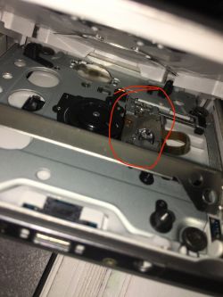

    Witam. Po latach odkopałem z dna szafki swoją starą konsolę PSP 3004 i nie sądzę by leżakowała w złych warunkach, bo przez cały ten czas była w ochronnym, plastikowo-materiałowym etui. Nie przypominam sobie też aby ten problem występował wcześniej, dlatego mnie to zaskoczyło. Włożyłem grę do napędu i co jakiś czas dochodzi z niego niepokojący i przeszywający uszy szurający dźwięk, jakby płytka obdzierała plastik. Niżej zamieszczę film przedstawiający całe zajście. Testowałem to na czterech różnych grach, za każdym razem jest to samo. Ponadto, udało mi się raz otworzyć napęd podczas gdy konsola wydawała ten dźwięk i wydawała go niezależnie od tego, czy płyta była dociśnięta przez klapę napędu czy luzem leżała w sankach, co na mój chłopski rozum może sugerować wadę napędu. Nie znalazłem ani na elektrodzie, ani na google nikogo z podobnym problemem. Czy ktoś się już wcześniej z tym spotkał? Da się temu jakoś zaradzić w domowych warunkach?

    Jeszcze raz zerknąłem do wnętrza konsoli i doszedłem do wniosku, że część zaznaczona czerwonym kołem podczas poruszania wydaje ten nieprzyjemny dźwięk. Nie wiem póki co jak to naprawić, informuje o tym w nadziei że może jednak znajdzie się ktoś kto zna odpowiedź. PSP 3004 - Piszczący, wydający dziwne dźwięki napęd

    Wpuściłem kroplę smaru, konsola popracowała pół godziny i problem niepokojących odgłosów zniknął, może kiedyś komuś moja wymiana zdań ze samym sobą się przyda.
