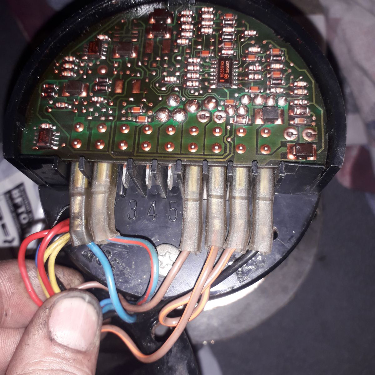

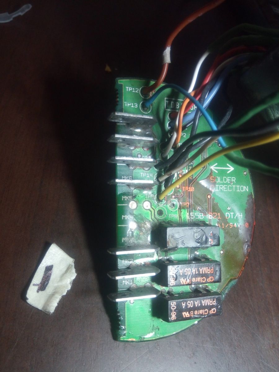

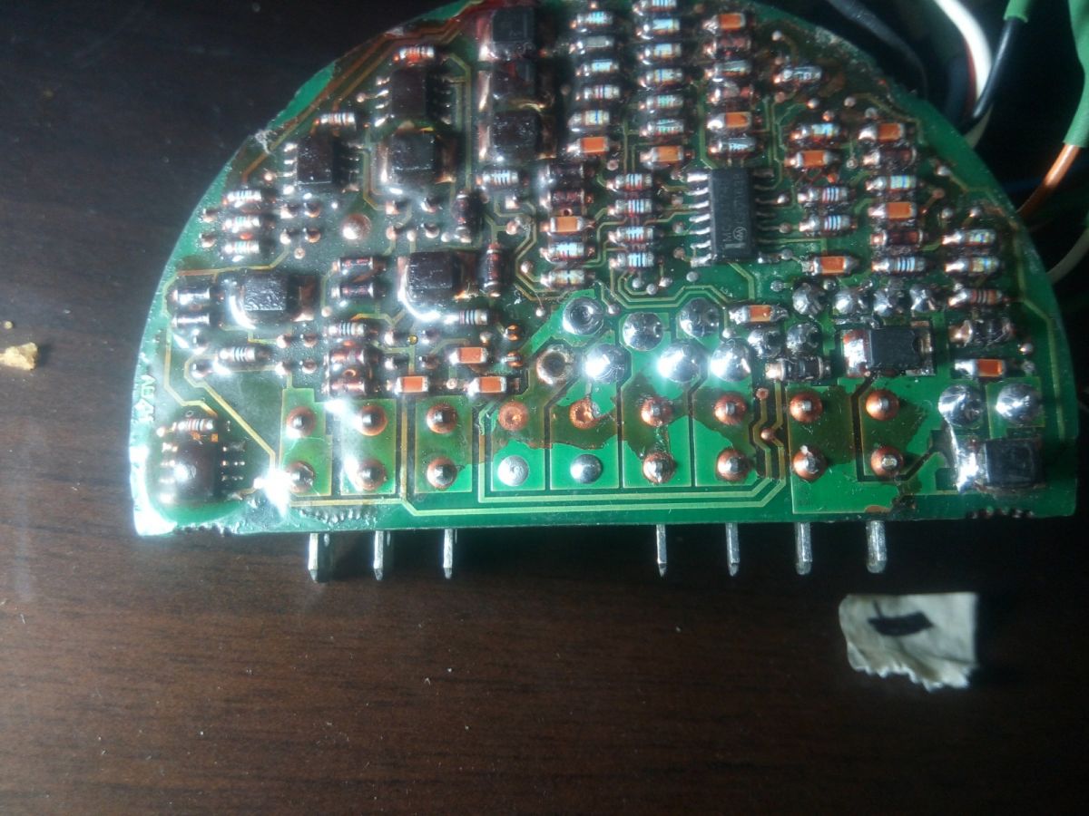

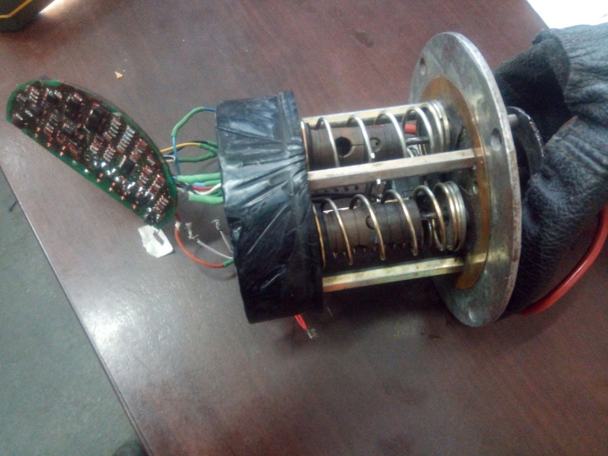

    Posiadam joystick Danfoss MCH, zostały odłączone od niego przewody. Steruje on zaworami proporcjonalnymi i on/off, nie wiem gdzie powinny być one podłączone.
    Patrząc od strony lutu, trzy pierwsze złącza z przekaźnikami to wyjścia na zawory proporcjonalne?
    Dwa pierwsze z prawej to zasilanie?
    Reszty nie wiem.

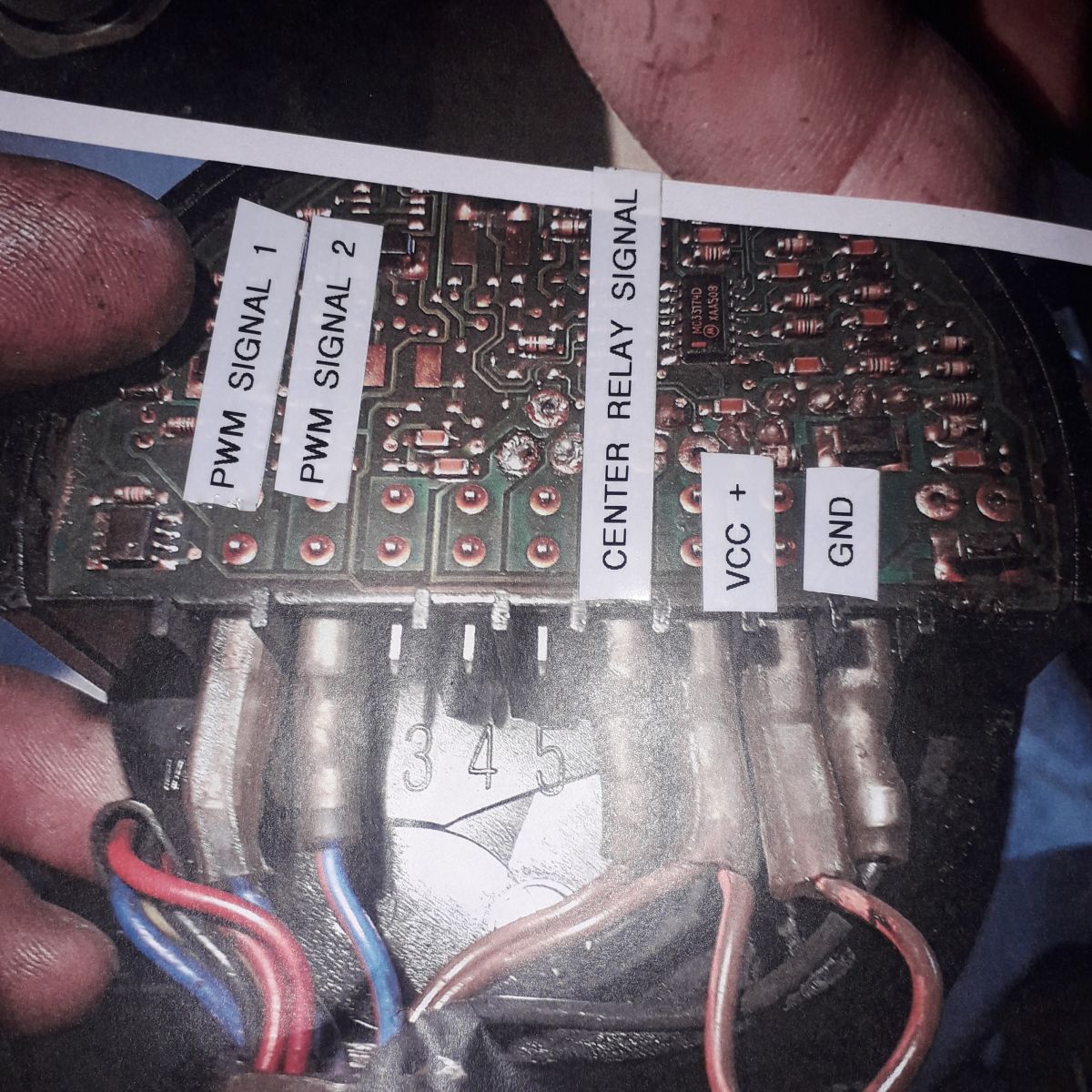

    W tym schemacie coś masz rozpisane:
    Podłączenie przewodów do joysticka Danfoss MCH - sterowanie zaworami proporcjonalnymi i on/off

    Tylko że u mnie akurat nie ma tych wsówek gdzie idzie zasilanie . I od pozycji centralnej jest tylko jedna krańcówka

    Witam joystick był uszkodzony i zamówiłem zamiennik który działa. Ten stary musiał bym poszukać jak był podłączony

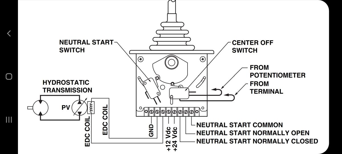

    Może sie przydać... Podłączenie przewodów do joysticka Danfoss MCH - sterowanie zaworami proporcjonalnymi i on/off
    Schemat podlaczenia joysticka. Podłączenie przewodów do joysticka Danfoss MCH - sterowanie zaworami proporcjonalnymi i on/off
