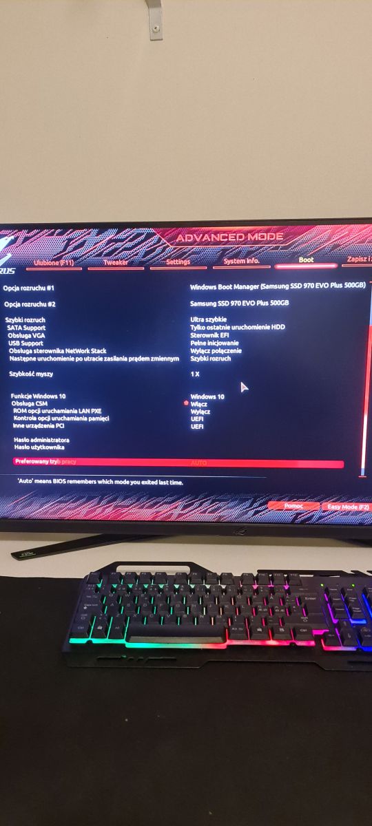

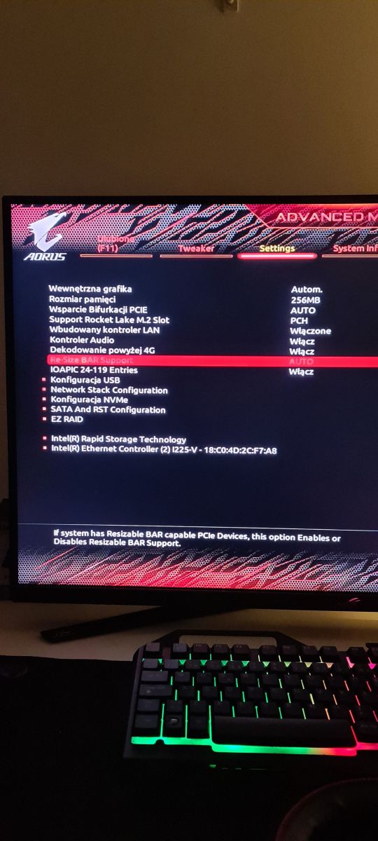

    Witam. Mam Kartę graficzna rtx 3060 Ti i płytę główna Aorus Ultra z490, nie wiem dlaczego po aktualizacji biosa płyty głównej do najnowszego, nie działa mi Resizebar. Również aktualizowałem sterowniki i biosa karty graficznej do najnowszych i dalej Resizebar mam wyłączony. Wszystko robiłem zgodnie z instrukcja Nvidia. I dalej nic Resizebar jest wyłączony, gdzie Nvidia pisze ze po wykonaniu tych kroków które zrobiłem, ResizeBar powinien być domyślnie włączony. Jeżeli wiecie może jak to uruchomić to za pomoc będę bardzo wdzięczny?

    Witam. W biosie wszystkie opcje mam włączone, takie jak „Above 4G Decoding” i Resizable BAR. system zbootowany jest w systemie UEFI sterowniki karty i vbios najnowsze a w informacjach w panelu sterowania pisze Resize Bar - No.

    Płyta głowna wspiera Resizable BAR? Bo to trochę dziwne że wszystkie sterowniki i bios jest zaktualizowany a to wciąż nie działa. Masz najnowszą wersje windowsa?

    Tak płyta wspiera Resize Bar. Windows zaktualizowany do najnowszej wersji na bieżąco się instalują z automatu. Wiec nie wiem co jest przyczyna ze nie chce się włączyć Resize Bar.

    najnowsze sterowniki wprowadzają obsługe resizable bar

    Miałem to samo. Zainstalowałem najnowsze sterowniki nvidi , zrobiłem update biosu ale dopiero update biosu karty graficznej uaktywnił Resize bar. Korzystałem z live update 6
