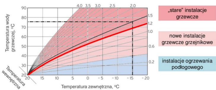

    Przykładowa krzywa grzewcza czyli zależność temperatury CO od temperatury zewnętrznej, u ciebie może być niżej, wyżej, bardziej płasko, bardziej stromo.
    Piec gazowy Termet MiniMax Eco - jak ekonomicznie używać?
    Inny przykład, stare instalacje to instalacje dość wysokotemperaturowe, typu 70 stopni na mrozy, instalacje nowsze to grzejniki przewymiarowane, i ostatnie to podłogówka:
