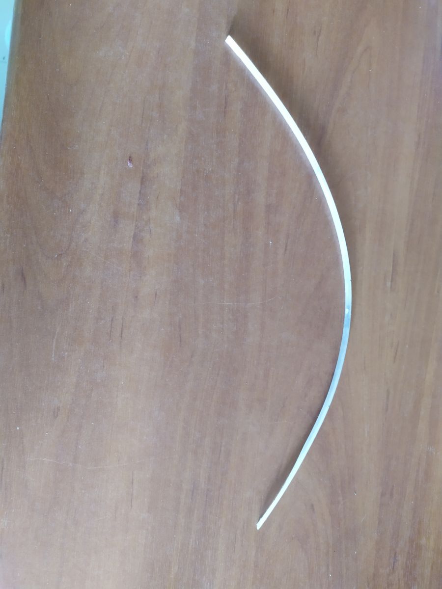

    Dzień dobry,
    Po rozebraniu bębna pralki Bosch maxx5 znalazłem w środku plastikowy przeźroczysty średnio sztywny wężyk/rurkę około 50 cm długości i 5mm zewn. średnicy z jednej strony przetarty na długości kilku cm niestety nie wiem do czego był podłączony jak go zobaczyłem leżał luzem. Mam zatem pytanie do czego to służy gdzie podłączyć.
    Jeszcze jedno pytanie - moja pralka ma rozbieralny bęben na YouTube widziałem, że gościu przy składaniu ładował grubo jakiegoś silikonu na uszczelkę czy to konieczne, a jeżeli tak to jakiego?
    pozdrawiam
    Piotrek

    Ja nie ładuje żadnego uszczelnienia
    jak oczyścisz dobrze uszczelkę i nigdzie się nie podwinie to nie będzie przeciekać.
    Wężyk?(strzelam) od hydrostatu? albo zobacz czy do pompy nie pasuje.

    Czy ten wężyk był wewnątrz w zbiorniku czy dokładnie gdzie? Czy pralka przed wymianą łożysk działała prawidłowo? Może by kolega zamieścił zdjęcie owego znaleziska. Silikon na uszczelkę to słaby pomysł ponieważ w razie konieczności następnej rozbiórki zbiornika uszczelka będzie wymagała wymiany. Można użyć na przykład wazeliny by ją posmarować.

    Wężyk był w zbiorniku i po przetarciu na końcu wnioskuję że musiał tam być już wcześniej poza problemami z łożyskami (hałas spadający pasek wibracje) pralka działała ok.

    Prawdopodobnie ten kawałek wężyka dostał się w trakcie procesu produkcji ponieważ wewnątrz zbiornika nie ma żadnej funkcji do spełnienia.
