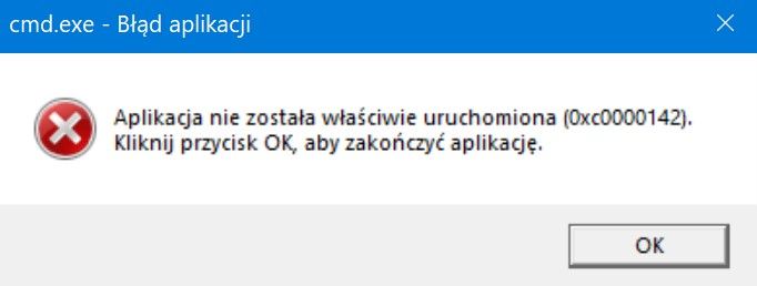

    Ostatnio kilka osób miało dostęp do mojego PC-ta i niedawno zauważyłem uciążliwy problem błędu (0xc0000142).
    Próbowałem kilku rozwiązań z YouTube ale nic to nie dało.
    Największym problemem jest "cmd.exe - Błąd aplikacji" bo dzięki właśnie "cmd' mógł bym chyba naprawić problem brakujących plików w systemie Windows 10 (bo coś czuję że właśnie o to chodzi) poprzez skanowanie komendą "sfc /scannow".
    Po włączeniu PC-ta dostaje kilka informacji o tym błędzie:
    Błąd 0xc0000142 aplikacji cmd.exe na Windows 10: Brakujące pliki systemowe
    Z góry dziękuję za pomoc.

    Dodam że podczas skanowania programem "FRST64" wyskakiwał kilkanaście razy błąd "cmd.exe (0xc0000142)".

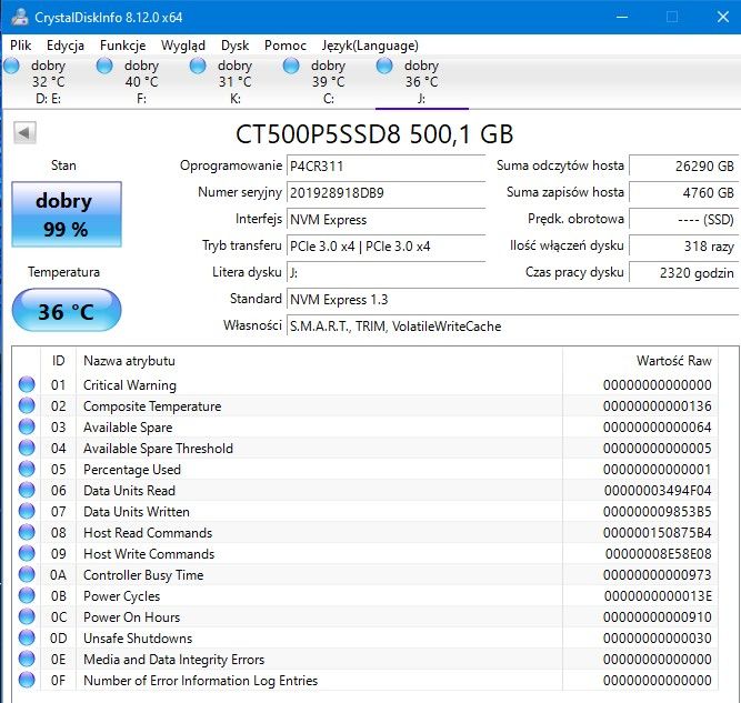

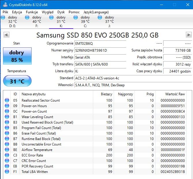

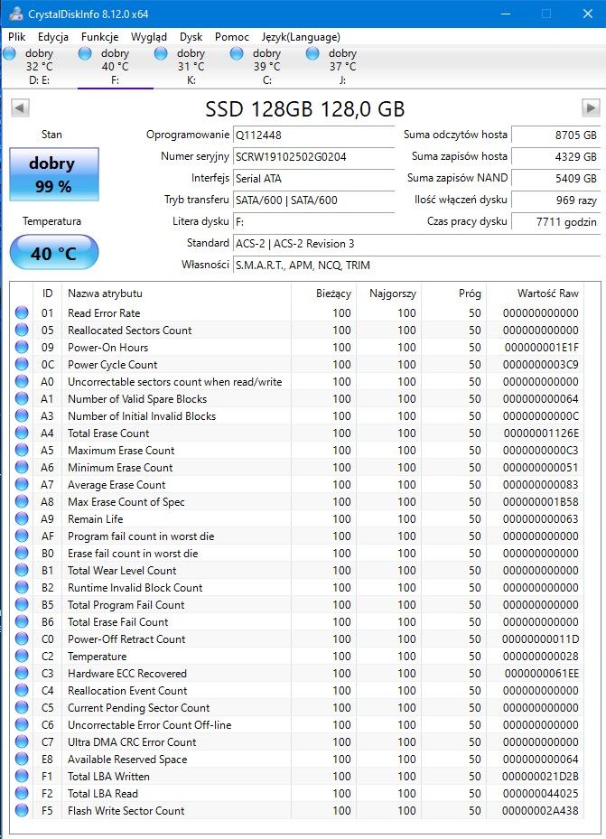

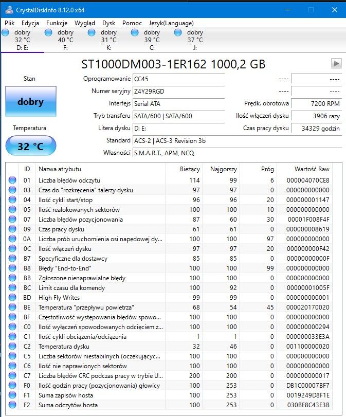

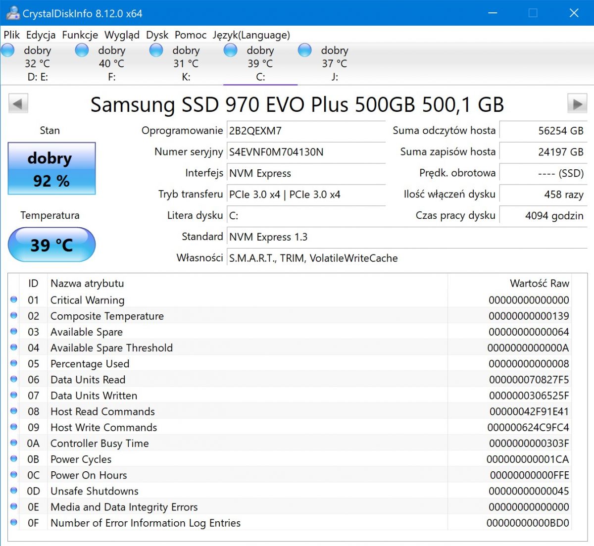

    "safbot1st" bardzo proszę SMART dysków.
    Dysk 1 systemowy : "Samsung 970 EVO PLUS 500GB".
    Dysk 2 "Crucial P5 500GB PCIe M.2 2280SS SSD"

    Dysk 3 "Samsung 850 EVO 250 GB".
    Dysk 4 "128 GB SSD"
    Dysk 5 "Seagate Barracuda 1TB (ST1000DM003)".

    Dyski wg. SMART sprawne. Jedynie talerzowiec ma drobne mankamenty BC, C7. Mało istotne.
