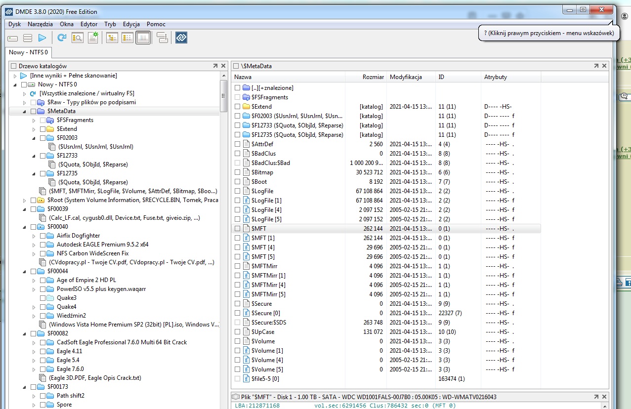

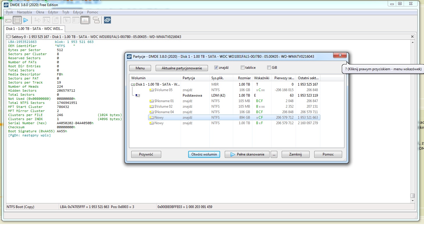

    Załączam screeny i które prosiłeś:
    • Zalecane programy do odzyskiwania danych z sformatowanego dysku: alternatywy dla DMDE otwarty wolumin dmde.jpg (460.8 KB) Musisz być zalogowany, aby pobrać ten załącznik.
    • Zalecane programy do odzyskiwania danych z sformatowanego dysku: alternatywy dla DMDE partycja.jpg (241.69 KB) Musisz być zalogowany, aby pobrać ten załącznik.
    • Zalecane programy do odzyskiwania danych z sformatowanego dysku: alternatywy dla DMDE dmde partycje.jpg (236.46 KB) Musisz być zalogowany, aby pobrać ten załącznik.
    • Zalecane programy do odzyskiwania danych z sformatowanego dysku: alternatywy dla DMDE zarzadzanie dyskami.jpg (184.44 KB) Musisz być zalogowany, aby pobrać ten załącznik.

    Kliknij raz na Nowy xCF 894 GB pokaż screen z DMDE po lewej będzie najważniejsze dwie wartości, tj. MFT start cluster i MFT mirror cluster (to też może już być nadpisana kopia boot), choć już widać, że $MFT został niestety nadpisany a wolumin pozostał tak jak było. $MFT startuje 212 871 168 i zostało nadpisane nowym, co widać po screenach. Na tej partycji (tak naprawdę jest to zlepek dwóch teraz) przewiń w najniższym oknie $MFT do sektora 2 $MFT czyli $MFT miror stań na $Data, kliknij spację i przewiń do widoku, gdzie na samym końcu będzie coś jak:
    0: run: 11h len: 1 relc: 2h: 2
    To pogrubione nas najbardziej interesuje. Jest to wartość klastra początkowego nowego $MFT mirror. Możesz też zobaczyć sektory przypisane $MFT, czyli zrekonstruowany $MFT na podstawie skanu w DMDE, to może ułatwić, że nie potrzebne będzie szukanie wszystkich rekordów FILE0. Ogólnie widać też, że część folderów i plików została utracona po $MFT. Także są teraz dwie metody, przywrócenie wielkości dawnego $MFT (co wyżej zostało opisane też) lub odzyskiwanie danych, np przez DMDE.
    Jeszcze można szukać dawnego rekordu $MFT (w $MFT mirror o ile się zachował) poprzez szukanie początków wszystkich $MFT na całym zakresie partycji.

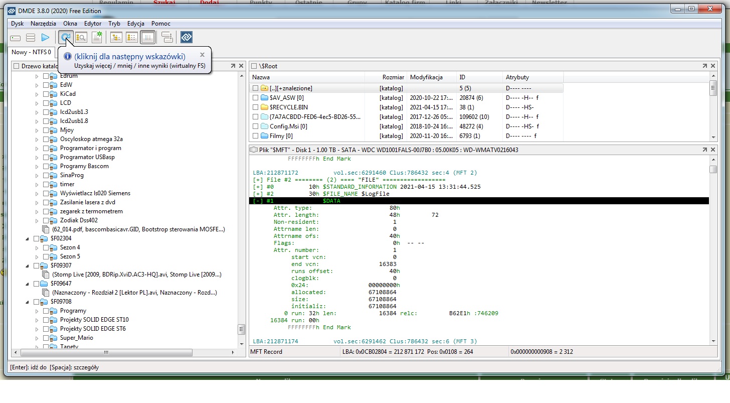

    Dodaje screen partycji nowy xcf.
    Ogólnie ten NAJWAŻNIEJSZY plik z hasłami do różnych stron i innych rzeczy odzyskałem. Jednak nie ukrywam, że wiele innych plików bym też chętnie odzyskał. Filmy, muzyke i zdjęcia widze, że mam kopie na freenasie. Ale np katalogi od z projektami z solidedge np już niestety nie mam.
    • Zalecane programy do odzyskiwania danych z sformatowanego dysku: alternatywy dla DMDE sec2.jpg (344.41 KB) Musisz być zalogowany, aby pobrać ten załącznik.
    • Zalecane programy do odzyskiwania danych z sformatowanego dysku: alternatywy dla DMDE data.jpg (309.14 KB) Musisz być zalogowany, aby pobrać ten załącznik.
    • Zalecane programy do odzyskiwania danych z sformatowanego dysku: alternatywy dla DMDE nowy xcf.jpg (267.33 KB) Musisz być zalogowany, aby pobrać ten załącznik.

    Jaki rozmiar pokazuje DMDE dla pliku $MFT? Znajduje się on w $MetaData tej partycji znalezionej po skanie.

    Nie wiem czy o to chodziło?
    • Zalecane programy do odzyskiwania danych z sformatowanego dysku: alternatywy dla DMDE mft.jpg (360.09 KB) Musisz być zalogowany, aby pobrać ten załącznik.

    Nie pokazuje poprzedniego pliku a jedynie nowy. Czyli jednak trzeba szukać ręcznie wszystkich sygnatur FILE0 jeśli chcesz próbować rekonstrukcji $MFT.
