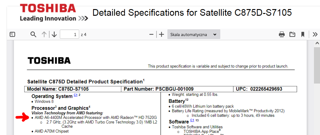

    Kolobos napisał:
    ten komputer to zlom, atrapa procesora (E1-1200M),
    Mylisz się co do procesora:

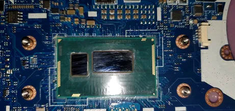

    Toshiba Satellite C875D -S7105 - możliwość wymiany procesora i propozycje modeli
    A6-4400M to nie jest szczyt marzeń, ale co najmniej 2x szybszy od E1-1200.
    Co do odpowiedzi na pytanie - procesor jest wlutowany na stałe i nie da się go w łatwy sposób wymienić.
