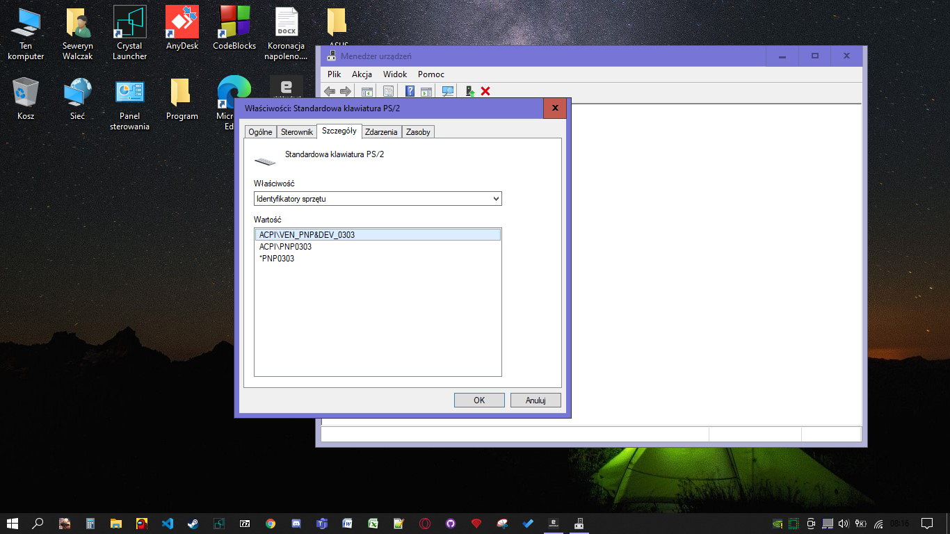

    Dobry Wieczór
    Mam problem z klawiaturą w Asus U50Vg. Chodzi mi o to że brakuje mi sterowników na oficjalnej stronie Asus ponieważ nie wydali oni sterowników pod win 10 dla mojego modelu. Czy ktokolwiek wie jakie sterowniki uruchomiły by klawisze funkcyjne w modelu U50Vg ?

    Niektóre stare samsungi i asusy są bardzo oporne, jesli chodzi o klawisze funkcyjne w W10.
    Miałem już sytuacje, gdzie próbowałem kilku róznych sterowników i żadne nie działały.

    Nic się nie poprawiło działa tylko FN+F2 (Czyli włączanie, wyłączanie Wi-Fi)
    FN+F5 lub F6 (Podświetlenie ekranu)
    I FN+F7 (Całkowite wyłączenie podświetlenia)
    Reszta która np przycisza głośniki wyłącza touch pada usypia komputer nie działa

    Rozumiem ale robiłem reseta a przed resetem jeszcze działały
    (Reset był z miesiąc temu)
    Macie wgl ID tych urządzeń dla węższego szukania:
    Klawisze funkcyjne klawiatury Asus nie działa Win10Home x64bit
    I drugie
    Pomogło zainstalowanie sterownika poprzez program Driver Identifier czyli coś czego nigdy nie próbowałem bo myślałem że to tylko jakiś syf
    Dodam też te sterowniki ATKPackage...100037.zip (12.5 MB)Musisz być zalogowany, aby pobrać ten załącznik.
