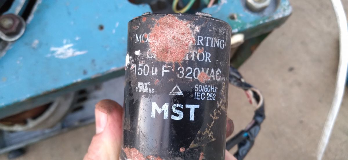

    Witam. Ostatnio wpadłem w posiadanie małej heblarki produkcji Łotewskiej Dauer z 1990roku. Problem polega na tym że ktoś ukradł cały włącznik z kondesatorami. Szukałem informacji i podobno jest tam 7 kondensatorów i podwójny włącznik. Z silnika wychodzi bodajże 5 przewodów. Wieczorem dodam zdjęcia.
    Czy mógłby mi ktoś podpowiedzieć jakie tam są kondensatory jak to można podłączyć żeby prawidłowo pracowała?
    I pytanie dla posiadaczy jak tam maszyna przy lekkich pracach domowych się spisuje?
    Wstawiam zdjęcia sprzetu oraz jak to jest teraz podłączone. Ktoś chyba to zrobił na krótko aby tylko chodziła przede mną. Niestety na silniku nie ma żadnej tabliczki. Podłączenie i specyfikacja kondensatorów w heblarce Dauer z 1990 roku Podłączenie i specyfikacja kondensatorów w heblarce Dauer z 1990 roku Podłączenie i specyfikacja kondensatorów w heblarce Dauer z 1990 roku Podłączenie i specyfikacja kondensatorów w heblarce Dauer z 1990 roku Podłączenie i specyfikacja kondensatorów w heblarce Dauer z 1990 roku Podłączenie i specyfikacja kondensatorów w heblarce Dauer z 1990 roku Podłączenie i specyfikacja kondensatorów w heblarce Dauer z 1990 roku

    Instrukcję do tej obrabiarki znajdziesz tu – po rosyjsku:
    http://woodtools.nov.ru/instruc/mogilev/ie-6009a.pdf
    W tej instrukcji jest schemat połączenia silnika.
    Silnik:
    Typ – jednofazowy ИЗ – 6009
    Moc: 0,9 kW
    Obroty: 3000 obr/min
    Bateria kondensatorów:
    pracy: 5x10µF podłączone na stałe,
    rozruchowe 3x10µF dołączane przyciskiem na czas rozruchu.
    Kolega wymienił silnik na trójfazowy typu jamnik. Ale ostrożnie z mocą, bo ukręca się wałek wrzeciona.
