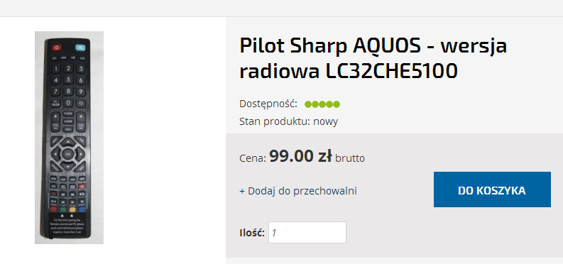

    witam mam pytanie czy jest możliwe żeby pilot do telewizora działał bez diody ir?
    jeżeli nie to gdzie powinna być???

    Tak możliwe telewizory Sharp mają piloty radiowe, bodajże chodzą po BT.
    A zdjęcia to miniaturki nic czytelnego nie widać.

    Zamieść lepsze zdjęcia, Przemyj klawiaturę, Zobacz, czy nie ma jakiś skorodowanych lub pękniętych ścieżek. "To pilot radiowy", tak jak Pisał Kolega "spinacz".

    WycioErcik napisał:
    to co mam zrobic żeby pilot zadziałał, baterie nowe a telewizor dalej nie reaguje
    Kolega spróbuje przytrzymać wciśnięte razem przez 5 sek, przyciski żółty i zielony. Pilot powinien sparować się z TV.
