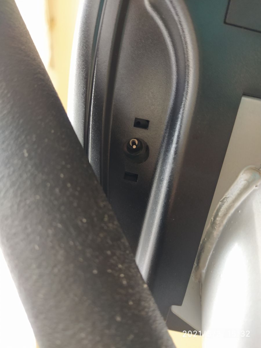

    Posiadam starego orbitreka inShape EX 5 series przywiezionego z Niemiec ale brak do niego zasilacza, tylko 4 baterie R14.Jaki by byl do niego zasilacz zeby nic nie uszkodzic. Jaki dobrać zasilacz do sprzętu Orbitrek inShape EX 5 Series? Jaki dobrać zasilacz do sprzętu Orbitrek inShape EX 5 Series? Jaki dobrać zasilacz do sprzętu Orbitrek inShape EX 5 Series?

    4x1.5V=6V 1.5A DC Pytanie gdzie go chcesz wpiąć skoro nie ma gniazda pod zasilacz a sądząc po pytaniu zapewne nie posiadasz multimetru i lutownicy by podłączyć "na krótko" pod styki baterii ?

    Wejście na zasilacz jest .Lutownice posiadam 😁 Jaki dobrać zasilacz do sprzętu Orbitrek inShape EX 5 Series?
    Dzieki za odpowiedz .Teraz tylko znalezc taki zasilacz.

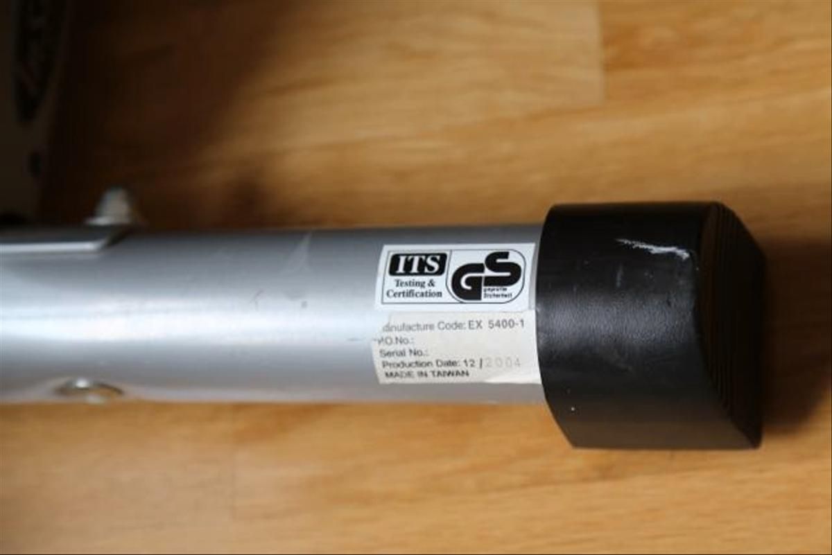

    Z nostalgią patrzę na naklejkę " MADE IN TAIWAN" :D
    W sprawie zasilacza - niby oczywista oczywistość, ale upewnij się co do polaryzacji wspomnianego abyś na starcie niczego nie upalił.

    Teraz wszystko made in China ale z drugiej strony nic do tego orbitreka już niema ani instrukcji ani części zamiennych .
