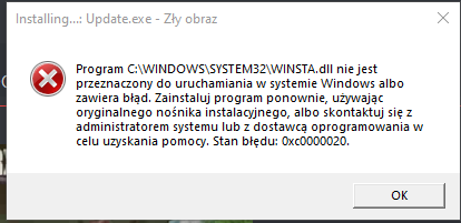

Błąd winsta.dll podczas instalacji oprogramowania - jak naprawić?

    Otóż przy instalowaniu jakichkolwiek aplikacji, oprogramowań dostaję komunikat taki jak na obrazku. Da radę jakoś to naprawić?? Błąd winsta.dll podczas instalacji oprogramowania - jak naprawić?

    Sciagnij FRST, wklej do okna programu: winsta.dll nacisnij wyszukaj pliki i zamiesc w zalaczniku log, ktory sie utworzy.

    Podmien C:\Windows\SysWOW64\winsta.dll na ten z zalacznika (rozpakowany).
    W razie probemow z podmiana, mozesz uzyc FRST, tworzysz plik Fixlist.txt z zawartoscia:
    Copy: C:\Windows\SysWOW64\winsta.dll C:\Windows\SysWOW64\winsta.bck
    Replace: C:\winsta.dll C:\Windows\SysWOW64\winsta.dll
    W FRST wybierz Napraw. Plik winsta.dll wypakuj na C:\
