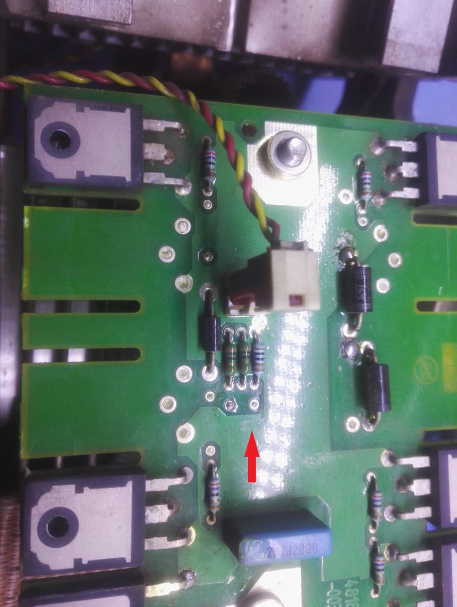

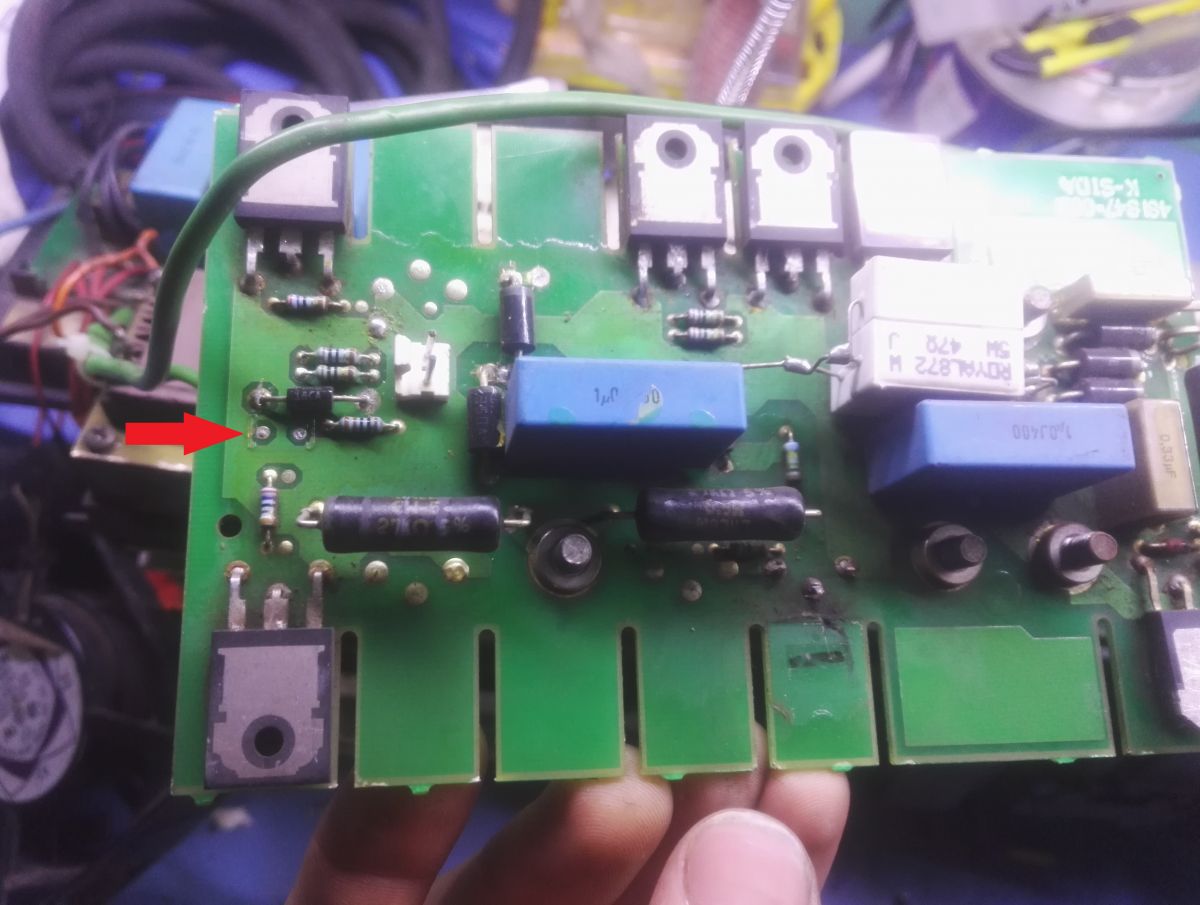

    Witam, mam kłopot ze spawarką ESAB LHN 200 lub LHN140 (są bliźniacze, a brakuje tabliczki znamionowej). Jakiś magik przede mną usunął dwa elementy na płytach AP02 i AP03 (płyty z tranzystorami mocy mosfet) i zwarł je drutem. Jako że brak schematu to nie mam pojęcia co tam mogło być, jest tylko kwadratowy ślad w lakierze.
    Załączam zdjęcia, może ktoś ma akurat taką lub podobną spawarkę na stole. Elementy są w szeregu z rezystorami w sterowaniu bramkami mosfetów. Prosił bym o podanie oznaczeń z elementów.
    Zdjęcia płyt:
    ESAB LHN200 / LHN140 brak komponentów w sterowaniu tr. Mosfet ESAB LHN200 / LHN140 brak komponentów w sterowaniu tr. Mosfet
    Z góry dziękuję za pomoc.

    O ile dobrze pamiętam powinien tam być bezpiecznik 1A.

    Dziękuję za odpowiedź, właśnie nic innego mi tam nie pasowało. Rezystory bramkowe są więc pozostaje chyba tylko bezpiecznik.
    Dziękuję za informację.
