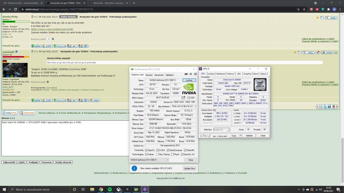

    Sam mam i9-10850K + GTX1050Ti 4GB i ogrywam wszystkie gry w FHD.
