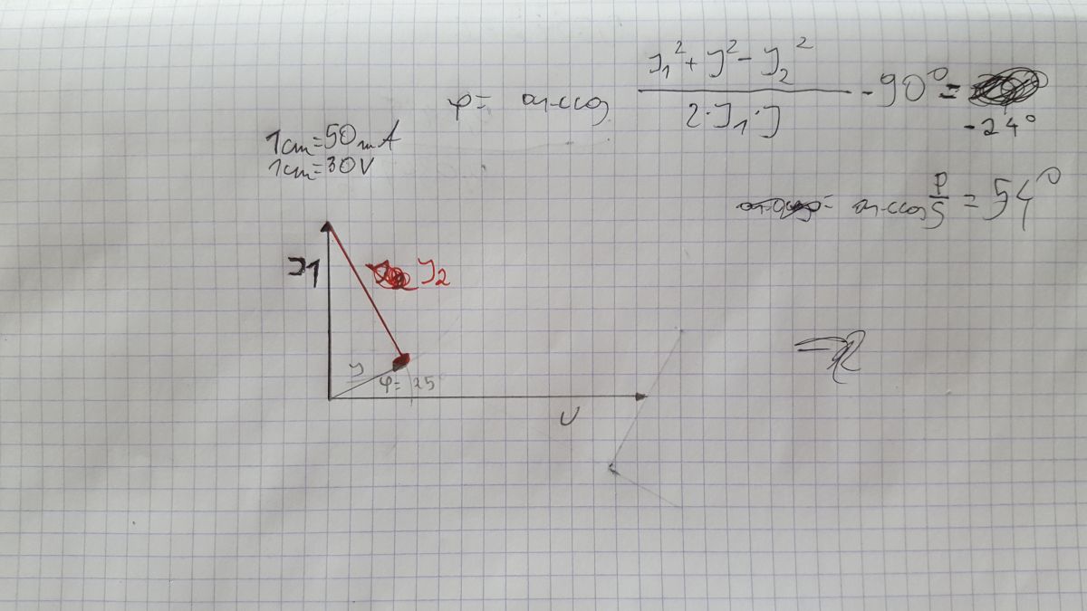

    Dzien dobry, mam problem z obliczeniem przesuniecia fazowego pomiędzy prądem I a napięciem.
    Obliczając go ze wzoru arcos P/(U*I) otrzymuję wartość 54 stopni, natomiast z wykresu wskazowego podanego przez wykładowcę wychodzi -25 stopni.
    Skąd biorą się takie różnicę?
    Dane :
    Układ b z dołączoną cewką Obliczanie przesunięcia fazowego pomiędzy prądem I a napięciem - różnice wyników Obliczanie przesunięcia fazowego pomiędzy prądem I a napięciem - różnice wyników
    I 0.192A I1 0.404A I2 0.368A U 220V P 24.8W
