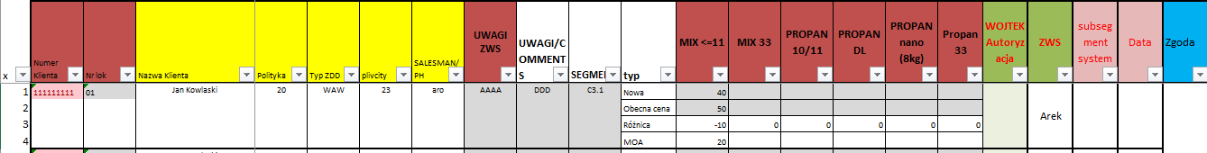

    Witajcie,
    mam dość według mnie ciężki temat do zrobienia.
    Chciałbym aby makro kopiowało dane uzupełnione przez pracowników z poszczególnych arkuszy do Arkusza PH1 i wklejało dane jedno pod drugim.
    Czyli sprawdzało który wiersz jest ostatnim w którym już są dane w PH1 i wkleiło je pod nimi.
    I tak po kolei z każdego arkusza pracownika do PH1.
    Ilość zapisanych wierszy u poszczególnych pracowników może być różna, lub niekiedy danych u jakiegoś pracownika może nie być w ogóle.

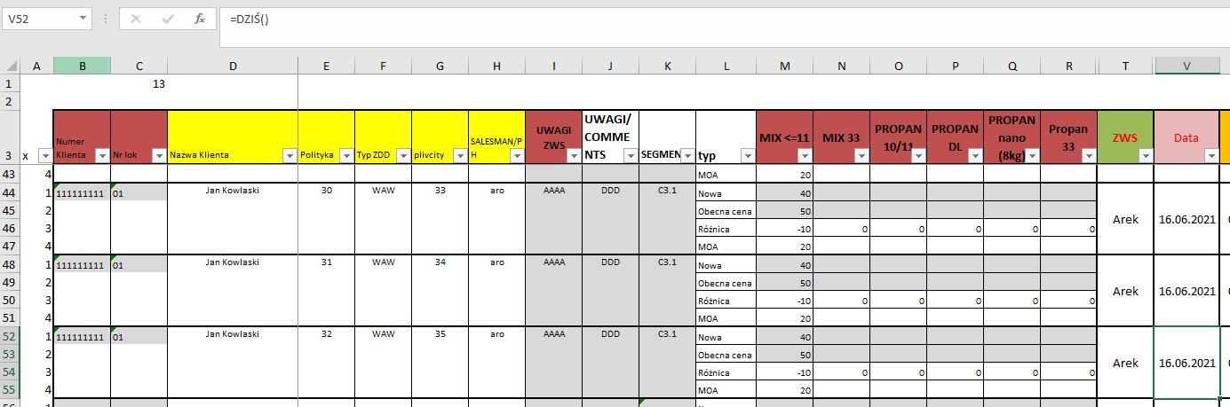

    Teraz wygląda to tak że codziennie ręcznie kopiuję dane np. z poszczególnych arkuszy np. "Arek" do PH1 kopiuję zakres komórek od B4 do B55 w dół oraz od V52 w prawo.
    Trudności są takie że jak widać na zdjęciu w komórce B ostatni wpis jest w B52 a ja potrzebuje skopiować dane niżej do B55 bo patrząc dalej na kolumny np: L czy M w wierszach 55 są dane.
    Makro chyba musiało by zaznaczyć dane poprzez sprawdzenie która komórka w B jest ostatnią z jakimiś danymi dodać do tego 3 żeby zejśc jeszcze 3 wiersze w dół i następnie w prawo do V
    Załączam plik uzupełniony przykładowymi danymi.
    Bardzo proszę o pomoc.

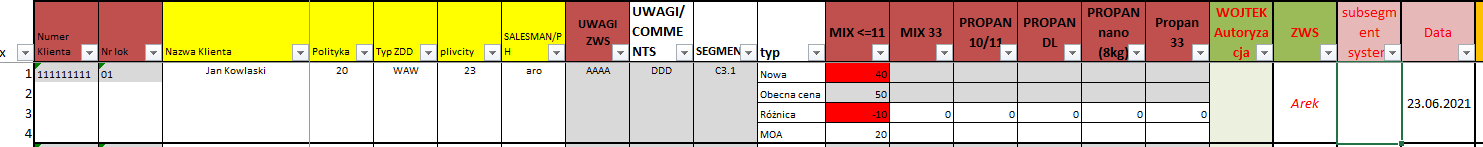

    Wygląda na to że bez zmian dla przykładu jeden wiersz a arkuszu Arka w którym sformatowałem ceny kolorem czerwonym:
    Makro które będzie kopiowało dane z wielu arkuszy do 1
    Po skopiowaniu:
    Oraz jeszcze zauważyłem że chyba makro kopiuje do kolumny T a zależało By mi aby kopiowało do V włącznie.
    Niestety nie potrafię z kodu wychwycić gdzie to zmienić.
    Sam chciałeś
