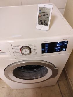

    Witam, mam problem z panelem dotykowym, panel samoczynnie przełącza się na różne funkcje np. zmienia temperaturę, włącza i wyłącza pauzę. Pranie krótkie 15' potrafi trwać godzinę i nie zawsze się skończy, bo włącza się pauza za chwilę wyłącza się znowu włącza itd. Panel przemyty z zewnątrz spirytusem trochę lepiej się zachowuje ale po jakimś czasie znowu wariuje. Obecnie zdemontowałem i rozdzieliłem panel od wyświetlacza przemyłem spirytusem panel od wewnątrz, miejsca połączenia z obudową plastikową przemyłem i przedmuchalem sprężonym powietrzem. Zastanawiam się co jeszcze mogę zrobić żeby nie było tego zjawiska. Może miał ktoś podobny przypadek?

    Może słabe uziemienie obudowy? Może masz jakąś wędrująca elektrostatyczność, którą trzeba uziemić? Zbadaj skuteczność i jakość połączeń przewodu ochronnego?

    Może być też problem nadmiernej wilgoci, wtedy dotyki lubią świrować.

    Sprawdziłem połączenie w gniazdku bolca ochronnego jest prawidłowo podłączony, pomiar OK. Sprawdziłem czy występuje potencjał pomiędzy obudową pralki, a kranem, nie występuje, jest OK. Wilgotność w pomieszczeniu 65% więc też odpowiednia. Zamontowałem oczyszczony spirytusem z zewnątrz i wewnątrz oraz przedmuchany sprężonym powietrzem panel dotykowy, odpaliłem krótki program 15' przeszedł prawidłowo. Więc prawdopodobnie zanieczyszczenia pomiędzy dotykiem, a plastikową obudową mogły być przyczyną wariowania dotyku. Jeżeli klient nie będzie dzwonił w najbliższym czasie to znaczy, że problem rozwiązany.
