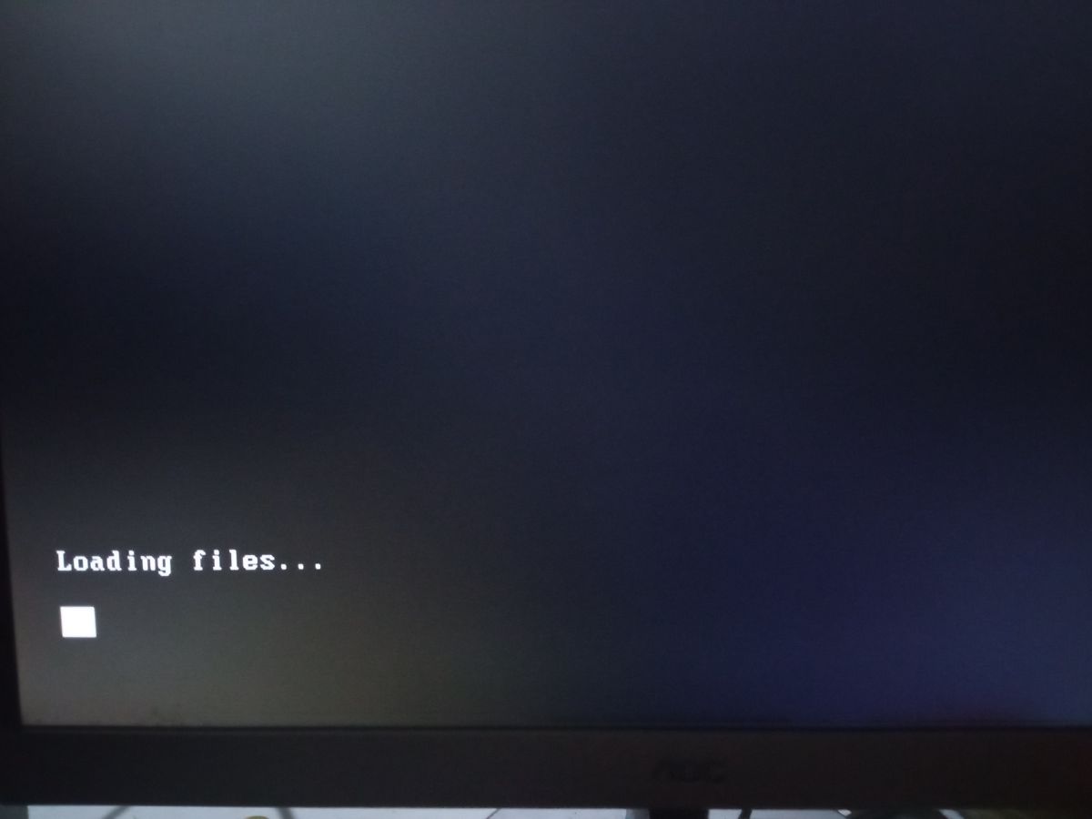

    Witam mam problem ponieważ podczas bootowania wyłącza się komputer dosłownie pokazuje się znaczek windowsa na ułamek sekundy i po chwili się komputer wyłącza
    Ustawiłem na USB HDD
    Nie znam się na tym zabardzo dlatego potrzebuje pomocy
    • Wyłączanie komputera podczas bootowania Windows 10 z USB HDD IMG_20210629_012804.jpg (1.91 MB) Musisz być zalogowany, aby pobrać ten załącznik.
    • Wyłączanie komputera podczas bootowania Windows 10 z USB HDD IMG_20210629_012820.jpg (1.63 MB) Musisz być zalogowany, aby pobrać ten załącznik.

    Witaj.
    Sprawdź, czy w BIOSie masz opcje pracy kontrolera SATA (AHCI). Jeśli masz, przełącz ten tryb z jednego w drugi, zapisz zmiany. Jeśli nie pomoże - przełącz z powrotem i trzeba próbować innych rozwiązań.
    Uruchom z płyty instalacyjnej i wybierz automatyczną naprawę. Jeśli to nic nie da to wybierz w ustawieniach uruchamiania (również z płyty startowej) wyłączenie automatycznego uruchamiania po awarii.
    Zachowanie tego typu może być również spowodowane usterką sprzętu (najczęściej dysk, pamięć RAM).

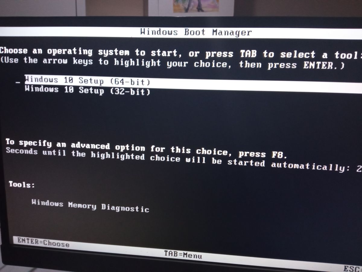

    Dołożyłem jedna kostkę ram i dysk SSD i teraz pokazało mi aby wybrać system 64 lib 32 wybrałem 64 poczekałem i wyłączyło go znowu
    Dokładnie o to Wyłączanie komputera podczas bootowania Windows 10 z USB HDD Wyłączanie komputera podczas bootowania Windows 10 z USB HDD
    Pobiore może windowsa 10 w wersji 1507 z 2015 bo najnowszy raczej nie pojdzie poniewaz plyta z 2009

    Juz wszystko naprawione i działa zamykam
    Zaczalem od windowsa 7 i cos w biosie grzebalem i jakos sie udalo :D
