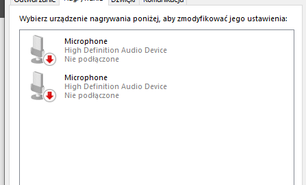

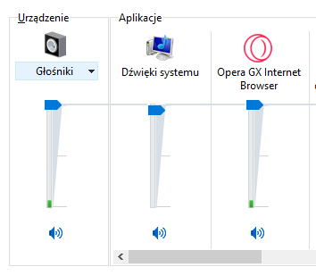

    Po ponownym uruchomieniu komputera nie działa dzwięk
    Sprawdzałem na 3 słuchawkach i mikrofonach nic nie wykrywa, wygląda jakby karta dźwiękowa została zepsuta.

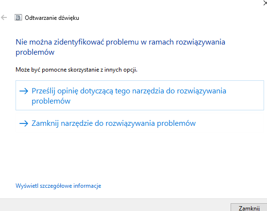

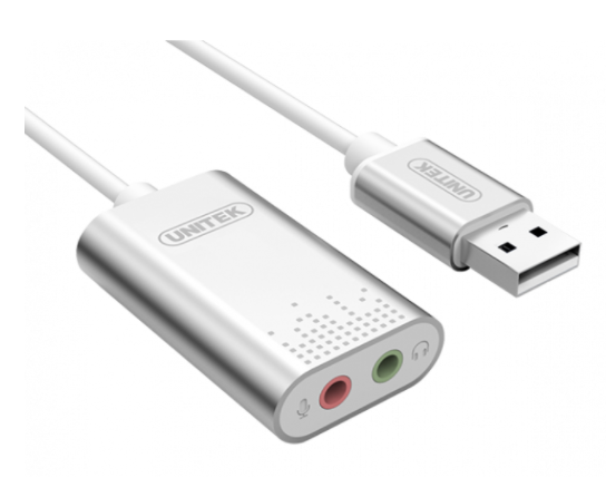

    Wszystko jest podłączone poprawnie i nie wiem czy kupować nową kartę dźwiękową, czy da się to jakoś naprawić?
    Jeżeli się nie da to ta karta dźwiękowa będzie dobra?
    Unitek Y-247A USB stereo:

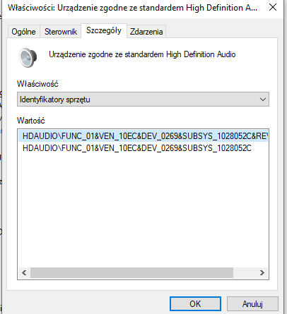

    Podaj identyfikator karty z menadzera, zakladka szczegoly, ven i dev.

  • #10 19528285
    Kypso1
    Poziom 4  
    Posty: 23
    Ocena: 2

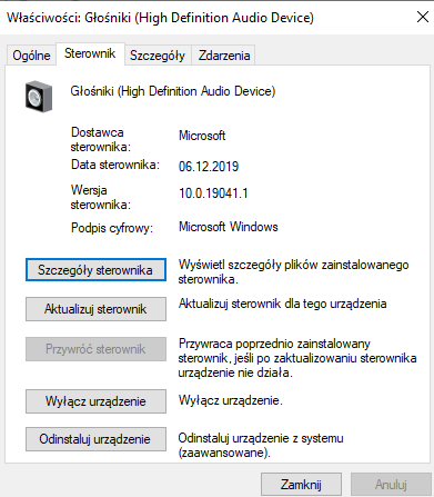

    Mam 3 więc podam ci te 3 Po ponownym uruchomieniu komputera nie działa dzwięk
    Jeden Po ponownym uruchomieniu komputera nie działa dzwięk
    HDAUDIO\FUNC_01&VEN_10EC&DEV_0269&SUBSYS_1028052C&REV_1001
    Drugi
    USB\VID_0955&PID_9000 Po ponownym uruchomieniu komputera nie działa dzwięk
    Trzeci Po ponownym uruchomieniu komputera nie działa dzwięk

  • #14 19528366
    Kypso1
    Poziom 4  
    Posty: 23
    Ocena: 2
    Dobra zainstalowałem i mam teraz zrestartować komputer?

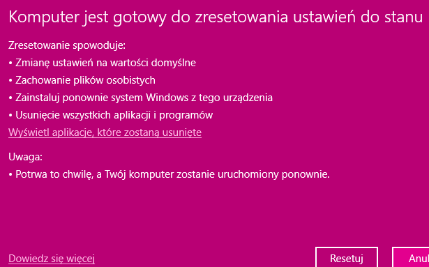

    Własnie ta funkcja przywracanie do stanu fabrycznego nie działa mi staje na 49 % muszę bootowalnym pendrivem reinstalować system ale nie wiem czy tam się da takie coś zrobić

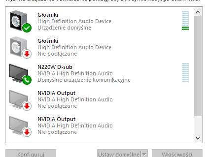

    niestety mam tylko 1 dysk hdd

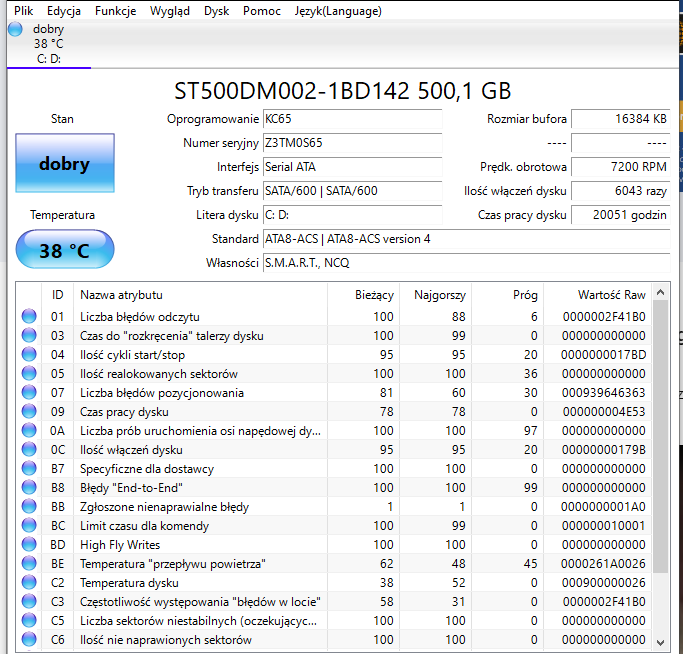

    #27 19528681
    Kolobos
    Spec od komputerów
    Posty: 85185
    Pomógł: 17175
    Ocena: 10462
    Zamiesc screen calego okna z CrystalDiskInfo Portable. Jezeli masz pieniadze to kup dysk SSD, uzywanie W10 z talerzowym to pomylka.
