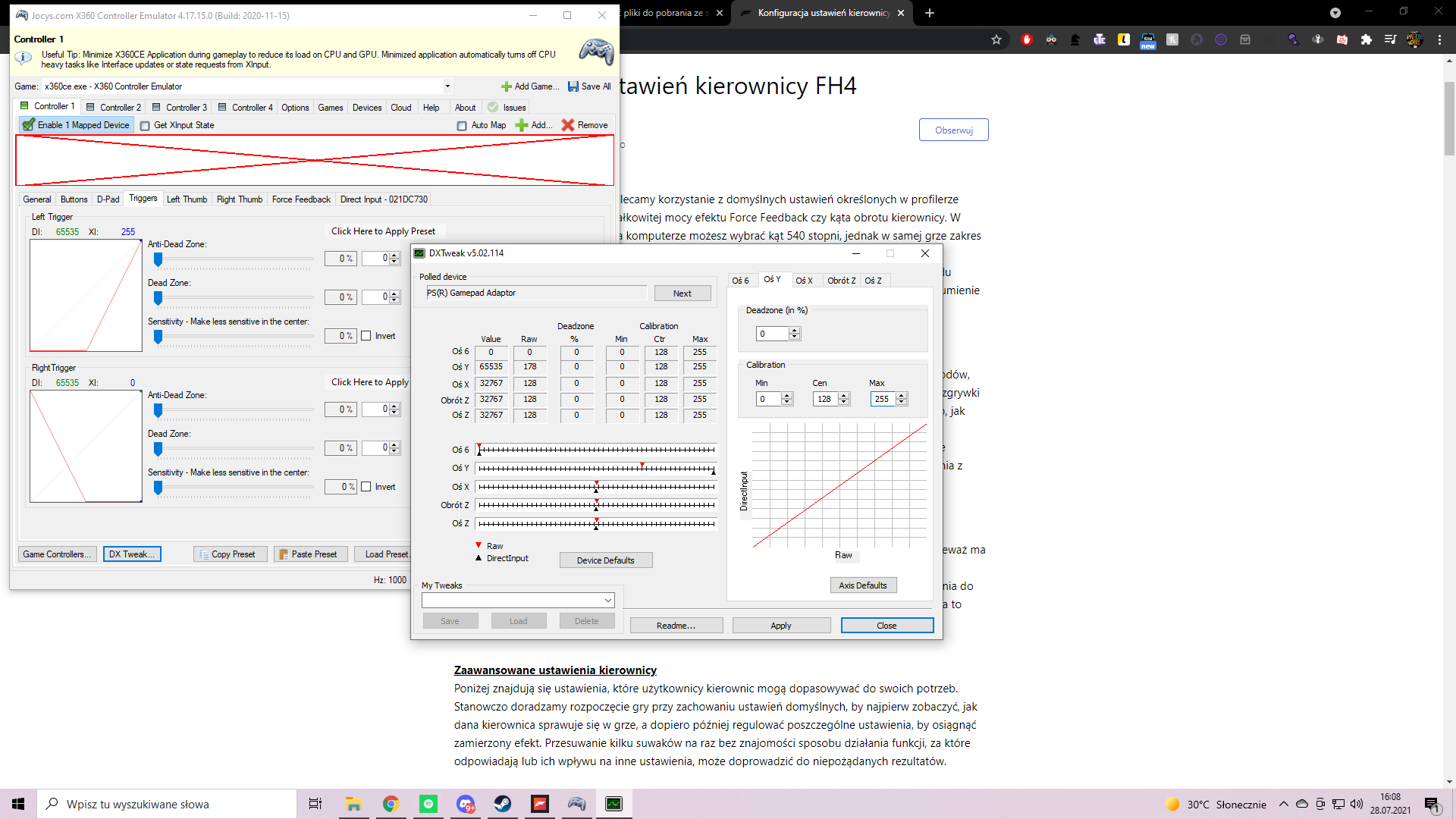

    Zakupiłem ostatnio kierownicę "Hama Thunder v5" i chciałbym zrobić by pedały nie były 01. Gdy wciskam pedał do połowy dopiero zaczyna działać i to na pełnej mocy. W jaki sposób mogę zrobić by po lekkim naciśnięciu pedała lekko jechał w grze? Dodam tylko, że pedały są podłączane do kierownicy a kierownica do PC USB.

    Nie wiem czy jest coś takiego w kierownicach do gier, ale może fraza " sterowanie proporcjonalne" naprowadzi Cię na właściwy trop.

    Funkcje analogowe gaz/ hamulec na manetce (PC)
    Aby funkcję analogową gazu i hamulca przypisać manetce,
    należy postąpić następująco:
    1. Przycisnąć jednocześnie klawisz „START” oraz „SELECT”
    i przytrzymać je tak długo, aż światło kontrolki LED
    zmieni się z koloru czerwonego na żółty.
    2. Na przycisku krzyżowym (D-Pad - 8 kierunków) należy
    przycisnąć klawisz po prawej stronie „w prawo“. Tryb
    analogowy został aktywowany.
    3. Jeżeli ma zostać przywrócony tryb cyfrowy należy
    powtórzyć krok 1 i po zapaleniu się żółtej kontrolki
    należy przycisnąć pedał hamulca.
    Spróbuj tak.

    Nic nie zmieniło przytrzymanie aż lampka sie zmieni na zolty i wcisniecia d-pada w prawo :/
    Hama Thunder v5 - Regulacja czułości pedałów po podłączeniu do PC przez USB
    natknąłem się na coś takiego. Pedały wyczuwają siłę nacisku ale direct input działa tak że jak sie naciśnie lekko to od razu działa na maksymalną moc ktoś wie jak to zmienić?
    teraz kolejny problem:
    używam programu x360ce do imitowania kontrolera do gry forza horizon 4 i problem jest taki, że kierownica reaguje dopiero po skręceniu jej w 90% w którąś ze stron a wcześniej nie reaguje
