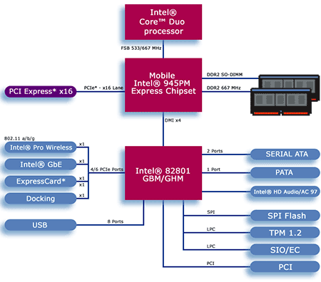

    Asus g1s rog to platforma z 2007 pod C2D (cpu core2duo) T7500 i chipsety z serii 965 ( PM lub GM) czyli czyli z wbudowana/ lub Nie grafiką Intel X3100
    * Intel Graphics Memory Accelerator X3100
    - model ma dodatk. grafika GeForce 8600M GT 256MB
    - DDR2-667, max.4GB (2G+2G)
    - zestaw ukł. na płycie wspiera 1x PATA-100 i 3x SATA-300 ( SATA II)
    - w tym modelu jest chipset North PM965 i South ICH7/8-M (SATA AHCI Controller)
    czyli zainstalowany SSD będzie " o krok" szybszy jak zainstalowany "talerzowiec"HDD 160GB 5400pbr/min.
    Tam dobrze chodziły talerzowe 7200rpm 320-500GB od WD(western digital)
    * SSD od Intel /Samsung
    p.s
    Proces rozbiórki celem wymiany dysku pokazano Link
    Sporo info.o AsusG1S =19]Link
    * model ASUS G1P: inny chipset North Intel 945PM/ South ten sam
