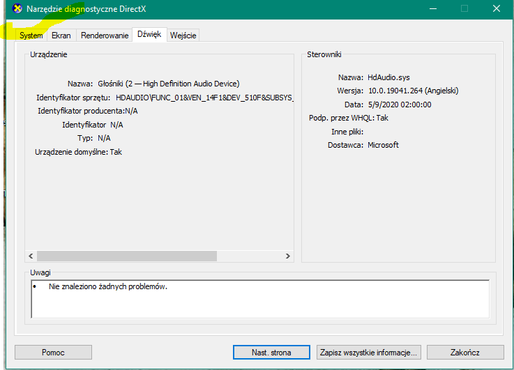

  • #3 19545930
    damiang1996
    Posty: 2
    rtj71 napisał:
    Podaj dokładny model laptopa lub jeszcze lepiej identyfikator sprzętu karty dźwiękowej. Czy próbowałeś np. w Skype przetestować sam mikrofon?
    Na skype problem ten sam.
    Dokładny model to Lenovo Ideapad 310 15ISK
    Identyfikator karty dźwiekowej (mam nadzieje że to) na screnie
    W screnie ucina jedno pole: HDAUDIO\FUNC_01&VEN_14F1&DEV_510F&SUBSYS_17AA3828&REV_1001
