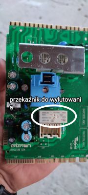

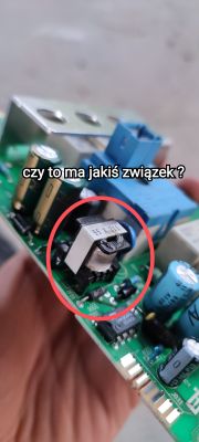

    Witam. Wiem że kiedyś temat tu był, ale mam trochę odmienne wrażenie.
    Pralka nie rusza, po uruchomieniu po kilku sekundach a przed pobraniem wody wyskakuje błąd F-12. Niby wiem co to za błąd z poprzedniego tematu ale...
    Co pierwsze powinienem zrobić, wymienić grzałkę czy ten przekaźnik wskazany na zdjęciu i wywnioskowano z poprzedniego tematu? Zauważyłem też nadpaloną inną część, ale nie wiem czy to ma jakiś związek z tym. Proszę o radę zanim zacznę cokolwiek robić by bardziej tego nie zwalić i by nie ponieść dodatkowych kosztów, bo kasy w portfelu brak :(

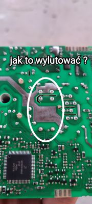

    Po pierwsze pomiar grzałki a nie wymiana w ciemno bo to tylko generuje koszty: https://youtu.be/vxIXG_PGZtw
    Jeżeli grzałka wykaże rezystancję w okolicach 30Ω to dopiero połowa sukcesu bo jeszcze jest kwestia czy nie doszło do upływności do masy. Przekaźnik wylutowujesz przy pomocy odsysacza do cyny i powinien ładnie wyjść, ale nie przegrzej punktów lutowniczych. Tutaj jak sprawdzić przekaźnik: https://youtu.be/Hy0Wk9j1kng

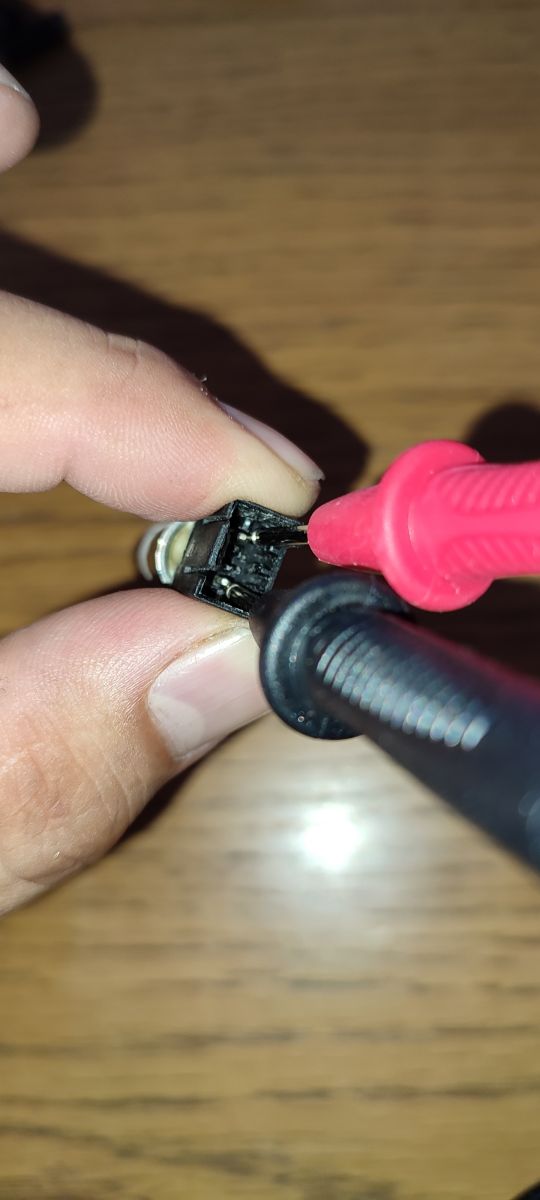

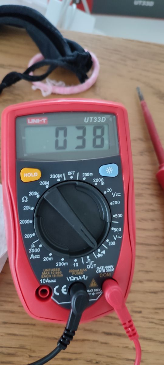

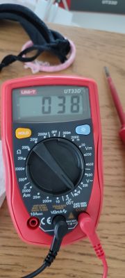

    Więc pomiar zrobiony. Pierwszy to czujnik, drugi to grzałka. Jakieś wnioski ?

    Pomiar grzałki wykonaj na zakresie 200Ω.
    Test przebicia na masę zakres 200MΩ.
    Błąd nie jest związany z czujnikiem temperatury więc jego nie musisz brać pod uwagę.

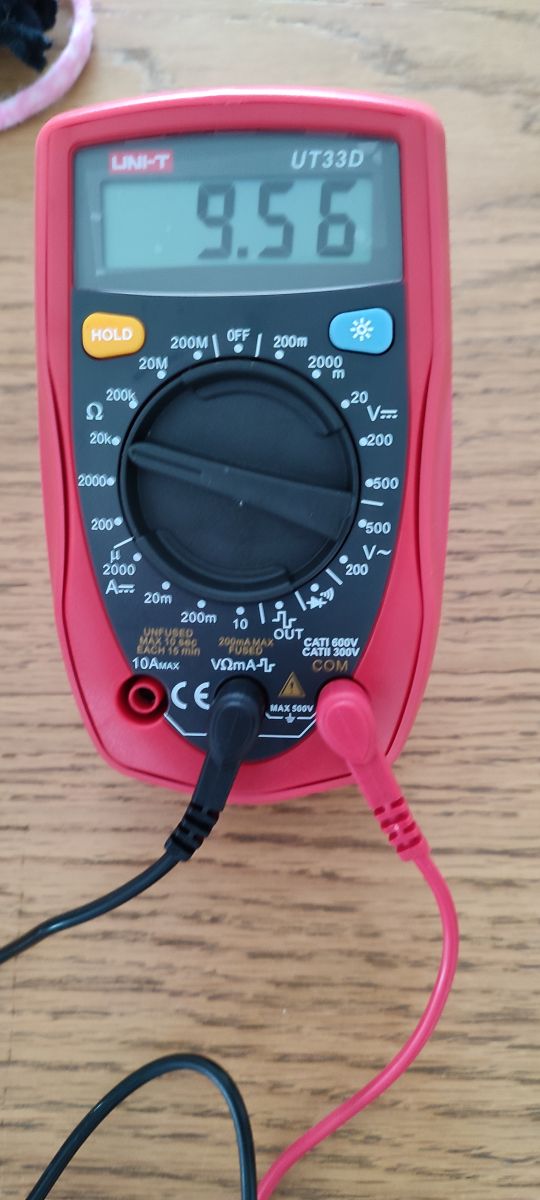

    Czujnik mi pokazuje w temperaturze pokojowej 22°C oporność w przedziale 9,56 kiloohma, a na wskazanym filmiku od Ciebie gość pokazuje że czujnik powinien mieć wartość w tej temperaturze 4,8 kiloohma. Czy to nie jest problem ?
    Co twoim zdaniem teraz powinienem uczynić ?

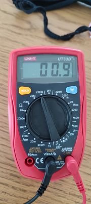

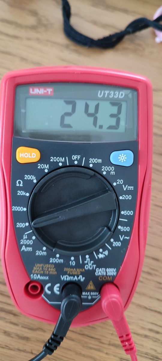

    A oto pomiar grzałki
    Pralka Whirlpool AWO/C 61010 - nie rusza, pojawia się błąd F-12

    Film jest tylko przykładem pomiaru jak go wykonać, ale pokazano na nim grzałkę i czujnik temperatury producenta Bosch a pomiędzy producentami są różnice w rezystancjach czujników temperatury wynikających z konstrukcji modułów elektronicznych itd. akurat w przypadku producenta Bosch prawidłowa rezystancja to około 5kΩ.
    Jeżeli pomiar dokonany na wykazanie upływu prądu czyli przebicia nie jest skaczący to niestety dalsze kroki musisz skierować w kierunku przekaźnika grzałki. Ewentualnie spróbuj wpiąć w przewody zasilania grzałki żarówkę 100W lub jakiś odbiornik elektryczny i sprawdź czy program prania rozpocznie się bez błędu. Pomiar upływności multimetrem niestety nie zawsze bywa w 100% wiarygodny.

    Pralka działa.
    Problemem był przekaźnik, który wymieniłem i teraz jest ok.
    Przy okazji wyczyściłem czujnik temperatury i grzałkę z kamienia.
    W większości przypadków to przekaźnik z tego co widzę na forum.
    Koszt przekaźnika 15 zł, miernik, lutownica, i odsysacz do cyny za piwo u sąsiada, swoją robotę nie liczę bo to nowe doświadczenie.
