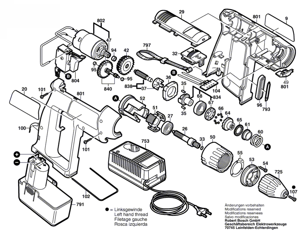

    Ten widok rozłożeniowy jest od inngo Boscha,chyba PBM 9,6 VE-2,bo nic nie pasi.
    Ale dzięki za trud i chęć pomocy.

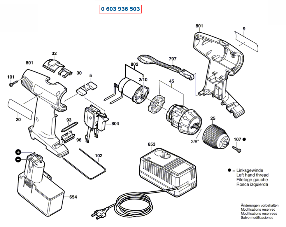

    Pod tym samym oznaczeniem modelu PSR12 VES-2 jest pięć typów urządzeń, każde ma osobny numer identyfikacyjny, widoczny u góry w czerwonej ramce.
    Jest to rysunek do zamówień części zamiennych, wygląda na to, że przekładnia występuje jako całość. Spróbuję jeszcze poszukać typowej serwisówki.

    Niemcy w serwisach wymieniają części, które występują jako części zamienne (rysunek), nie rozbierają przekładni, tylko ją wymieniają w całości.
    Nie wiem, czy serwisówka z rozłożoną przekładnią w ogóle istnieje, mnie w każdym razie nie udało się jej znaleźć.

    Już wiem gdzie mają być zamontowane te 2 wałeczki, widać to na rysunku złożeniowym tej innej wiertarki, który Pan załączył. Jest to część nr 35, i występuje w mojej wiertarce też. Po prostu nie przyjrzałem się dokładnie rysunkowi i stąd te zapytania.
    Jeszcze raz dziękuję za pomoc w rozwiązaniu mojego problemu.
    Glad
    Problem rozwiązano w oparciu o rysunek złożeniowy innej wiertarki Bosch.
