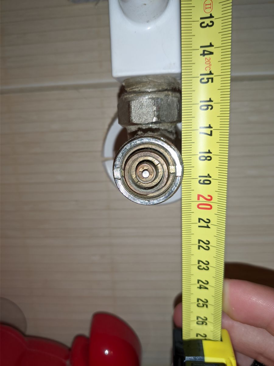

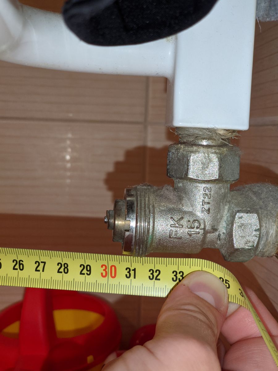

    Cześć, witam ;)
    Czy moze ktos pomoc w doborze termostatu do zaworu FK 15 (grzejnik Gorgiel) ? Mierzylem 30x1.5 ale nie pasuje.
    Przepraszam, ale jestem zielony w tych sprawach : (

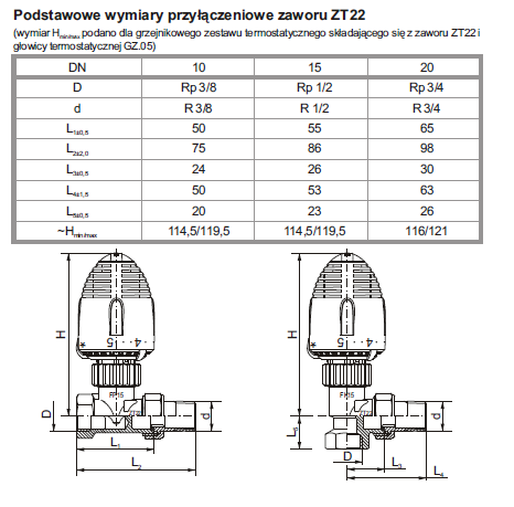

    Po opisach widać że powinny pasować głowice termostatyczne typ GZ.05.

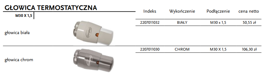

    sylba napisał:
    A te z katalogu Gorgiel?
    Ale autor pisał że:

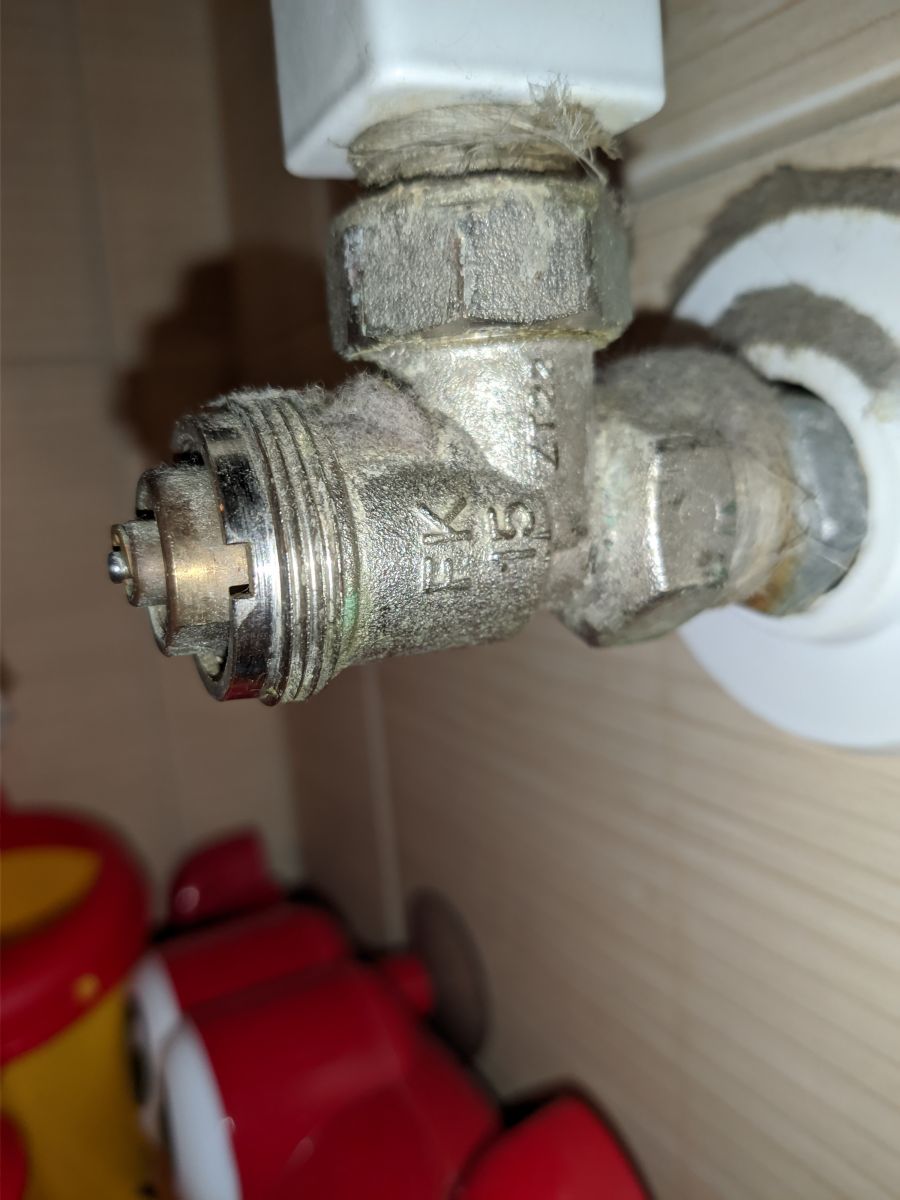

    Słuchajcie, zauważyłem, że na trzpieniu zaworu jest zawleczka/zeger ? W jakim celu on tam siedzi ? Może właśnie on przeszkadza w założeniu normalnej głowicy 30x1.5 ? A jeśli powinien być, to czy nie powinien być założony do końca ?
    Z góry dziękuję za każdą pomoc.

    @2dor Z tym zaworem mogą współpracować dwie głowice termostatyczne Virgo albo Vector od Valvex:
    valvex.com/produkty/virgo,virgo-glowica-termostatyczna-typ-gz-03-gz-03-1630/
    valvex.com/produkty/vector,vector-glowica-termostatyczna-typ-gz-05/

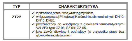

    Zajmujesz si€ nie tym co potrzeba. Na korpusie zaworu jest oznaczenie Pomoc w dobraniu głowicy/termostatu do zaworu w grzejniku
    Wg producenta pasują do niego określone głowice termostatyczne - w dokumentacji technicznej wymienił 3. Czego więcej szukasz? Nie podobają ci się te głowice, to wymień zawory termostatyczne na Gorgiel i dobierz do nich głowice Gorgiel.

    Jeszcze raz dziekuje. Sylba# prosze zrozum mnie, pierwsze co to wbilem do googla oznaczenie z zaworu, ale wyskoczyly mi glowice wlasnie 30x1.5. Nie wiedzialem, ze nawet pomimo tych samych wymiarow nie zamontuje takiek od zwyklego grzejnika.
