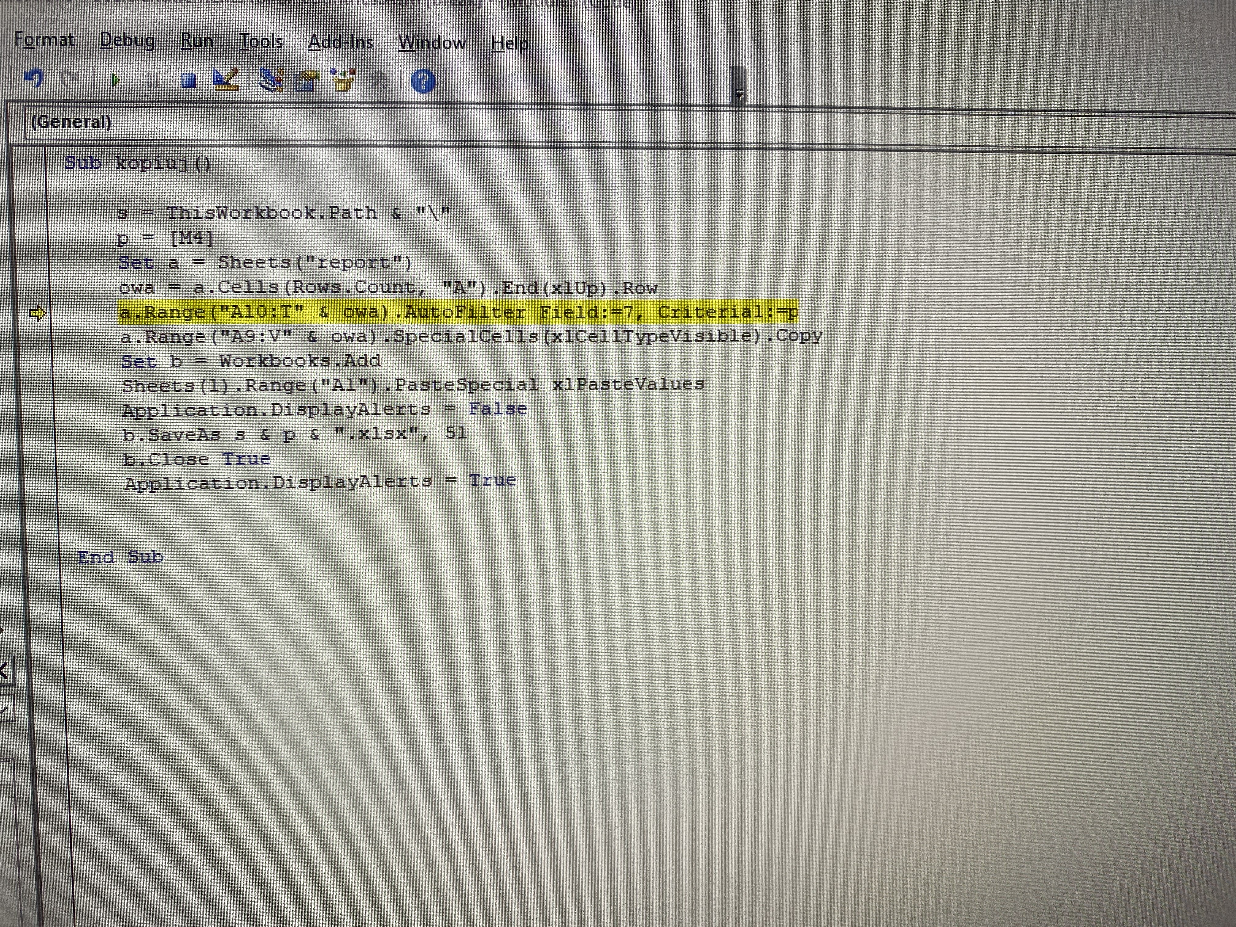

    Dziękuje bardzo za pomoc, natomiast pojawił się błąd 1004 przy uruchamianiu makra, plik jest identyczny jak ten przesłany jako przykład który podeslalalam. Z czego może wynikać błąd ?

    W załączniku.
    Musisz tylko dorobić listę rozwijalną.

    Zastanawiam się co oznacza liczba 51 w save.as
    Czy można zmodyfikować kod tak aby skopiowało jeszcze 3 inne arkusze i żeby wizualnie nowy plik wyglądał tak samo bo obecnie kopiuje tylko wartości ?
