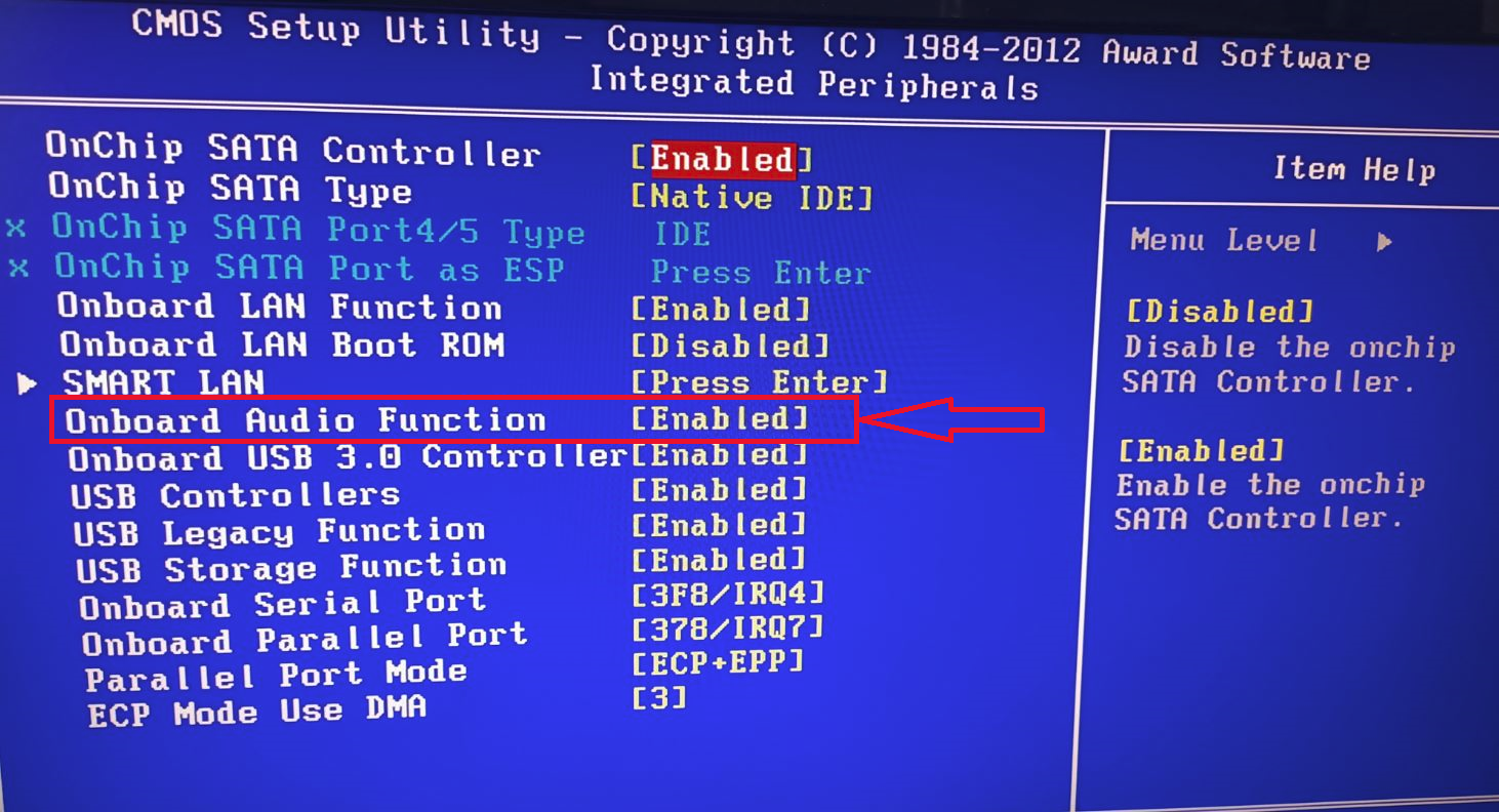

  • #5 19598457
    RADU23
    Posty: 20718
    Pomógł: 2428
    Ocena: 1732
    Pokaż co masz do wyboru w zaznaczonej zakładce

    Gdy obudowa ma panel przedni AC'97 (chociaż wg fotki brak powrotu L i R z gniazda słuchawkowego) to w BIOSie (ale nie w tej płycie) lub w menedżerze Realtek HD Audio - ustawienia złącza ustawiamy typ (HD Audio -> AC'97) ewentualnie wyłączamy wykrywanie gniazd panela przedniego.
    Tutaj jeszcze masz obsługę 7.1 ale panel z tyłu ma 3 dwukanałowe gniazdka więc nawet możesz mieć przedniego jacka zajętego na potrzeby składników 7.1
    BTW: w BIOSie masz źle ustawiony tryb kontrolera SATA (@ SB710) - przy SSD tracisz trochę na wydajności
