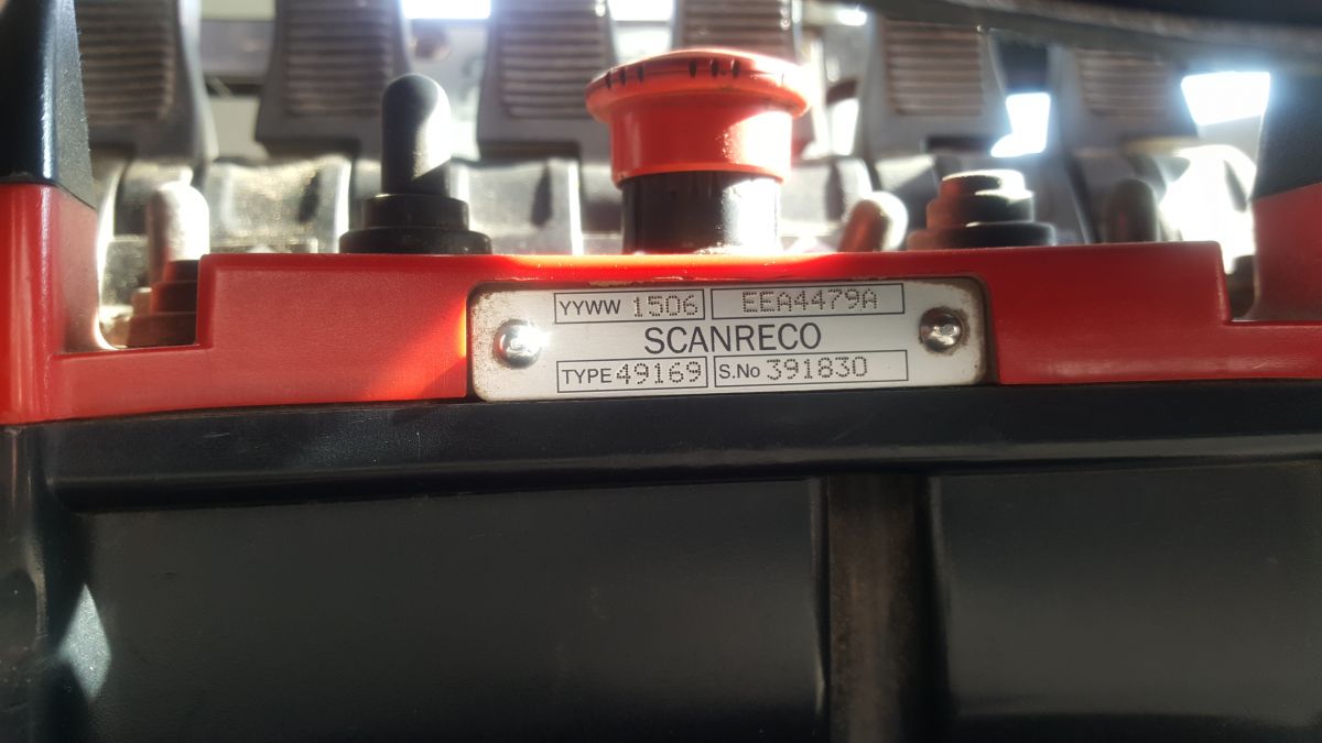

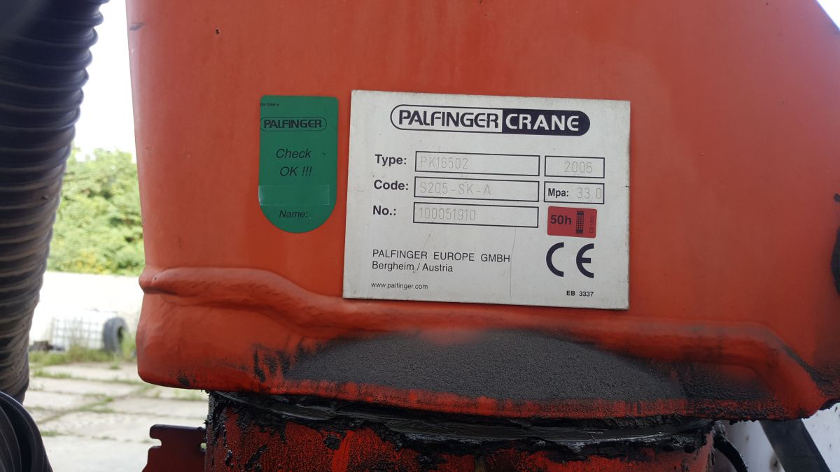

    Może ktoś spotkał się z tym problemem. HDS PANFINGER PALTRONIC 50 z pilotem zdalnego sterowania SCANRECO EEA4479A.

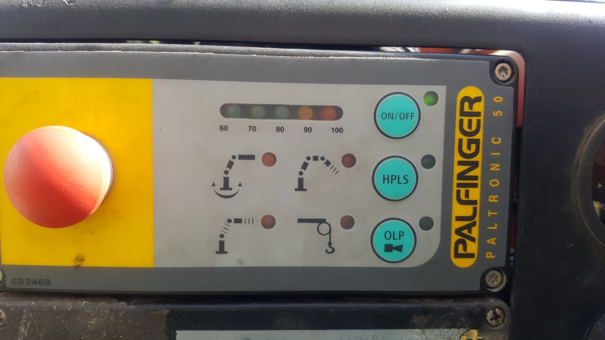

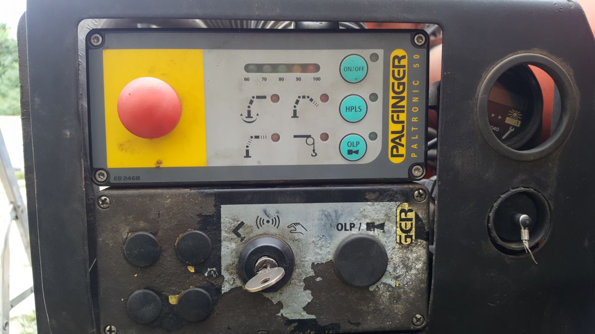

    Przy sterowaniu manualnym dźwigniami hydrauliki wszystko działa bez zarzutu. Błędów na wyświetlaczu nie ma. Po nawiązaniu łączności z pilotem na wyświetlaczu pilota zapalają się wszystkie diody a na wyświetlaczu Paltronica migają diody on/off, OLP i lewa dolna dioda z symbolem wysięgnika (szczegóły na filmiku). Na wyświetlaczu błędów pokazuje się kod 70.30. Błąd można skasować przyciskiem OLP zarówno z pilota jaki i miejscowo z panelu Paltronica do stanu 00. Przed i po skasowaniu błędu nie działają manetki na pulpicie pilota. Przycisk STANDBY zarówno na panelu jaki na pilocie działa.

    Witam tutaj mamy klasyk,czyli ktoś szukał pomocy żeby samemu naprawić po czym przyszedł fachowiec i naprawił hds-a .A autor pierwszego postu już się nie będzie fatygował aby opisać co było problemem .
    Kod błędu mówi o uszkodzonym pilocie do sterowania który należy naprawić bądź wymienić .U mnie okazało się po rozebraniu pilota ze 2 przewody trzeba było przylutować na nowo i to rozwiązało problem .
