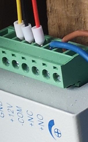

    Potrzebuję wsparcia przy podłączeniu zamka szyfrowego.
    Podłączyłem zasilanie zamka szyfrowego do 12V i GND, a następnie przewody od zamku od drzwi do - COM i +NO, w takim przypadku zamek od drzwi cały czas jest otwarty. Jak to podlaczyc by zamek otwierał się po zbliżeniu karty do zamka szyfrowego lub po wpisaniu pinu?
    • Jak prawidłowo podłączyć zamek szyfrowy, aby otwierał się po zbliżeniu karty? IMG_20210923_125745.jpg (2.7 MB) Musisz być zalogowany, aby pobrać ten załącznik.
    • Jak prawidłowo podłączyć zamek szyfrowy, aby otwierał się po zbliżeniu karty? IMG_20210923_125735.jpg (2.46 MB) Musisz być zalogowany, aby pobrać ten załącznik.
    • Jak prawidłowo podłączyć zamek szyfrowy, aby otwierał się po zbliżeniu karty? IMG_20210923_125646.jpg (1.75 MB) Musisz być zalogowany, aby pobrać ten załącznik.
    • Jak prawidłowo podłączyć zamek szyfrowy, aby otwierał się po zbliżeniu karty? IMG_20210923_113359.jpg (3.11 MB) Musisz być zalogowany, aby pobrać ten załącznik.
    Jak prawidłowo podłączyć zamek szyfrowy, aby otwierał się po zbliżeniu karty? Napewno?

    Wychodzi na to że jest to zamek zwykły, ponieważ po podaniu napięcia był otwarty. Chciałem to podpiąć właśnie przez ten zasilacz ale nie bardzo wiem jak. Jeżeli da się to zrobić prościej, bez niego to proszę o informację jak, które przewody od zamka szyfrowego polaczyc z przewodami elektro zaczepu
    Chciałem to podlaczyc jak w załączniku.
    Lecz ja do podłączenia mam zamek szyfrowy, elektro zaczep, dzwonek i właśnie ten zasilacz.

    Ten "zasilacz" to wygląda jak kontroler dostępu, czyli główny "mózg" zamka szyfrowego. Do niego można podłączyć zewnętrzny czytnik. Na ostatnim schemacie w pierwszym poście, są linie opisane jako D0 i D1, co sugeruje podłączenie czytnika z interfejsem Wiegand, czyli takim standardowym dla czytników kart.
    Ale na zdjęciu zasilacza zamiast tego są oznaczenia Control- i Control+. Dziwna niekonsekwencja producenta...
    Gdzie ty kupiłeś ten wynalazek? Montujesz to u siebie w domu, u klienta czy dostałeś zadanie na warsztatach w szkole?
    Już chyba wiem o co chodzi w tym dziwnym układzie. Zamek szyfrowy i zasilacz sprzedali Ci w komplecie i kazali razem użyć?
    Chyba ten zamek szyfrowy ma za słaby przekaźnik i trzeba posłużyć się przekaźnikiem z zasilaczo-kontrolera. Czyli podłączyć według ostatniego schematu w pierwszym poście.
    Zamek szyfrowy swoim przekaźnikiem pobudza wejście Push w zasilaczo-kontrolerze, co powoduje zadziałanie przekaźnika w zasilaczu. Elektrozaczep lub zworę podłączamy do zasilacza według schematu. Nawet zwarcie Push do masy (GND), przy pomocy kawałka drutu, powinno uruchomić wewnętrzny przekaźnik w zasilaczu. Chyba, że zasilaczo-kontroler też wymaga konfiguracji, ale to powinno wynikać z instrukcji. Takie proste sprzęty są zwykle skonfigurowane już fabrycznie.

    Czyli reasumując powinienem podlaczyc
    NO - push
    +12v do 12v
    GND do GND
    COM do -
    I rozdzielić - na NC, COM, NO?

    Zupełnie niepotrzebnie kupiłeś, bo teraz widzę w danych technicznych, że przekaźnik w zamku wytrzymuje 1A 24V, więc na współczesny normalny elektrozaczep wystarczy. Chyba, że masz elektrozaczep, który pobiera więcej niż 1A.

    Tak, z zasilacza tylko + i -.
    Resztę masz dokładnie rozrysowane na schemacie z instrukcji zamka szyfrowego, na drugim zdjęciu.
    GND zasilacza do GND zamka, COM i przycisku otwarcia, jeśli ma być.
    +12V z zasilacza do + zamka i do elektrozaczepu.
    NO do elektrozaczepu.
    Drugi zacisk przycisku otwarcia do Open.
    Pozostałe kable izolujesz, żeby nigdzie się nie zwarły.
    Wskazane jest zamontowanie przy elektrozaczepie diody prostowniczej włączonej w kierunku zaporowym, żeby tłumić przepięcia i chronić przekaźnik.

    Dziękuję kolego za pomoc! Podłączyłem tak jak mnie pokierowales i wszystko działa :)
