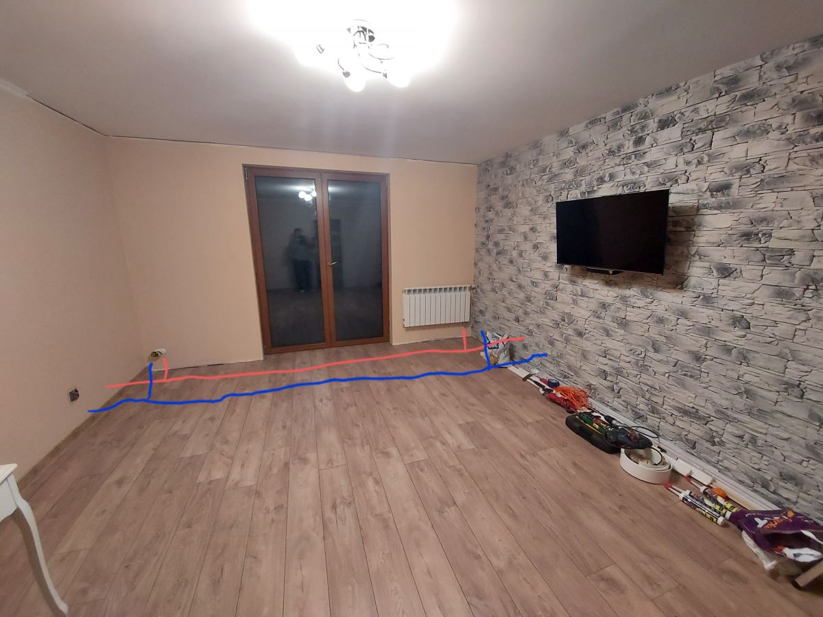

    Witam, mam grzejniki żeberkowe aluminiowe, jeden założony drugi jeszcze nie, czy tak wygląda prawidłowe podłączenie dwóch grzejników? Na dole w piwnicy są główne rury i od nich trójniki i rurki do grzejnika.
    Podłączenie dwóch grzejników żeberkowych aluminiowych z trójnikami w piwnicy
    Chciałem dodać, że zarówno za głównymi rurami jak i przed też są grzejniki w innych pomieszczeniach.

    Tak jak narysowałeś, lub jak grzejnik jest dług( kilkanaście żeberek), można podłączyć go po przekątnej, tzn. góra z jednej strony, a powrót z drugiego końca na dole.

    Chciałem żeby z jeden strony rurki wychodziły, dziękuję za odpowiedź. Wolałem być pewny 👍

    Czyli moje podłączenie też jest prawidłowe,dziękuję za odpowiedź.
