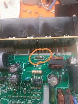

    Witam. Zmywarka jak w tytule. Uszkodzony element zaznaczony na zdjęciu L2. Moje pytanie co to za element i jego wartość. Dziękuję i pozdrawiam.

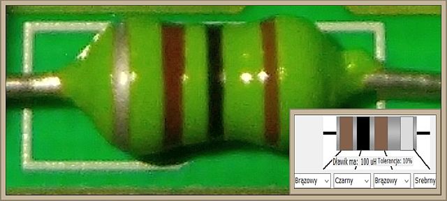

    Witaj.
    Jest to dławik, ostatni pasek jest złoty, dwa pierwsze są ciężkie do rozpoznania ze względu na słabe zdjęcie.
    Jakie to kolory? [brązowy - czarny - żółty - złoty]?
    Zwykle taki dławik nie pali się bez powodu, warto sprawdzić, dlaczego tak się stało.

    Dwa pierwsze kolory to raczej pomarańczowe wymieniłem też TNY253GN bo zmywarka w ogóle nie żyła. Po wymianie zaświecają się wszystkie diody i za chwilę gasną i tak w kółko. Kondensatory dookoła sprawdziłem oporniki także, a mógłbyś podać wartość tego dławika?

    Dziękuję za odpowiedź. Właśnie nie byłem pewien co do kolorów . Jak przyjdzie to dam znać czy wstała. Pozdrawiam.

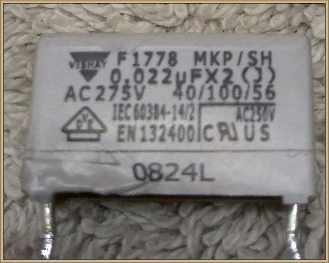

    Właśnie założyłem dławik i zmywarka dalej nie wstaje. Wylutowałem jeszcze raz kondensatory do sprawdzenia i okazuje się, że ten ze zdjęcia nie wykazuje pojemności. Moje pytanie czym go zastąpić bo nie mogę znaleźć takiego samego. Będę wdzięczny za jakieś linki lub podpowiedzi.

    Ten dławik jest po stronie wtórnej przetwornicy w linii 5V. Skoro się spalił, to masz gdzieś "grube" zwarcie - co zresztą potwierdza próbkowanie przetwornicy.
    Kondensator zostaw w spokoju - nie ma znaczenia dla działania układu.

    Ok więc które elementy mam jeszcze sprawdzić? Rozumiem że ciężko wskazać konkretne ale może są któreś które wskazują na tą usterkę bo widzę że taka usterka sterownika jest powtarzalna w sieci.

    Jak chce Ci się bawić, to wylutuj L3 - odetniesz w ten sposób zasilanie od mikrokontrolera i zweryfikujesz, czy to on robi zwarcie.
    Możesz też próbować odłączyć user interface, możesz spróbować sprawdzić, który komponent się grzeje...
