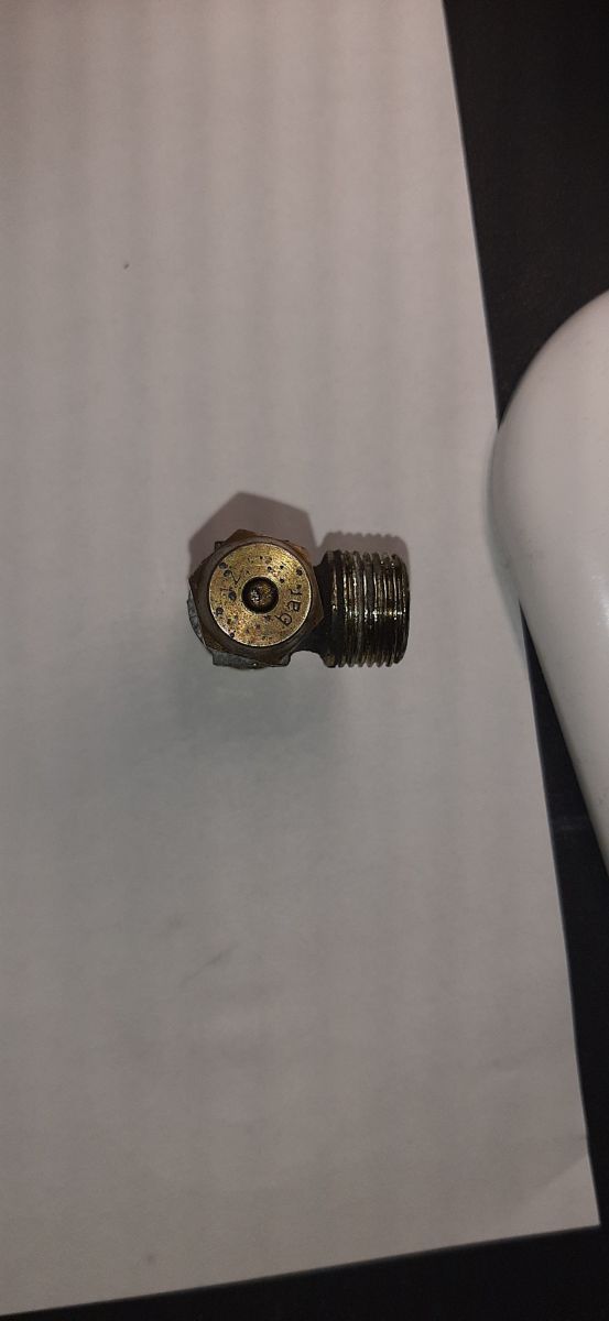

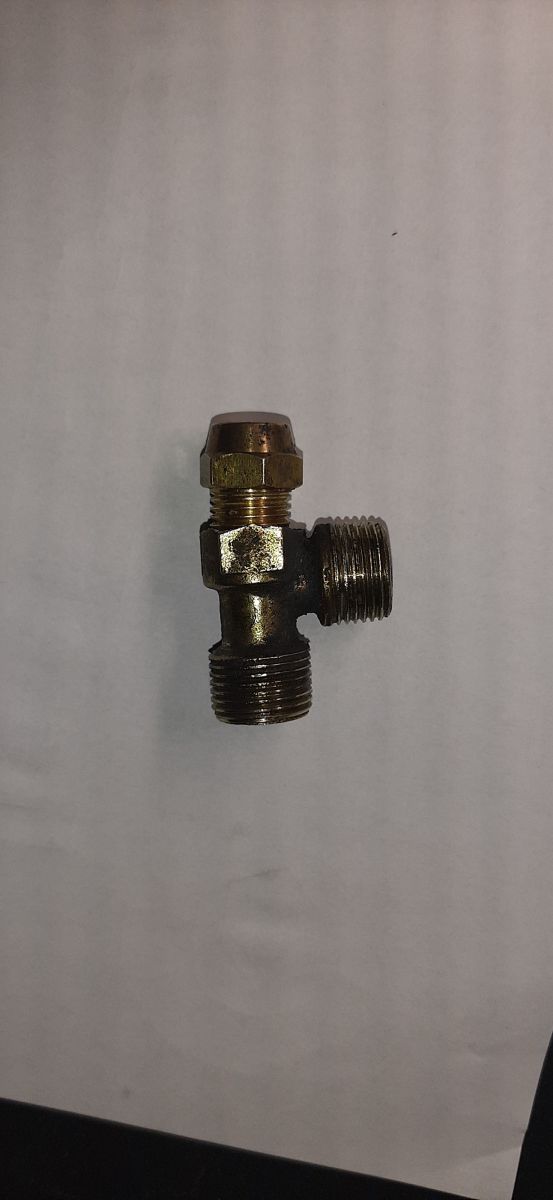

    Witam wiecie Panowie pod jaką nazwą znajdę ten element łączy on głowice kompresora ze zbiornikiem

    Na mój gust to powinien się nazywać " zawór odprężający" bo zasada jego działania jest podobna do tej jak jest w spalinowych piłach łańcuchowych.

    Zawór zwrotny do kompresora. Wyjście do którego przykręcasz miękki wężyk idący do presostatu, łączy wyjście sprężarki z odprężnikiem, także wyjście na odprężnik jest bardzo ważne żeby mieć.
    Właśnie to nie jest zawór zwrotny
    Jedną stronę tego czegoś wkręca się w głowicę kompresora drugą stronę przykręca się do miedzianej rurki która idzie do zbiornika kompresora a trzecia storna ta zaślepiona to wydaje mi się że jest to jakiś może zawór bezpieczeństwa pisze na nim 12 bar

    Tak jestem pewien że nie było tam więcej rurek
    Znalazłem na tym elemencie napis Y

    To jest po to by przy starcie nie było mocnego uderzenia, silnik ma łagodnie ruszyć tłok kompresora, analogicznie jest w piłach spalinowych. Tylko tam chodzi o to by operator nie musiał " szarpać" się z kompresją.

    Jutro popatrze na mój kompresor bo ma to samo zamontowane i zawsze przy starcie jest otwarty a dopiero po kilku obrotach zamyka się i te 12 atm to może jego maksimum przy urządzeniach co robią 8 atm.

    Podpowiecie Panowie jaki ten trójnik dobrać średnica gwintu który wchodzi do głowicy i średnica gwintu gdzie przychodzi rurka to 16,45 mm.
    A średnica gwintu bezpiecznika to 13 mm.

    Dzięki za pomoc, ale okazało się, że jeszcze padł wyłącznik ciśnieniowy, ale to już za duże koszty żeby naprawiać to chińskie dzieło, więc kompresor wylądował na złomowisku.
