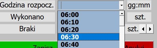

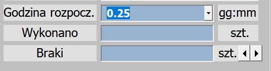

    Mam problem z szablonem UserForm, głównie chodzi o wpisanie godziny z listy wybieralnej (zaznaczam 6:00) wartość przyjęta 0,25.
    Proszę o pomoc jak w VBA wykonać formułę aby po wybraniu z listy wybieralnej godziny bez zmian np. 7:45 -> 7:45.
    W załączniku screeny.

    Trzeba odpowiednio sformatować wynik.
    Załącz przykładowy plik, a nie obrazki.
