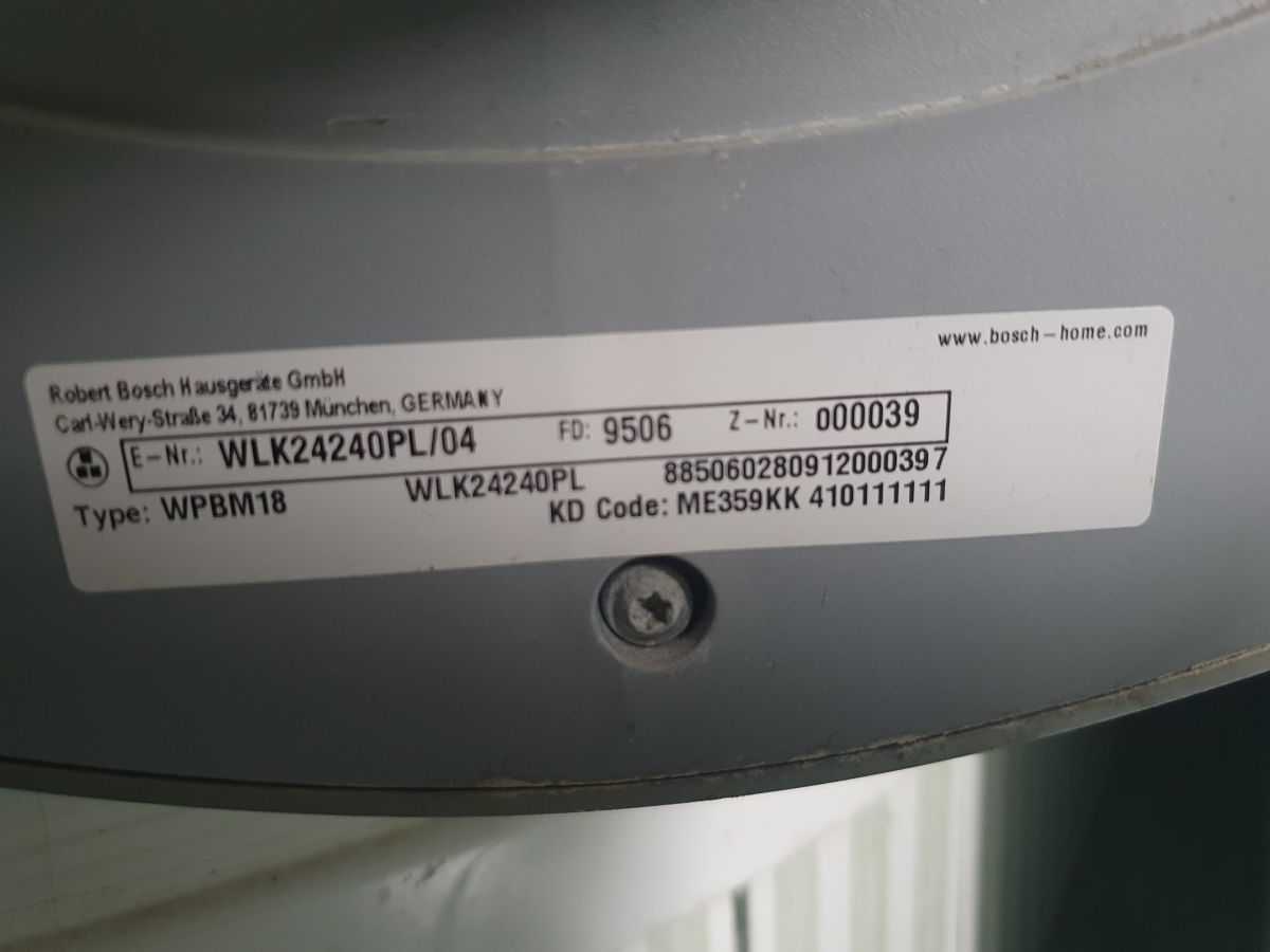

    Kenworth 18
    Posty: 11132
    Pomógł: 2419
    Ocena: 3711
    Podaj model kolego z tabliczki znamionowej bo nawet nie wiadomo jaki rodzaj silnika posiada ta pralka. Jeśli to silnik szczotkowy to zacznij od sprawdzenia stanu szczotek węglowych.
  • #3 19650419
    kotak
    Posty: 53
    Ocena: 3
    @Kenworth 18
    WLK24240PL/04
    Bosch WLK24240PL/04, typ WPBM18 - Nie wchodzi na wirowanie
