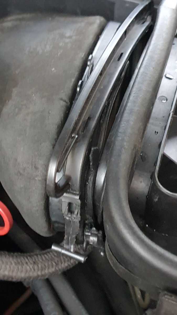

    Witam do mojej e39 dostaje się woda podczas opadów, gdy oblewam go woda z misek nic takiego się nie dzieje a oblewałem go naprawdę mocno, bo chce zlokalizować problem udało mi się nagrać film to leci gdzieś nad rączką otwierania maski, macie jakieś pomysły?

    Nie polewaj z miski tylko z węża . Weź kolega do pomocy jeden polewa drugi obserwuje skąd cieknie.

    Filtr kabiny po stronie kierowcy nie jest połączony z kolankiem który wchodzi w grodz kabiny coś tam jest urwane i widać że płynęła tamtędy woda czy jest taka możliwość że przez to leci woda? E39 cieknie po deszczu - Z kokpitu leci woda podczas deszczu

    Zauważyłem ślady wody na słupku A kierowcy oraz ślady wody na sufitowce przy drzwiach kierowcy to chyba będzie jakiś odplyw szyberdachu przy okazji jeśli komuś cieknie e39 to znalazłem wiele odpływów które mogę podesłać na pw
