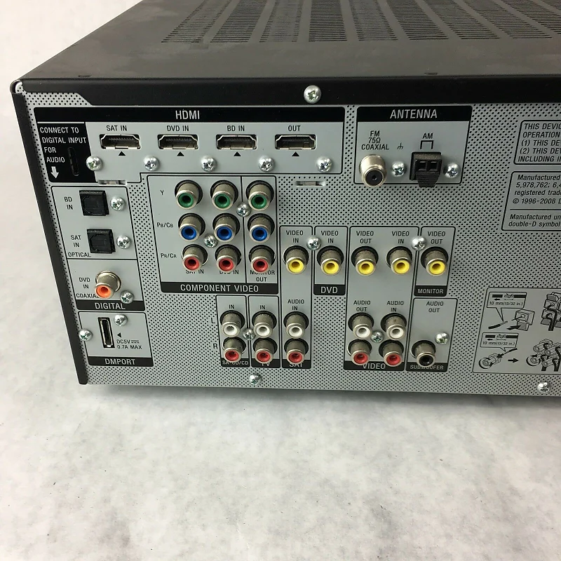

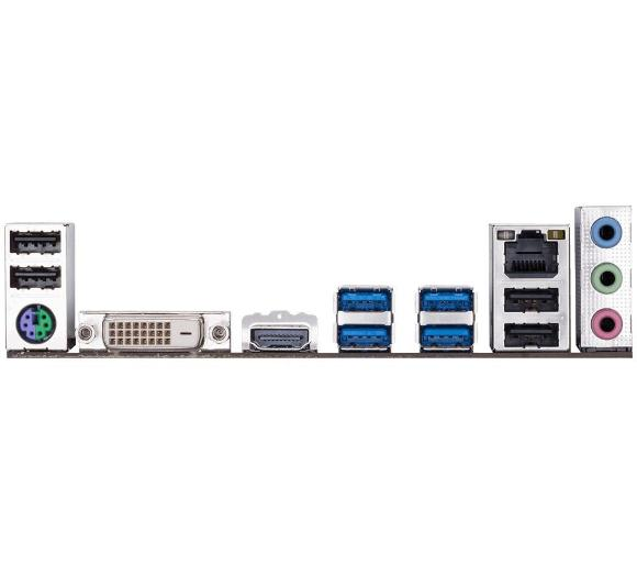

    Witam, posiadam płytę gigabyte b450m ds3h i chciałbym podłączyć amplituner sony str-dh500 w systemie 5.1. Jak podłączyć amplituner Sony STR-Dh500 do komputera.
    Podłączałem jack - 2 cinch, zielony jack z płyty do audio in w polu VIDEO, ale grał tylko głośnik przedni, lewy, lewy surround oraz subwoofer. Jakie kable będę potrzebować i jak to podłączyć, by grały jeszcze dwa prawe głośniki? Jak podłączyć amplituner Sony STR-Dh500 do komputera.

    Jeśli dobrze patrzę w specyfikacji jest informacja: Wsparcie dla wyjścia S/PDIF
    1 x S/PDIF Out header
    I tu bym podłączył do coaxial-a w amplitunerze.

    Niestety jeszcze w domu nie mam takiego kabla, istnieje inny sposób na podłączenie by wszystkie działały?
    Dodam jeszcze, jeśli byłaby możliwość podłączać pod tv to mam samsung lh40dmeplgc.
