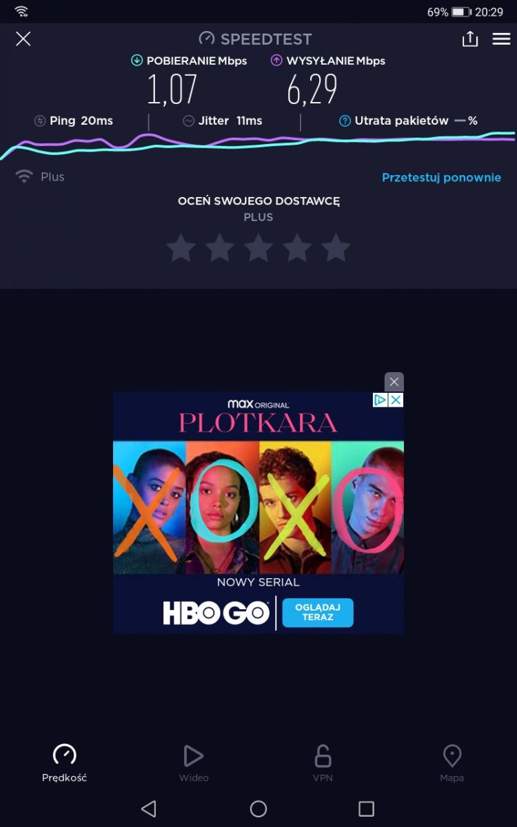

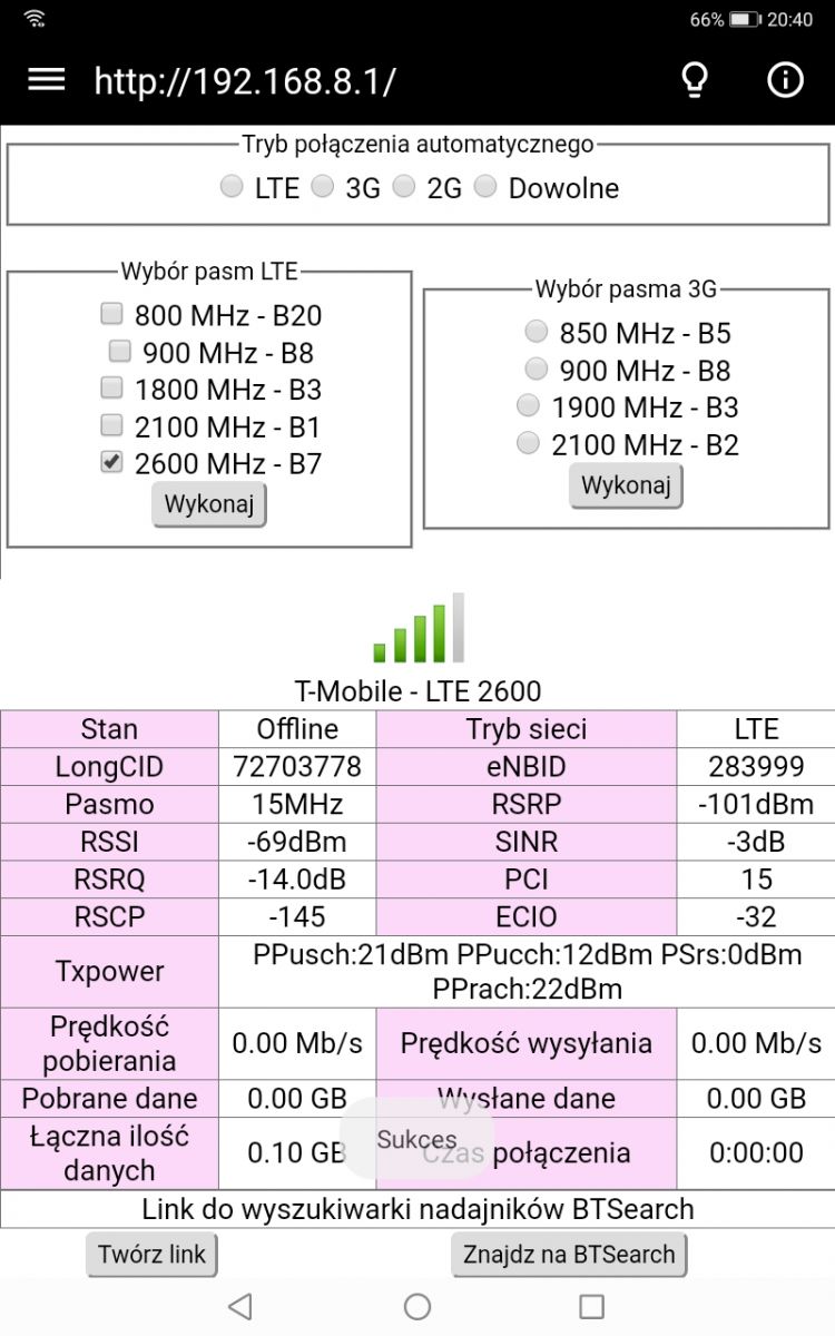

    Witam, szukam operatora na abonament który byłby najlepszy do tego miejsca:
    52.0475163438836, 23.134999055934546
    Jest to dom w szeregowcu i niestety ale nie widzę najbliższego BTS z okna (52,040556,23,141944). Myślałem nad play ale czy to będzie najlepszy wybór? Router właśnie kupiłem i jest to b818 do którego pewnie będę planował dokupić antenę już po testach sieci.

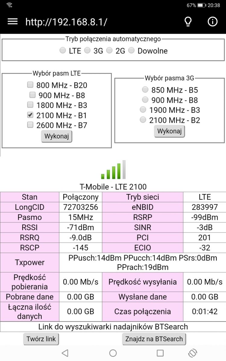

    Dobrze już zrozumiałem jak robić testy i kupiłem startery (Play, Orange, T-Mobile i Plus), na razie nie jestem w stanie postawić routera bezpośrednio na dachu, czy może być to na wyższym balkonie np?

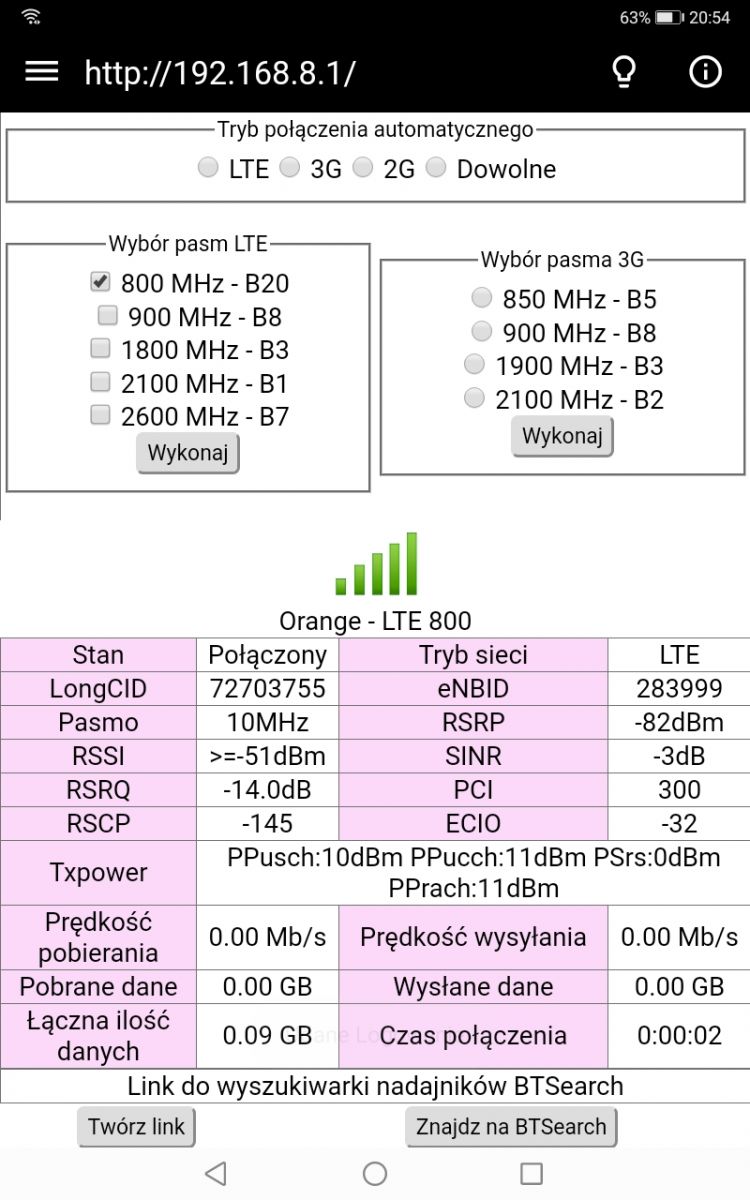

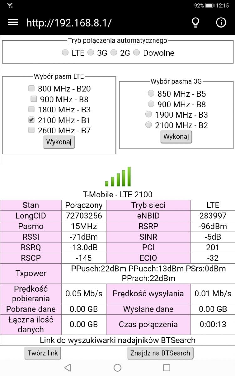

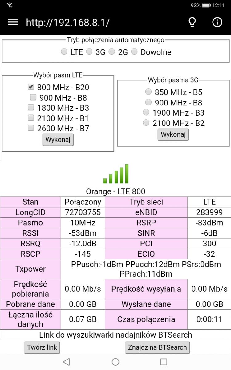

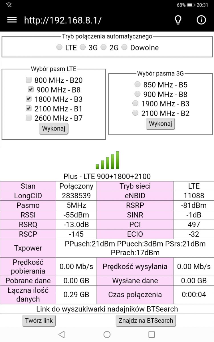

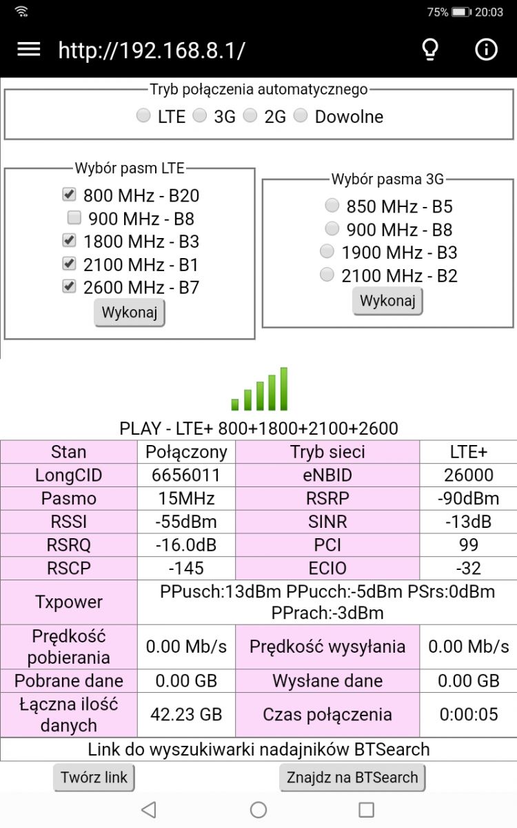

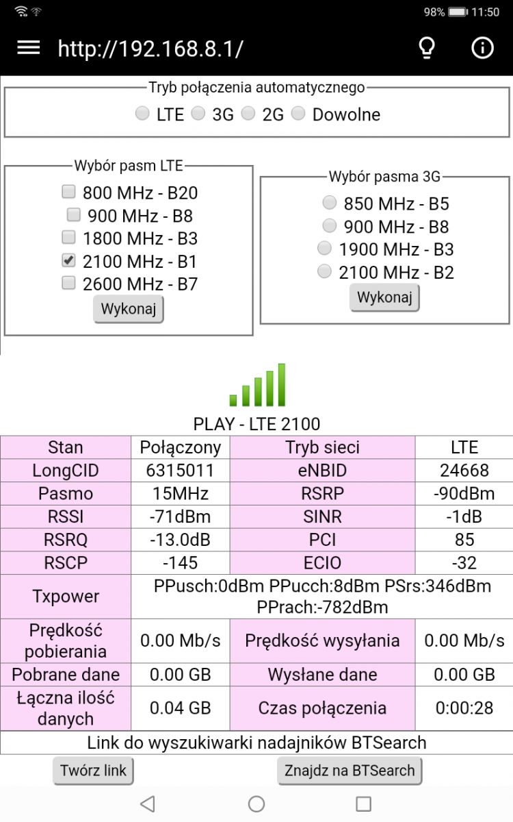

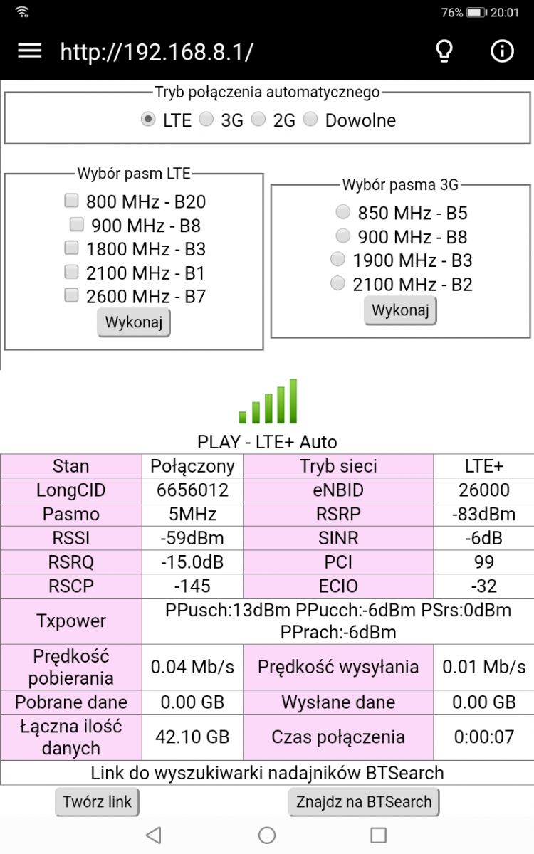

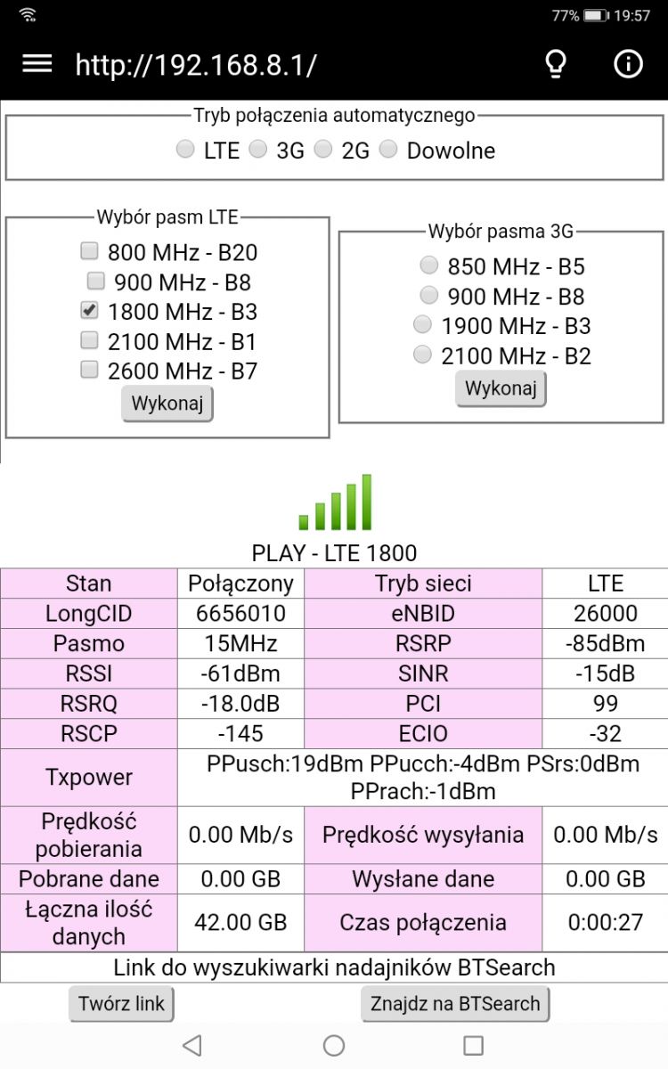

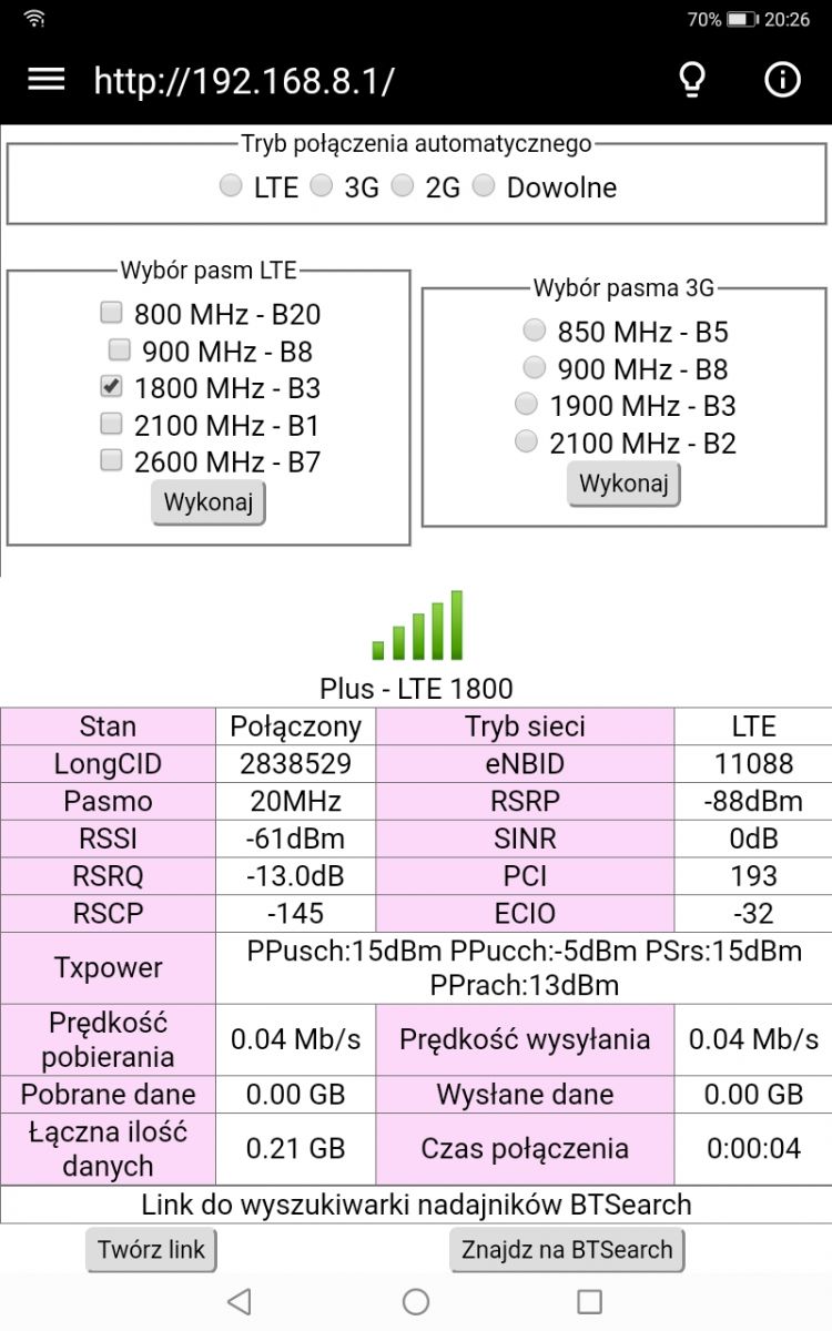

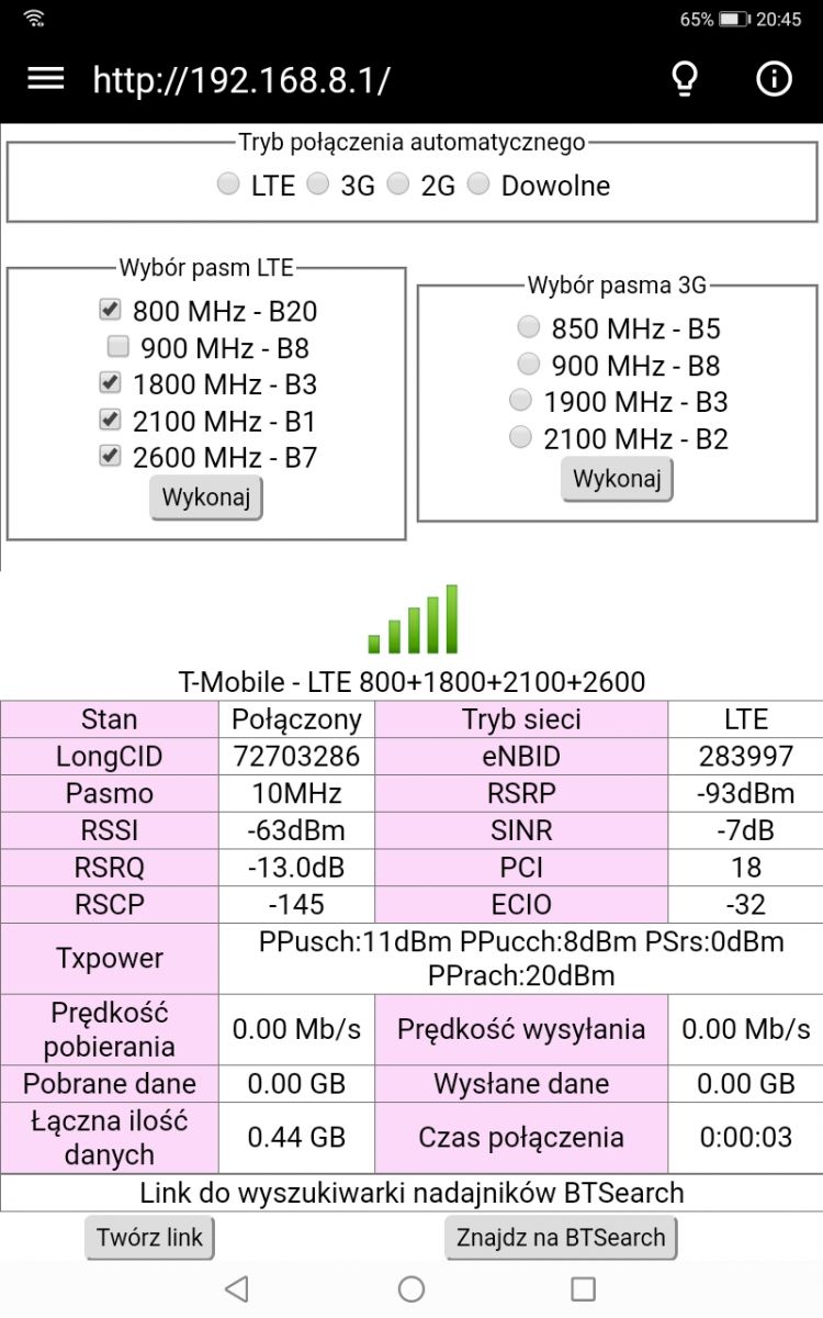

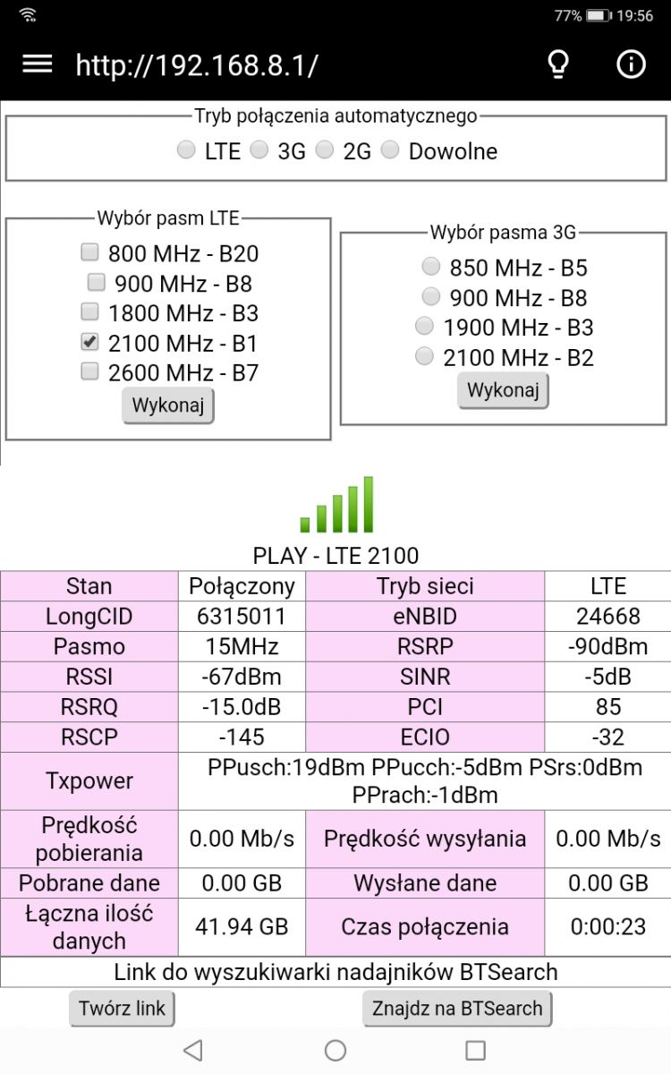

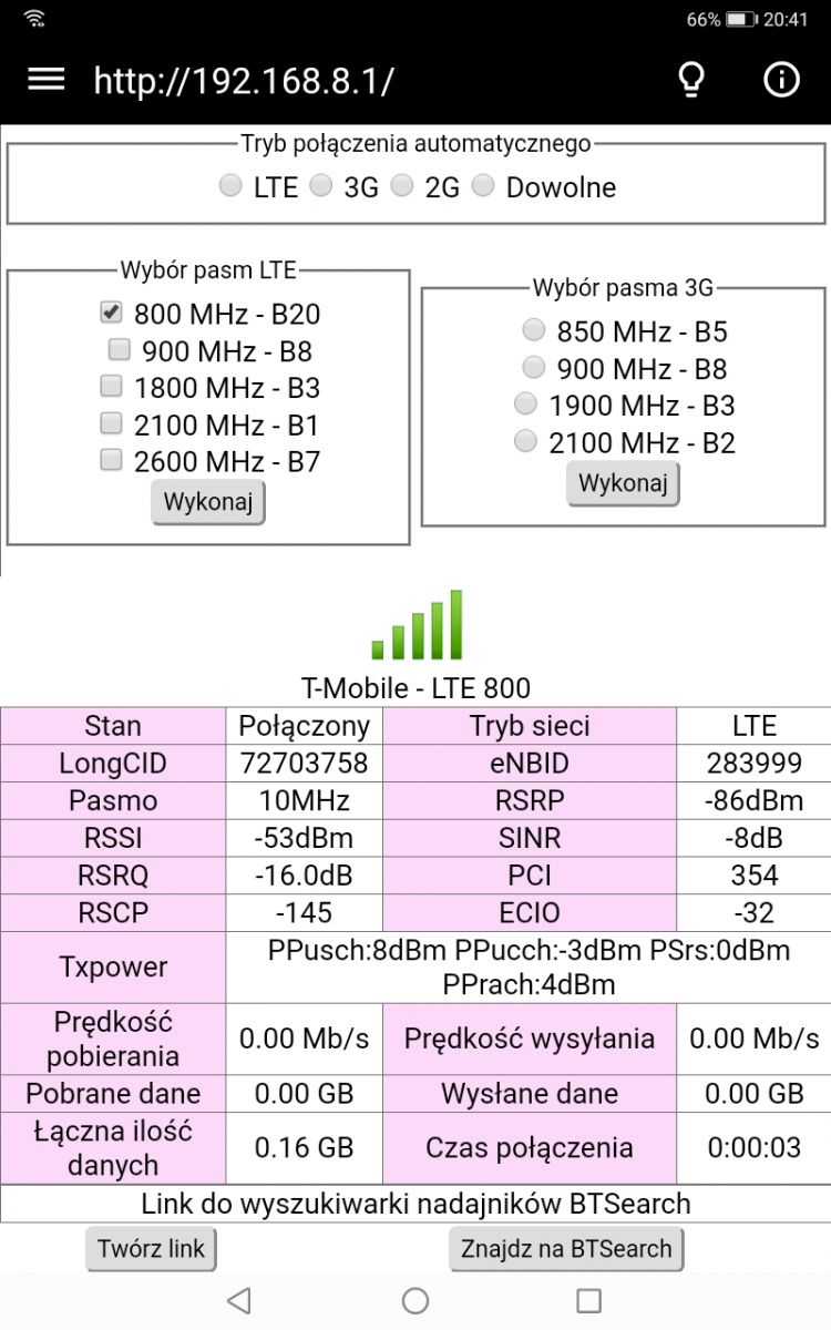

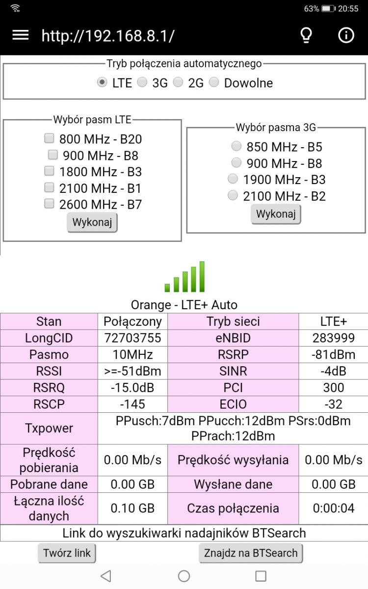

    B1 Play, ul. Północna 6
    Dobór operatora dla lokalizacji 52.0475163438836, 23.134999055934546 z routerem b818 Dobór operatora dla lokalizacji 52.0475163438836, 23.134999055934546 z routerem b818
    B3 Play, ul. Okopowa 8
    B7 Play
    B20 Play, ul. Brzeska 41
    B1 Plus
    B3 Plus, ul. Okopowa 8
    B7 Plus, ul. Okopowa 8
    B8 Plus, ul. Okopowa 8
    B1 Orange, ul. Brzeska 41
    B3 Orange, ul. Brzeska 41
    B7 Orange, ul. Brzeska 41
    B20 Orange, ul. Brzeska 41

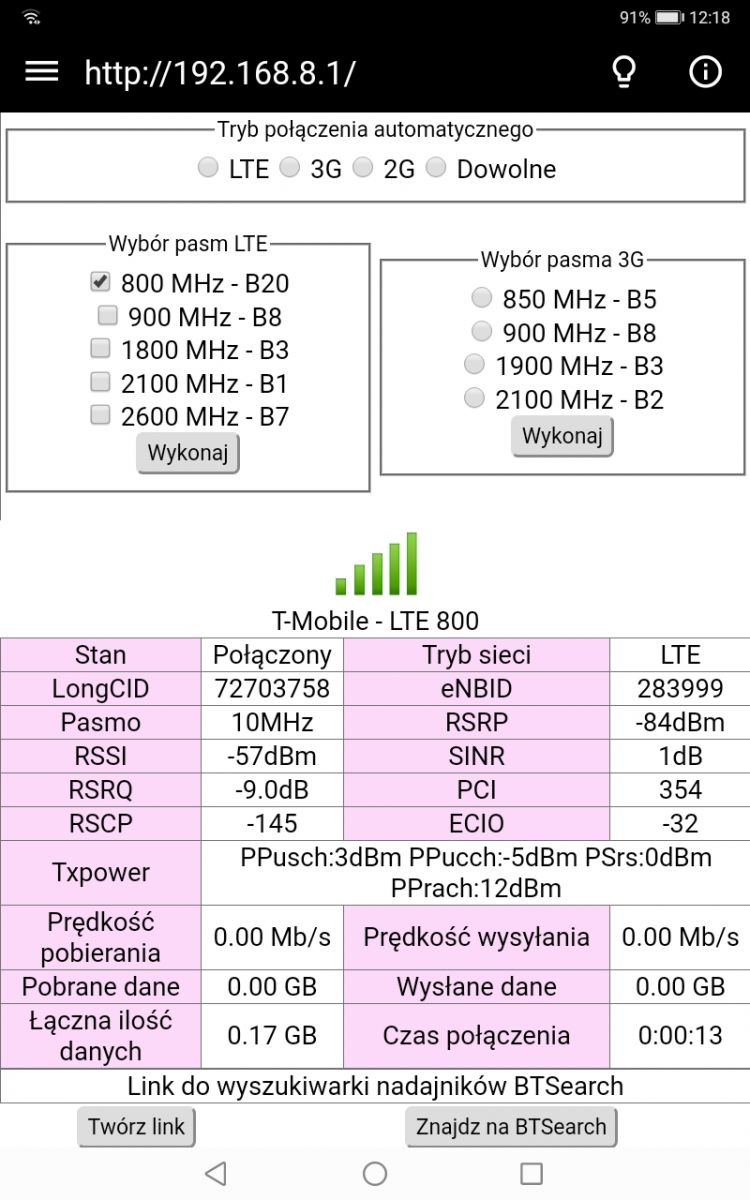

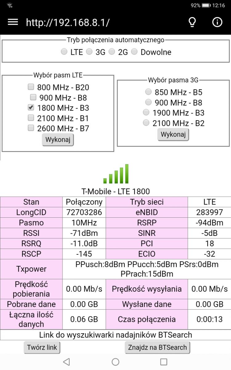

    B1 T-Mobile
    B3 T-Mobile, ul. Północna 6
    B7 T-Mobile, ul. Brzeska 41
    B20 T-Mobile, ul. Brzeska 41

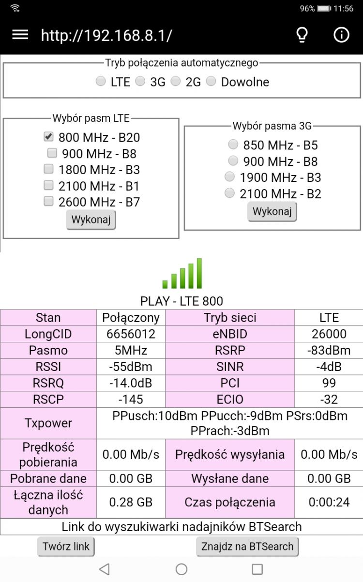

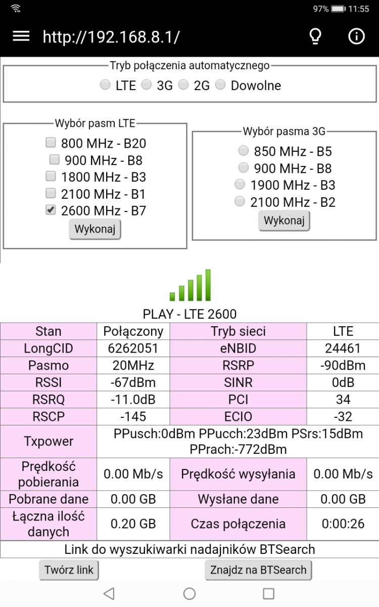

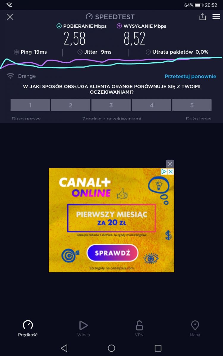

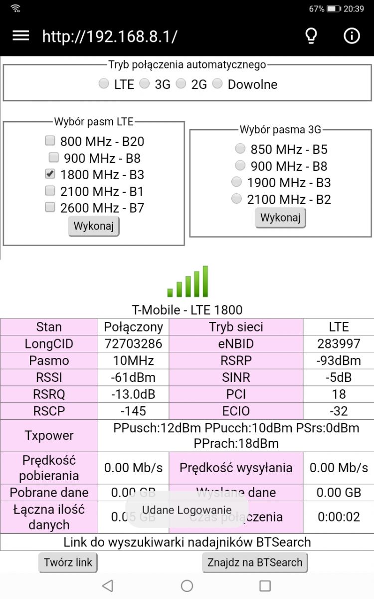

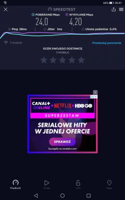

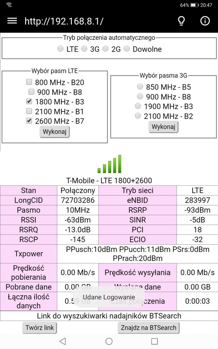

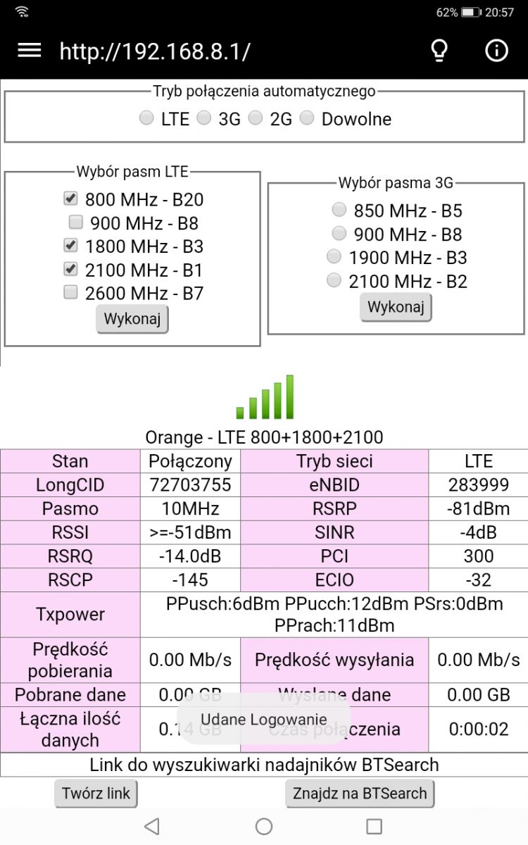

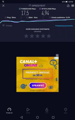

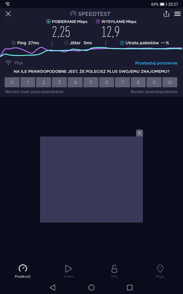

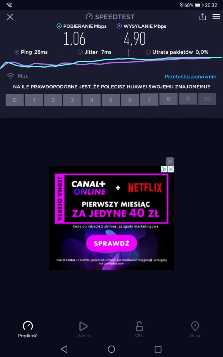

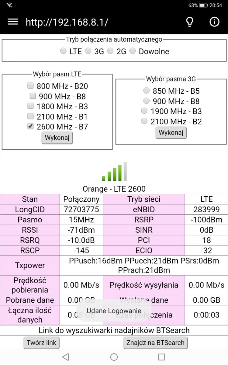

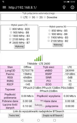

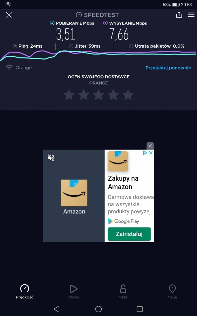

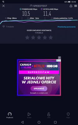

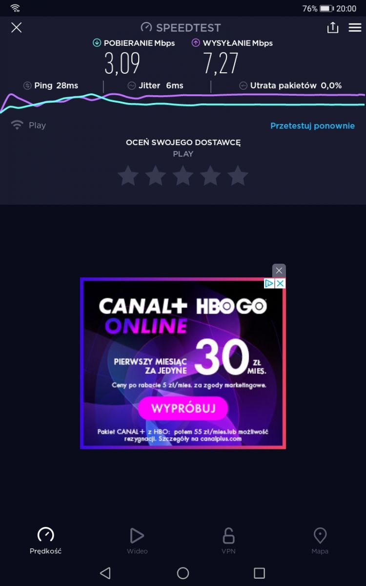

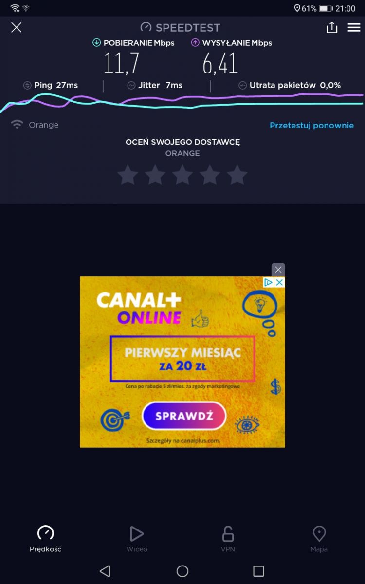

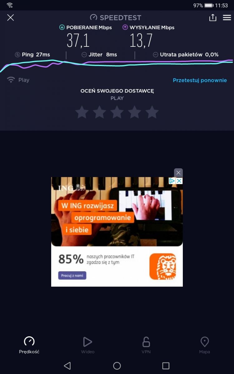

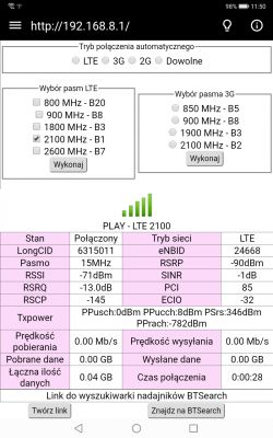

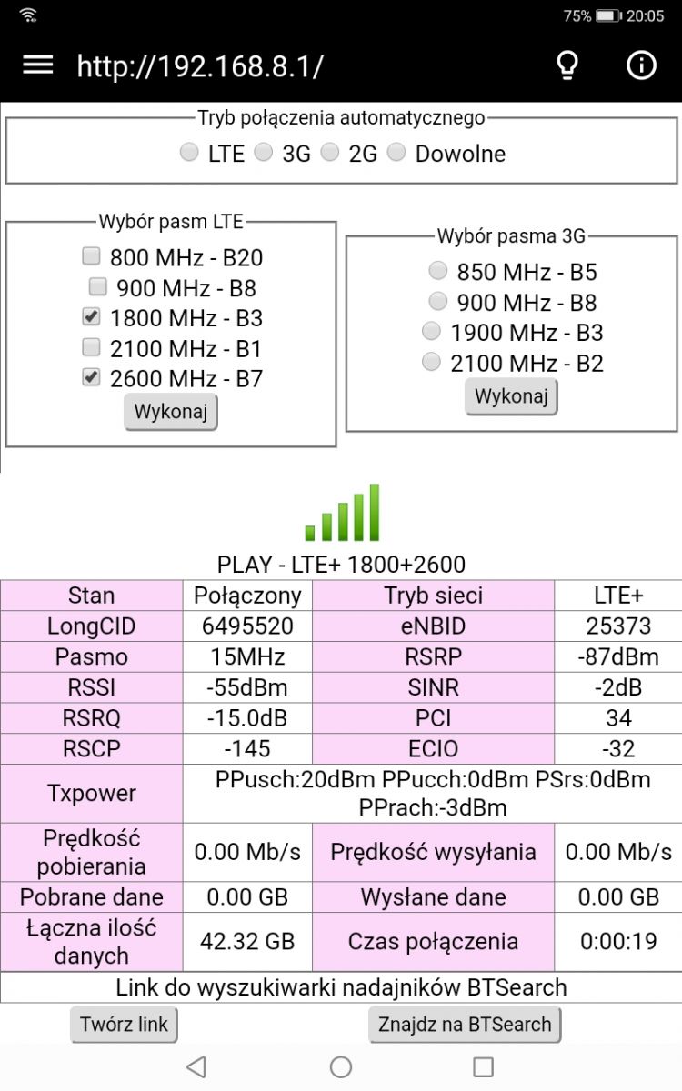

    Mam nadzieje że testy wykonałem prawidłowo, w kilku niestety ale nie pokazuje mi na btsearch gdzie jest stacja. Router był tak jak wcześniej mówiłem na wyższym balkonie.

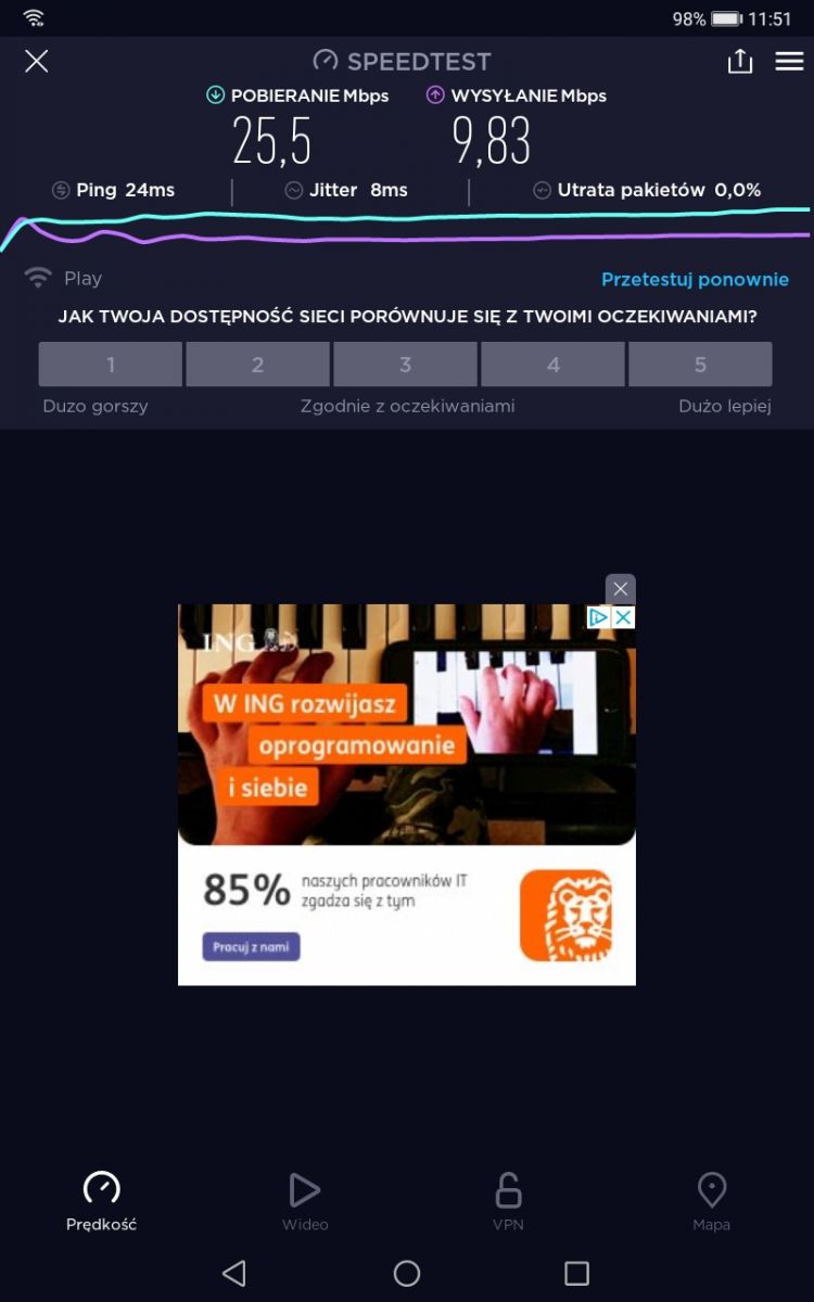

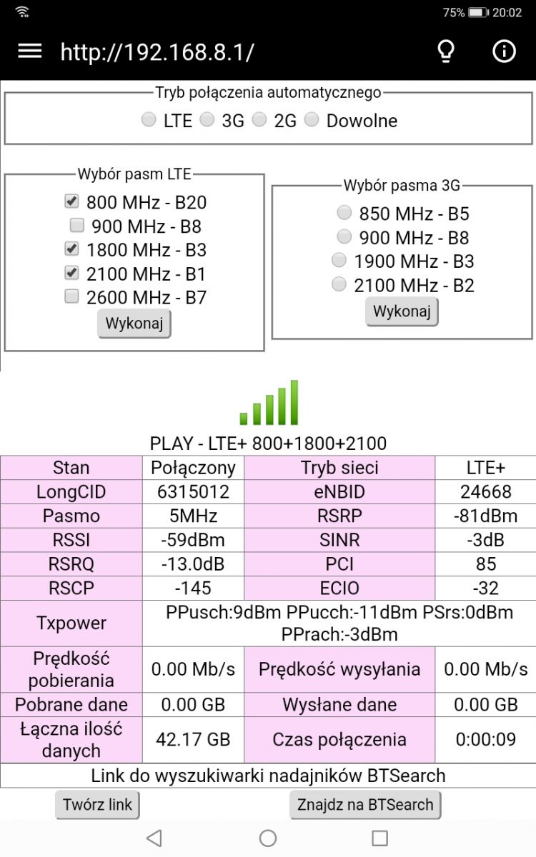

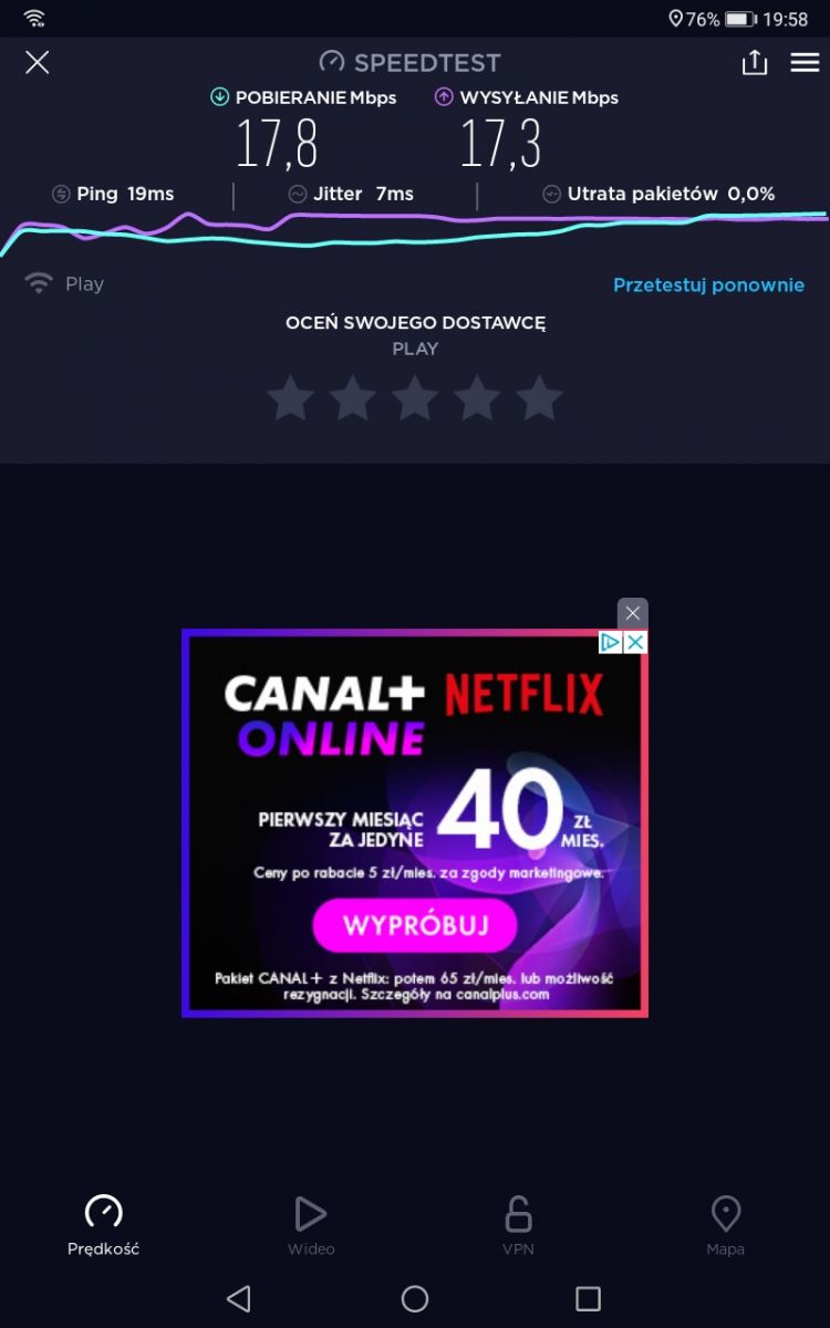

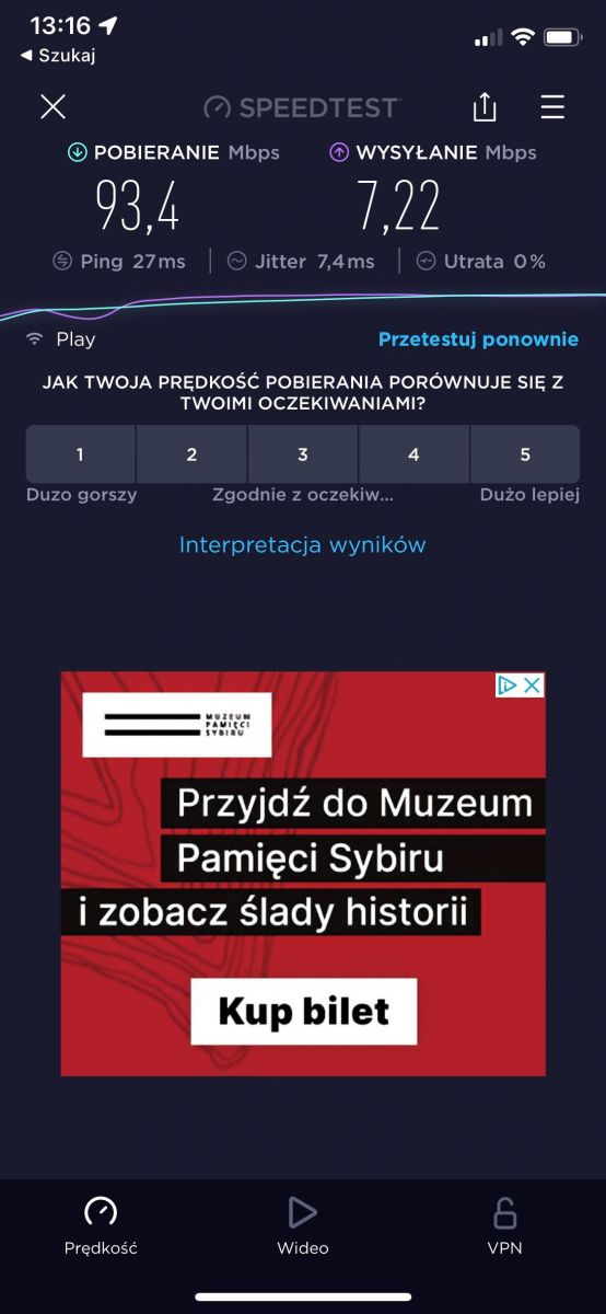

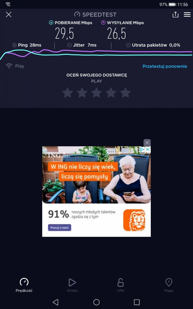

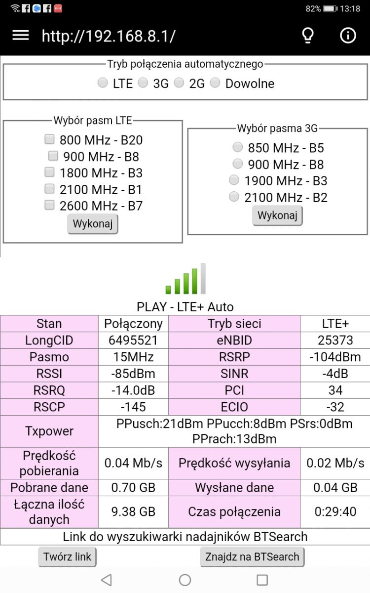

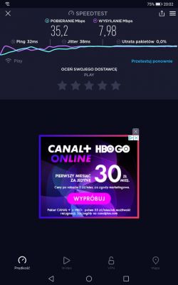

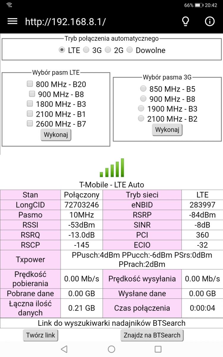

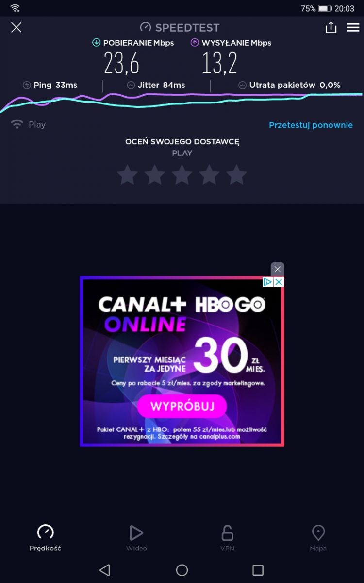

    Z ciekawości dzisiaj włączyłem na play ustawienia auto i uzyskałem najlepszy wynik. Router był na parapecie w salonie, nie na zewnątrz.

    Z grubsza pokrywa to się z tym co napisałem, jedynie zaskakuje stacja NetWorks Brzeska, dla Orange zapchana na maksa, w T-mobile nieco lepiej na LTE2600 z niej , LTE800 juz przytkane a pozostałe dwa pasma to Pólnocna, LTE1800 prytkane , LTE2100 jescze daje radę. Ogólnie testy prędkości z godzin południowych więc malo adekwatne, największy ruch na stacjach jest około 20 i wtedy powtórz testy, pojedyńczych pasm ale sprawdż też na AUTO oraz z wymuszonymi pasmami LTE2600=2100+1800+800.

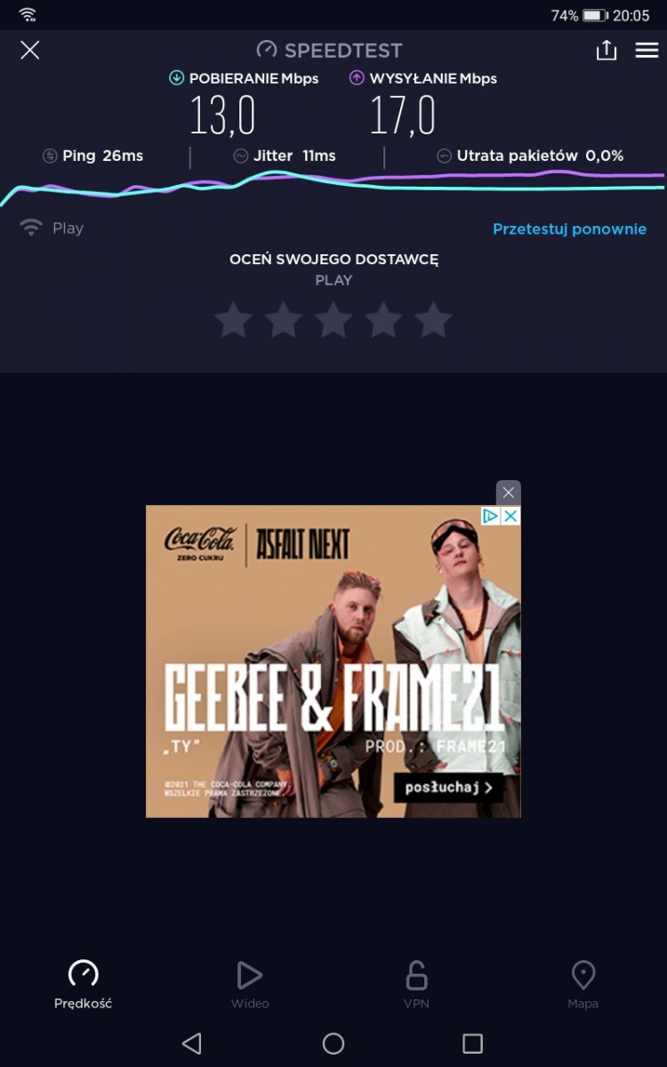

    W Play LTE800 bez znaczenia, mozesz sobie darować to pasmo, LTE2100 z Pólnocnej w południe OK, taj jak LTE1800 z OKOPOWEJ, w przypadku LTE2600 nietypowy CID a eNB wskazuje ze moze to być któraś ze stacji ktore działaly na sprzęcie Huawei a teraz został on wymieniony na Ericssona, te stare mają eNB 4 - cyfrowe, te na Eryku maja 5-cyfrowe z 2 przodu ale pasmo i tak przytkane, podejrzewam ze może to być stacja z Handlowej. Ale to i tak bez znaczenia bo trzeba się skupić na stacjach Okopowa/Pólnocna.
    Testy tak jak NetWorks czyli pasma pojedyńcze i agregacja LTE2600+2100+1800 i na AUTO i wieczorne speedtesty.

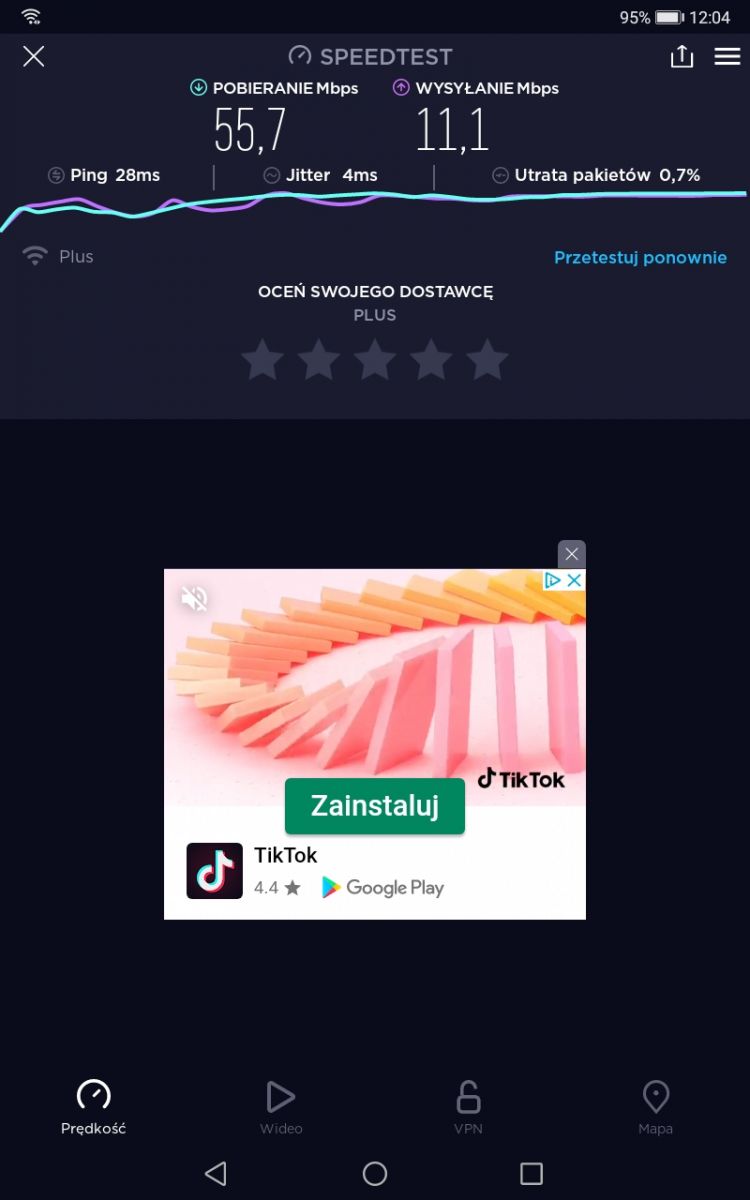

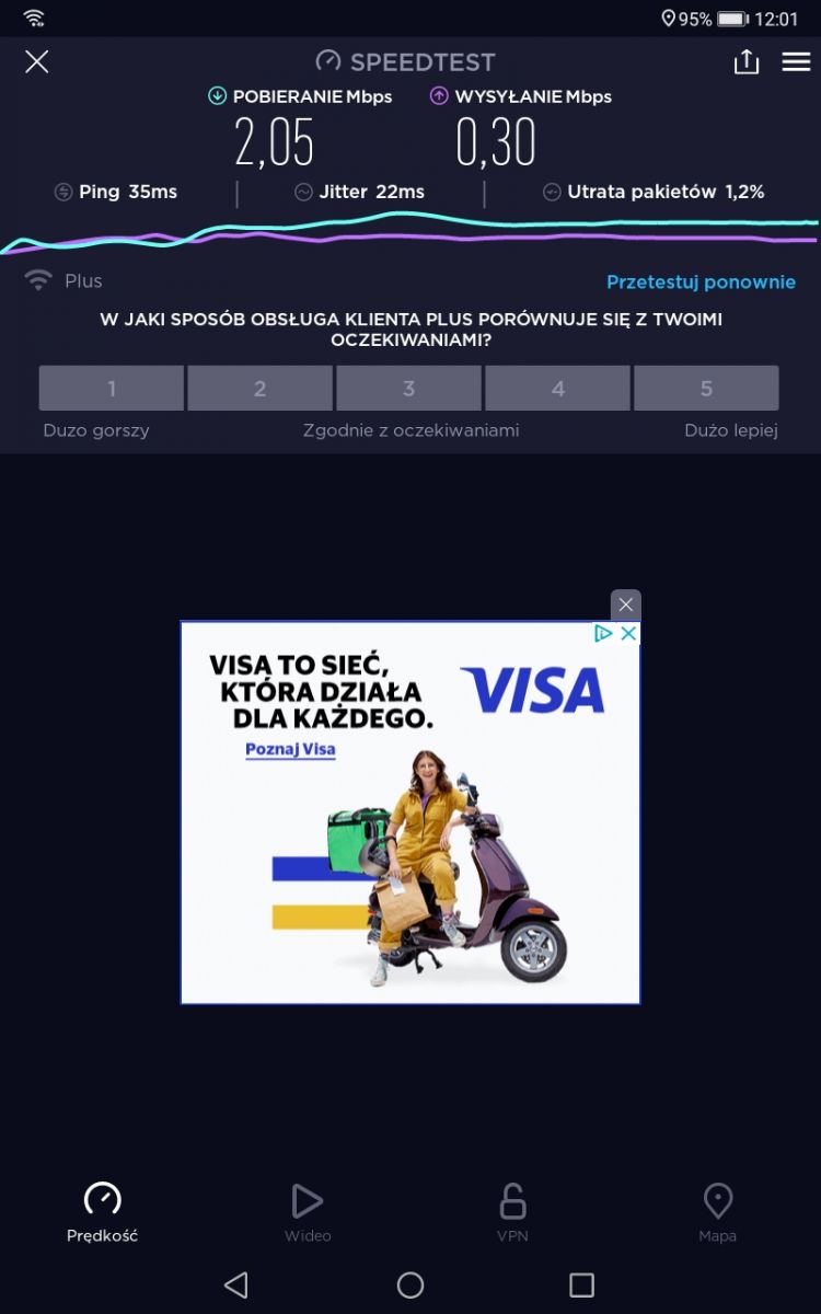

    Plus to już Okopowa, LTE2600 i LTE1800 OK, LTE900 tak jak LTE800 w Play bez znaczenia i zapchane na amen, podobnie jak LTE2100 z jakiegoś nieznanego BTS-a, sygnał słaby a pasmo i tak działa tylko na 5MHz jak LTE900. Testy wieczorem i agregacja LTE2600+1800 oraz na AUTO.

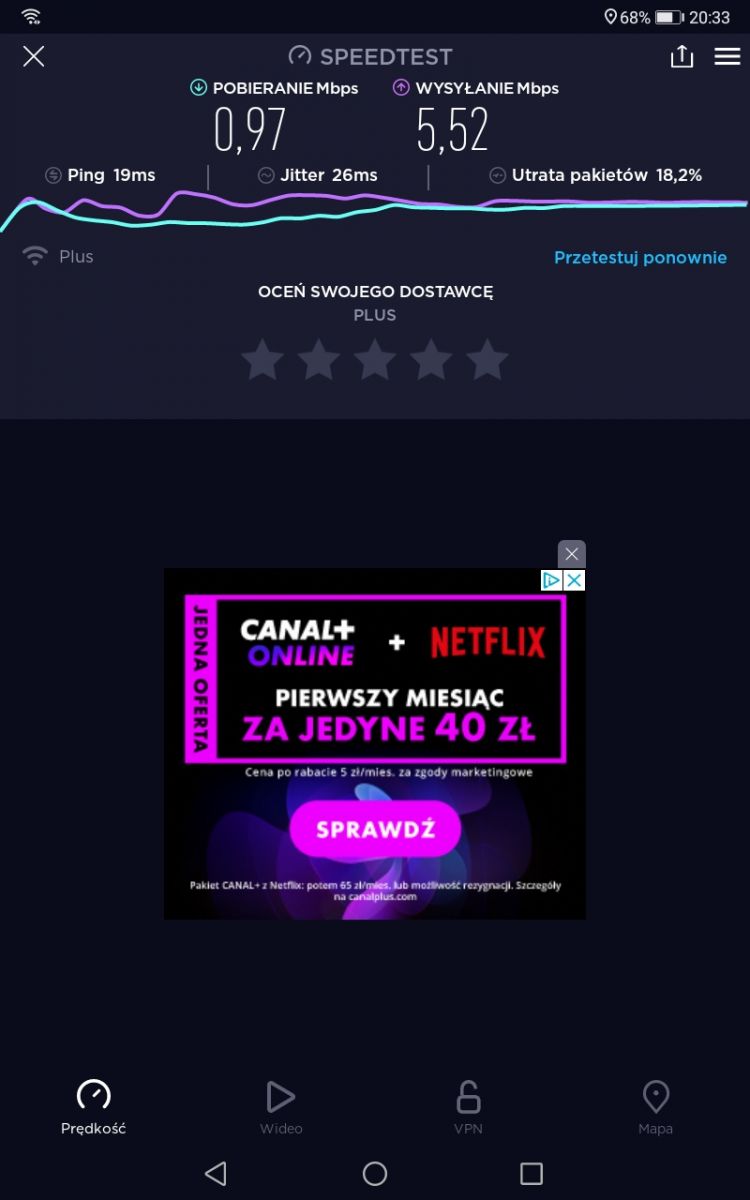

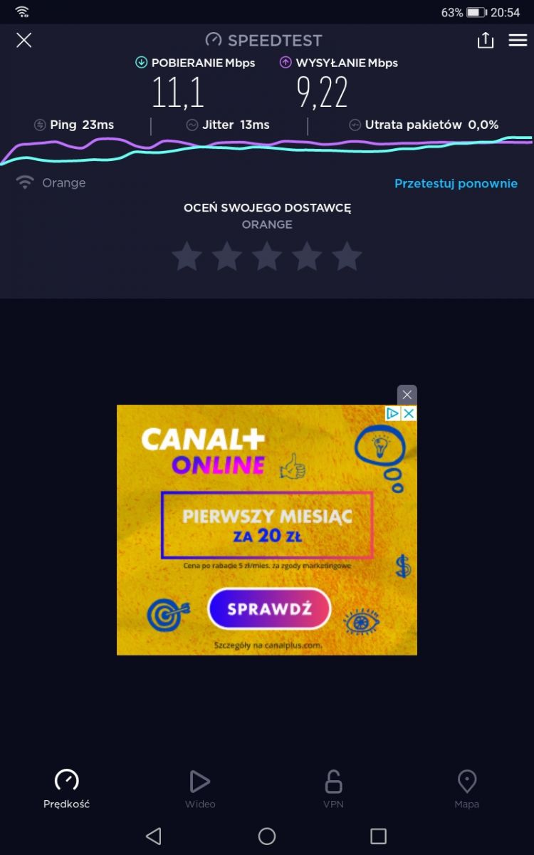

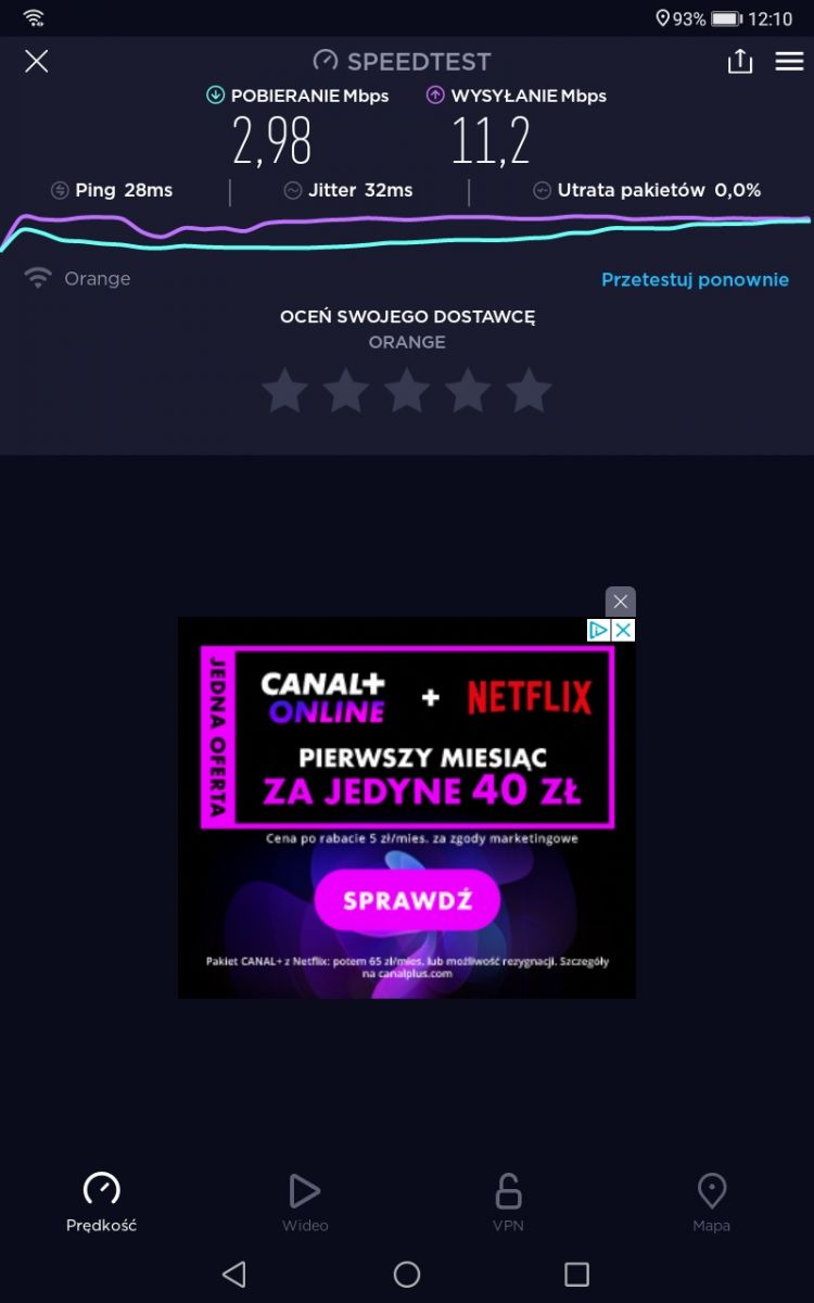

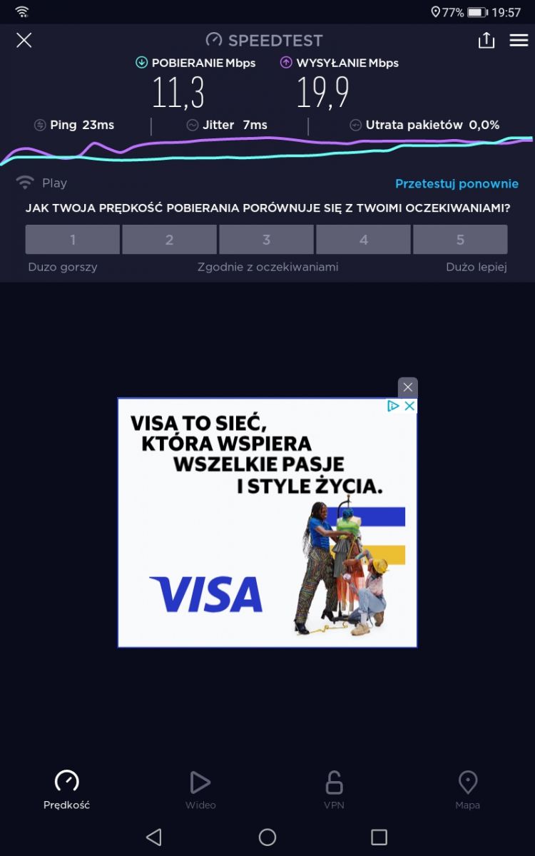

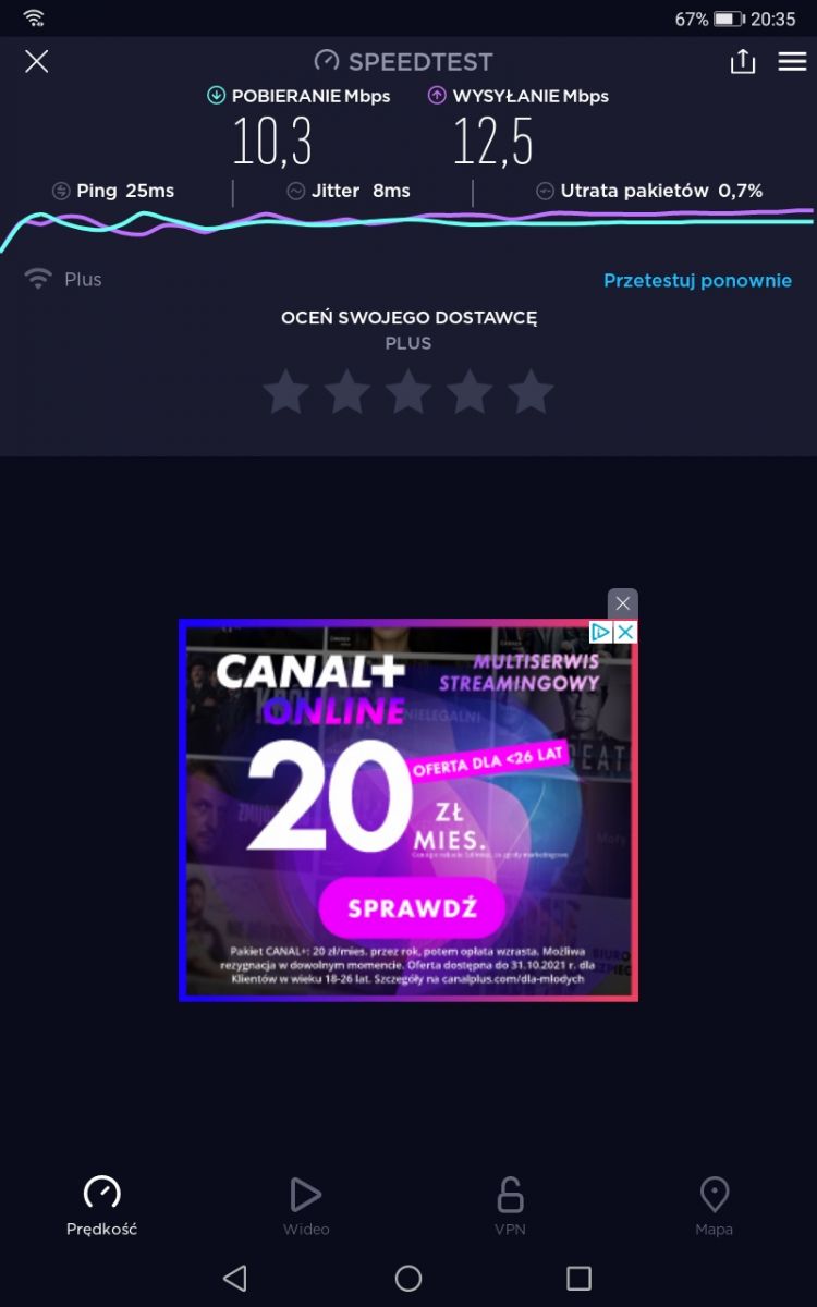

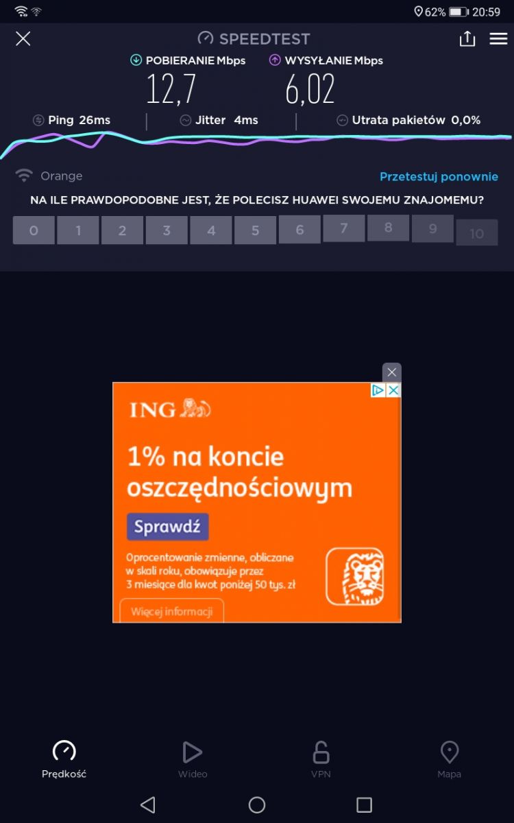

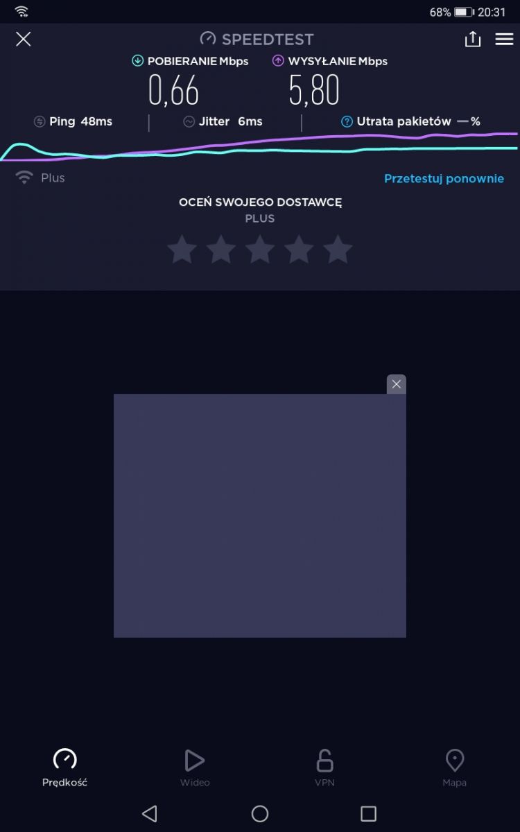

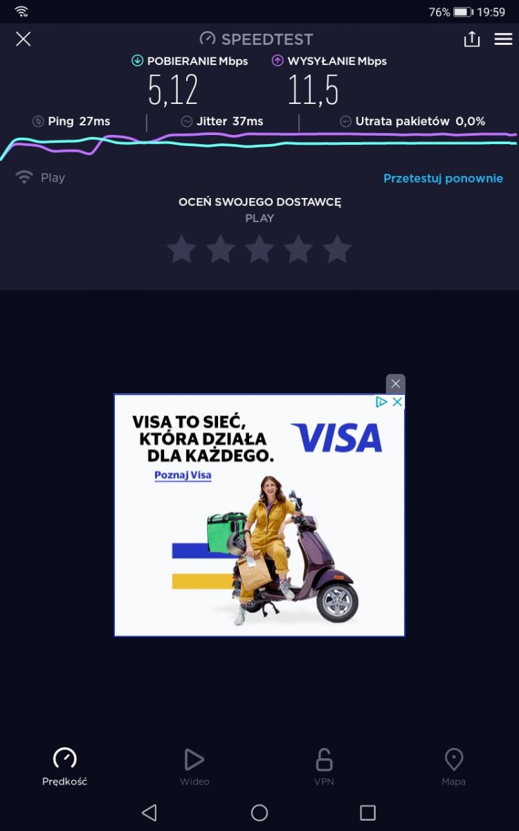

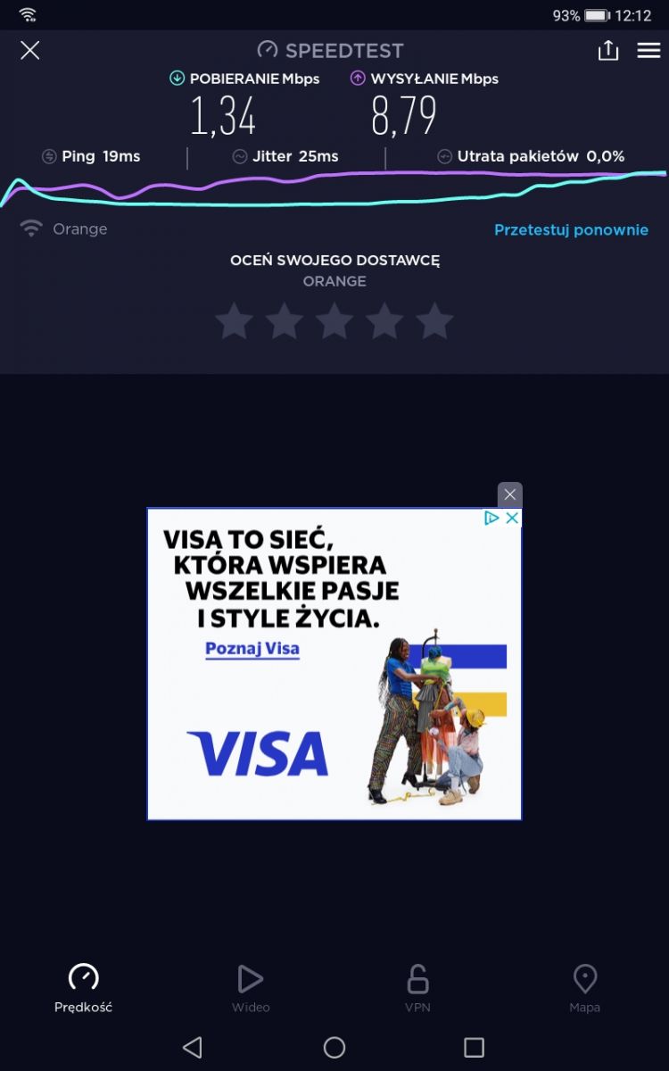

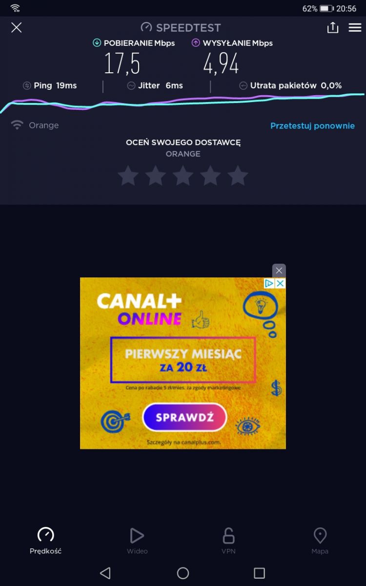

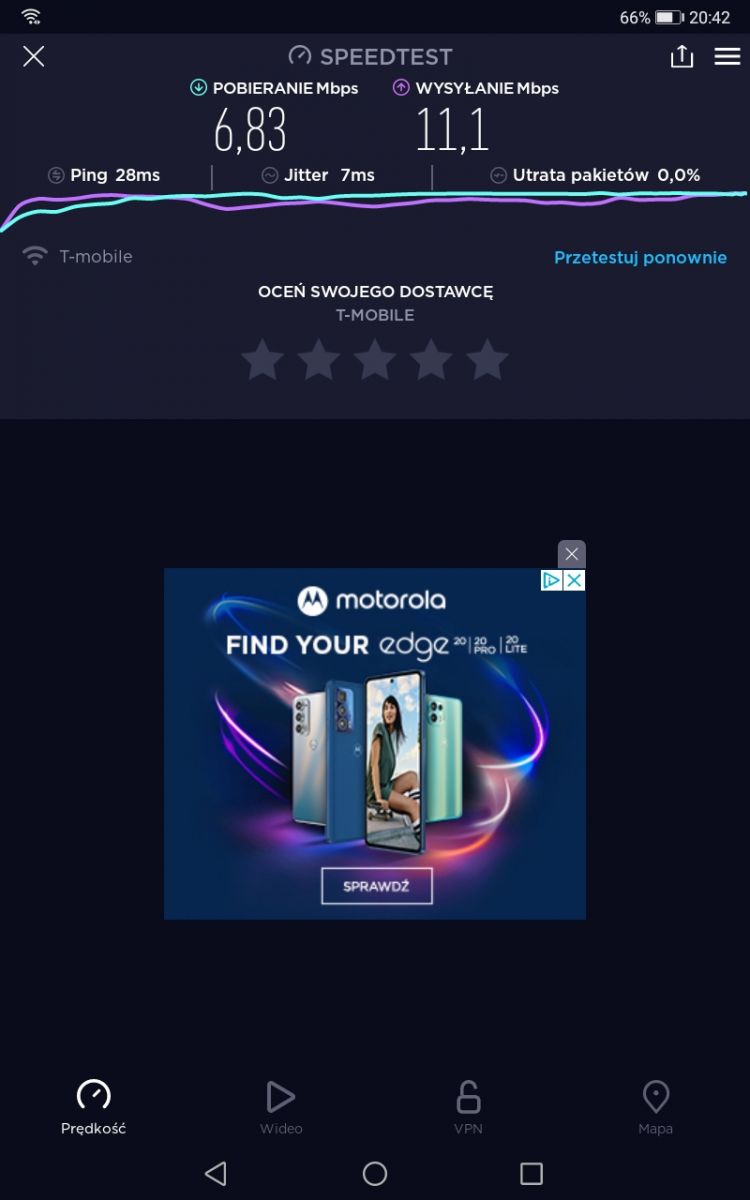

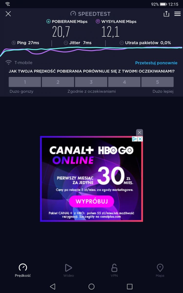

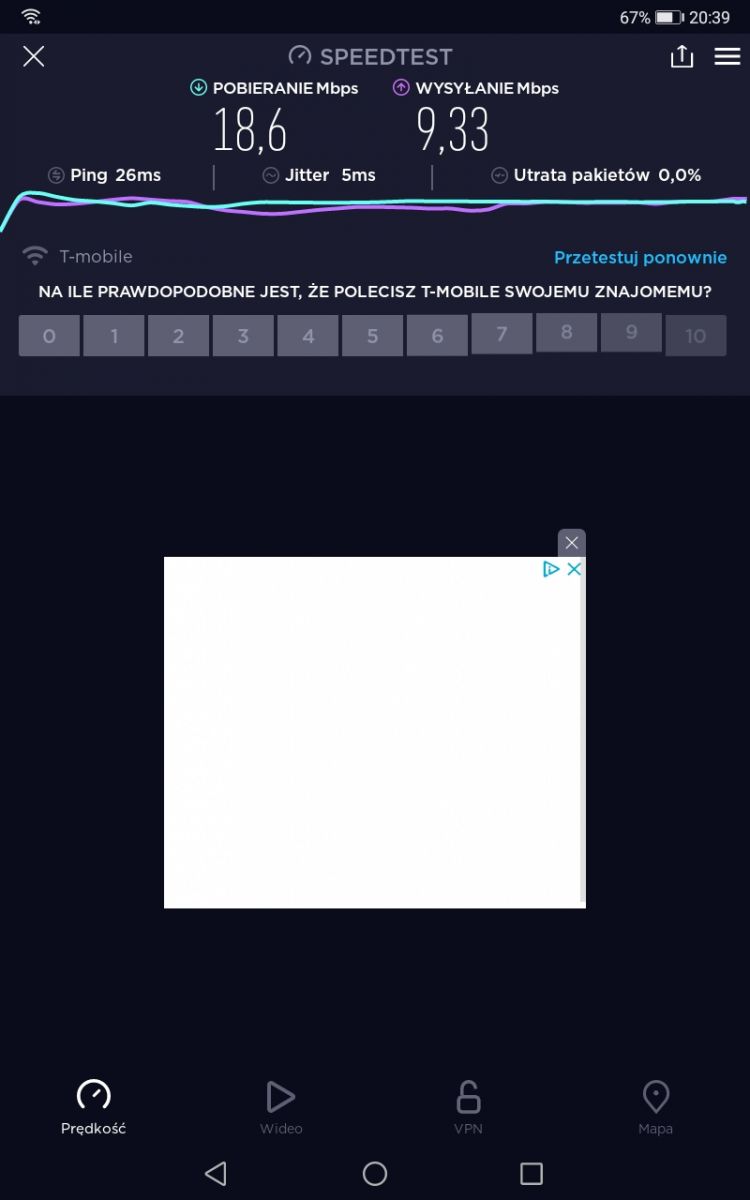

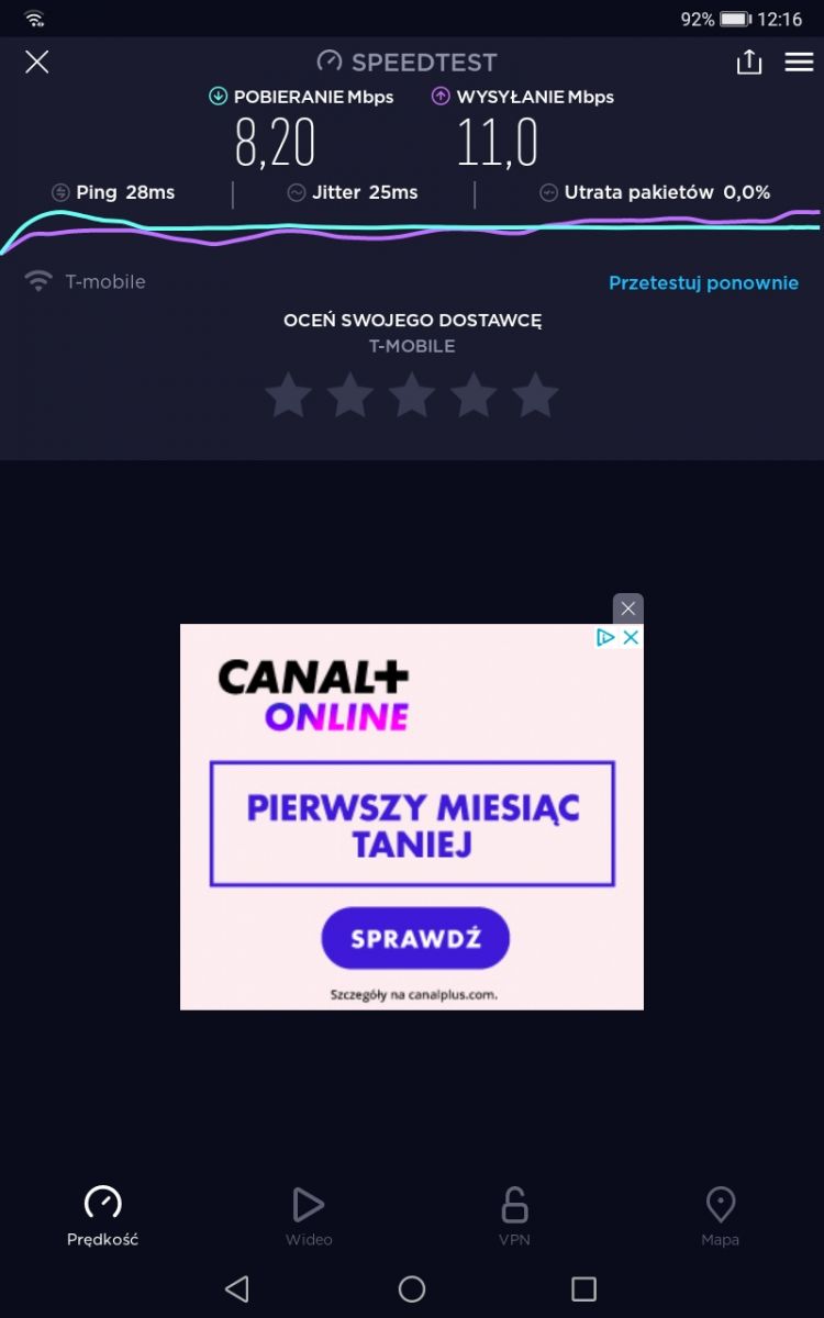

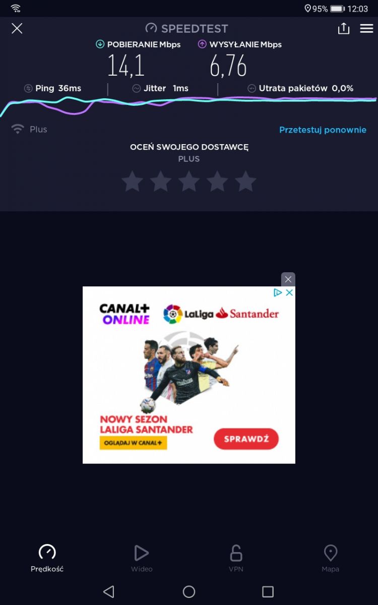

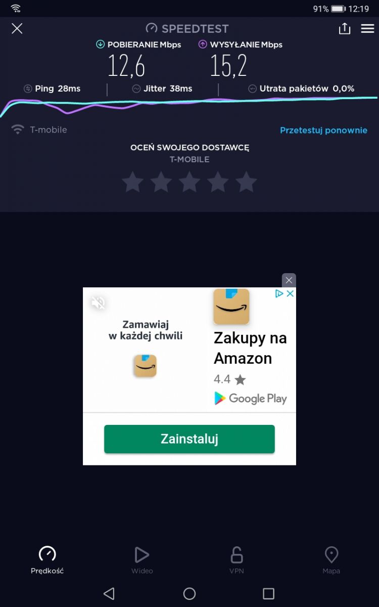

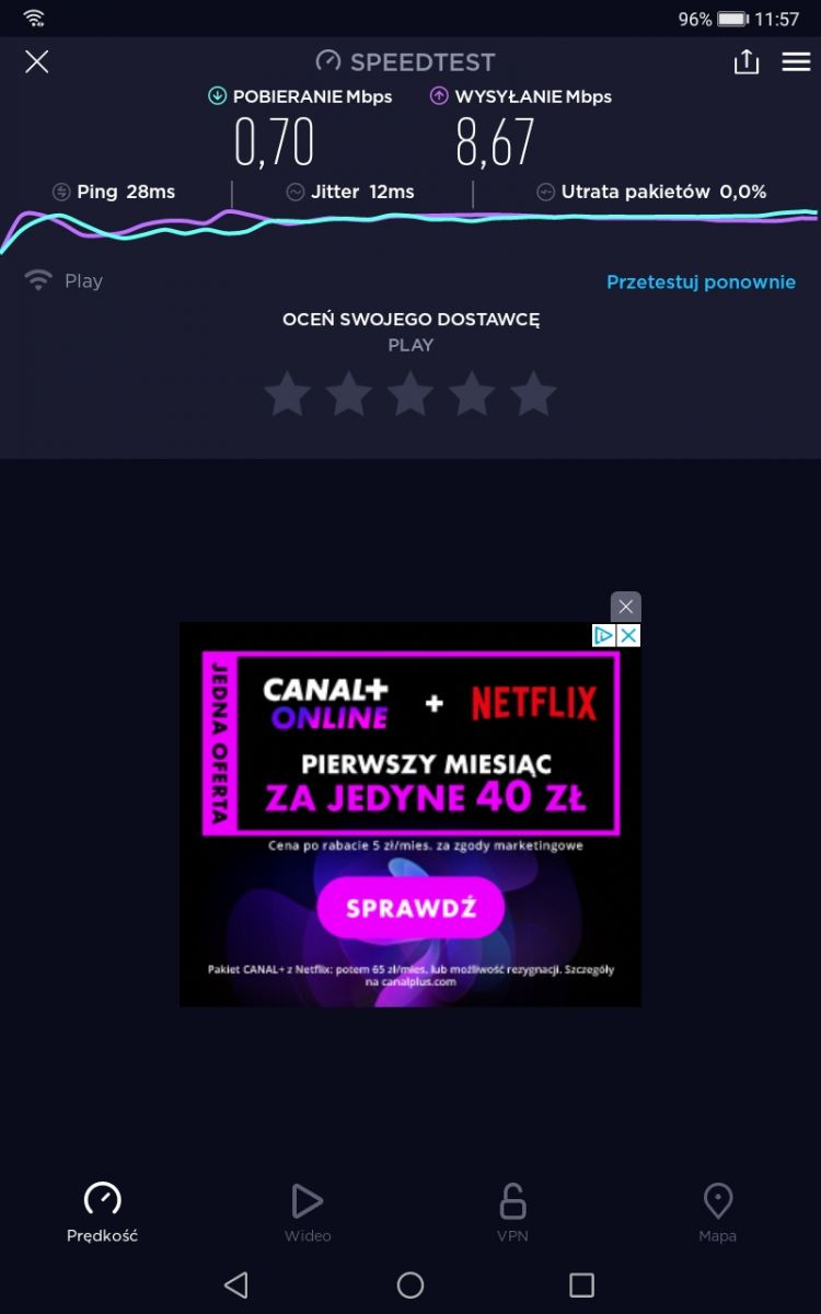

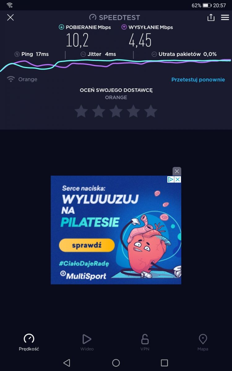

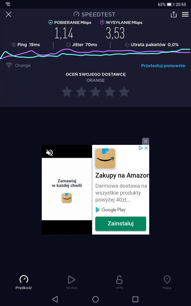

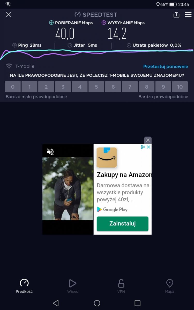

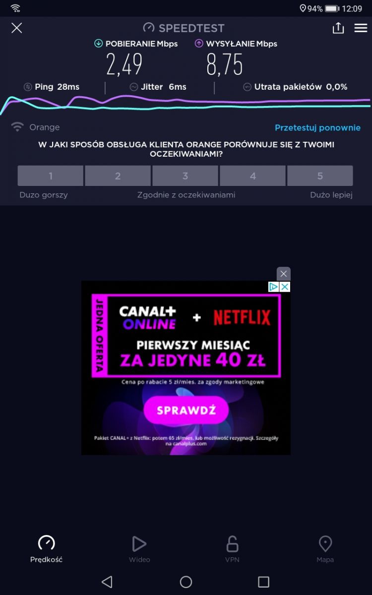

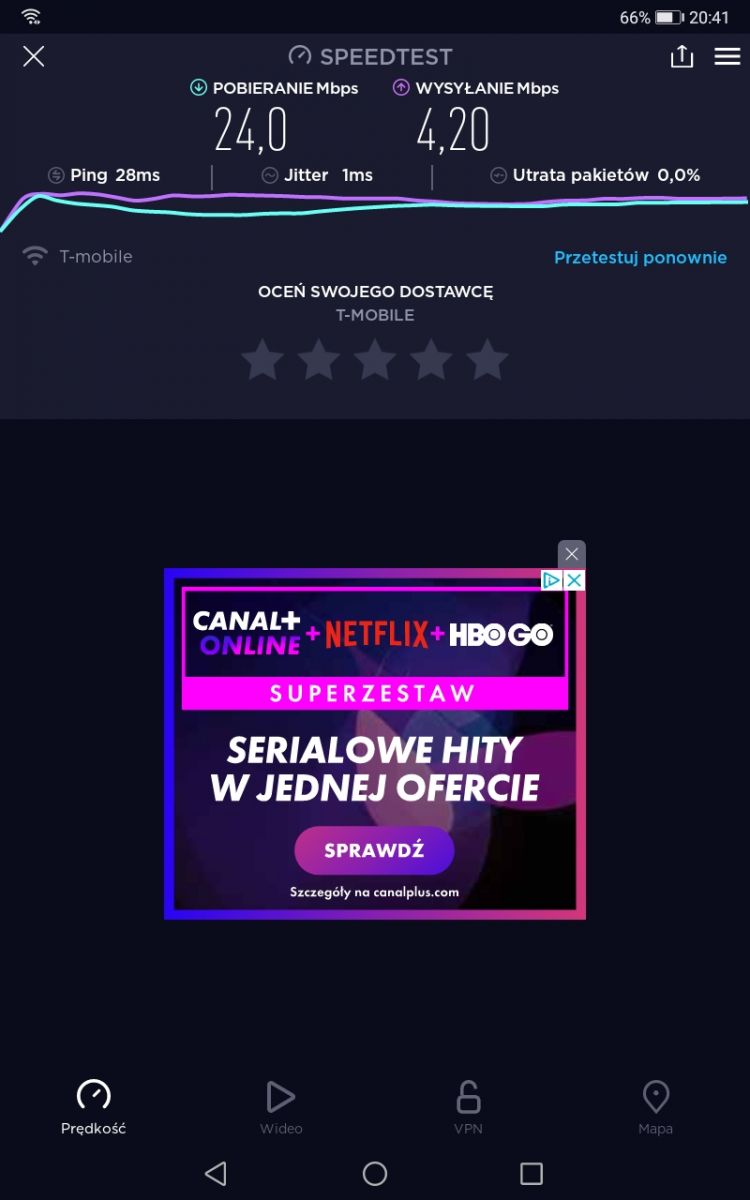

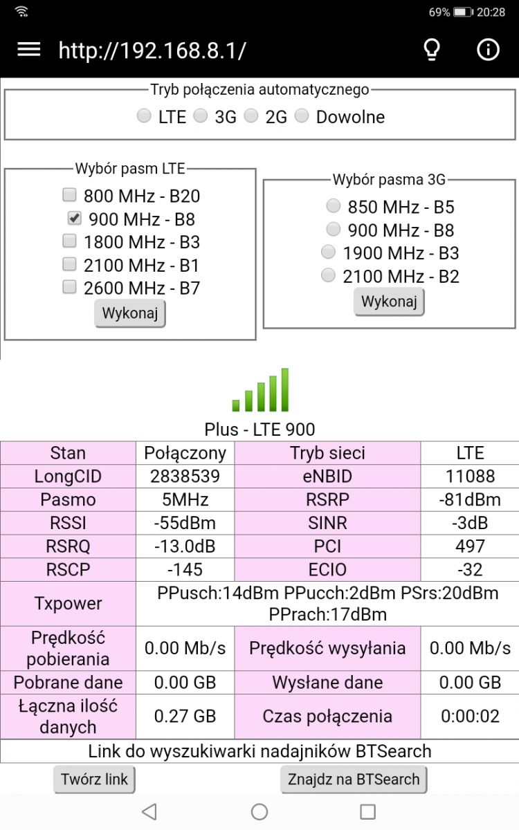

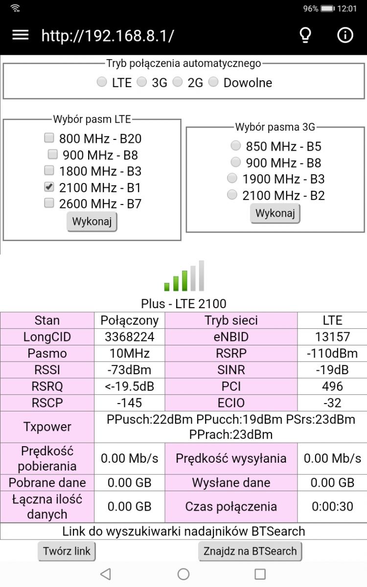

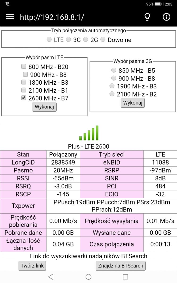

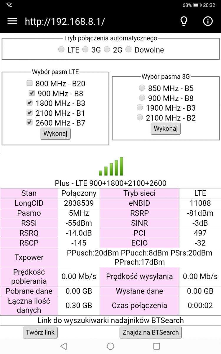

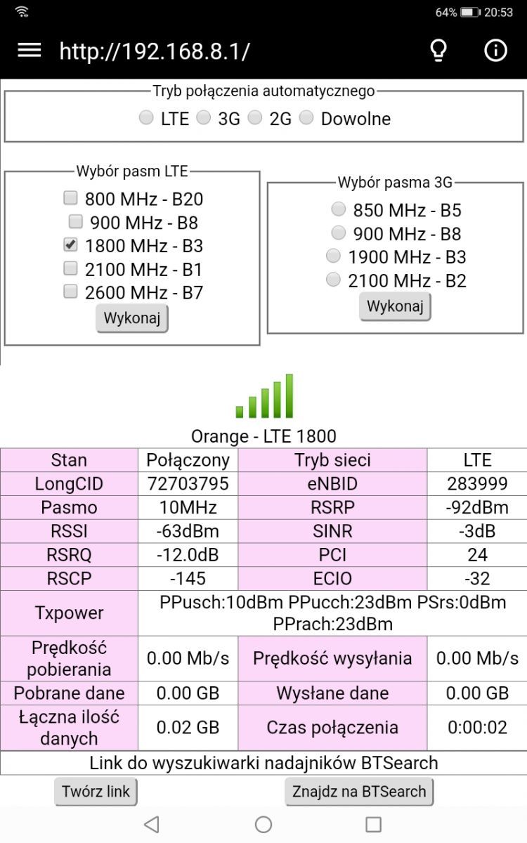

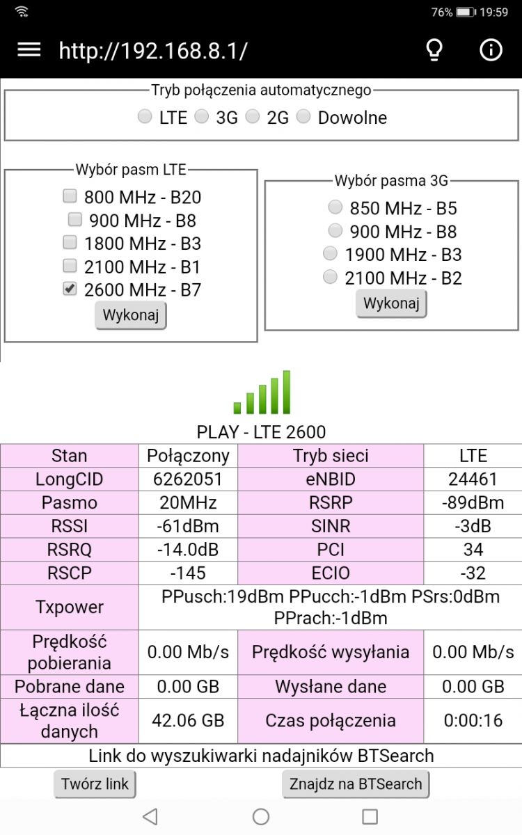

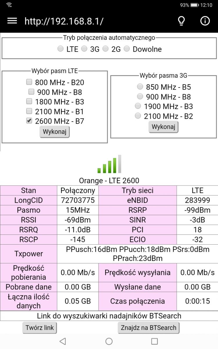

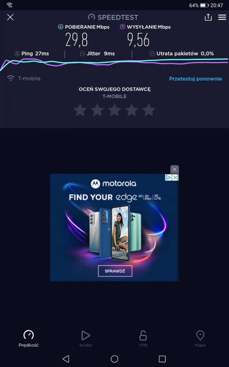

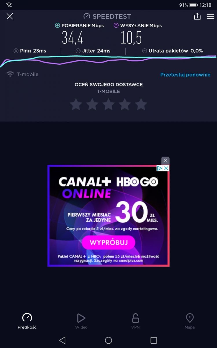

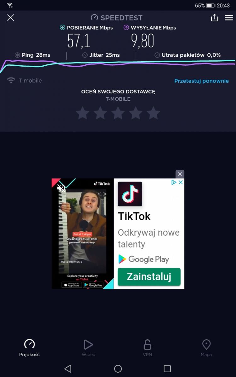

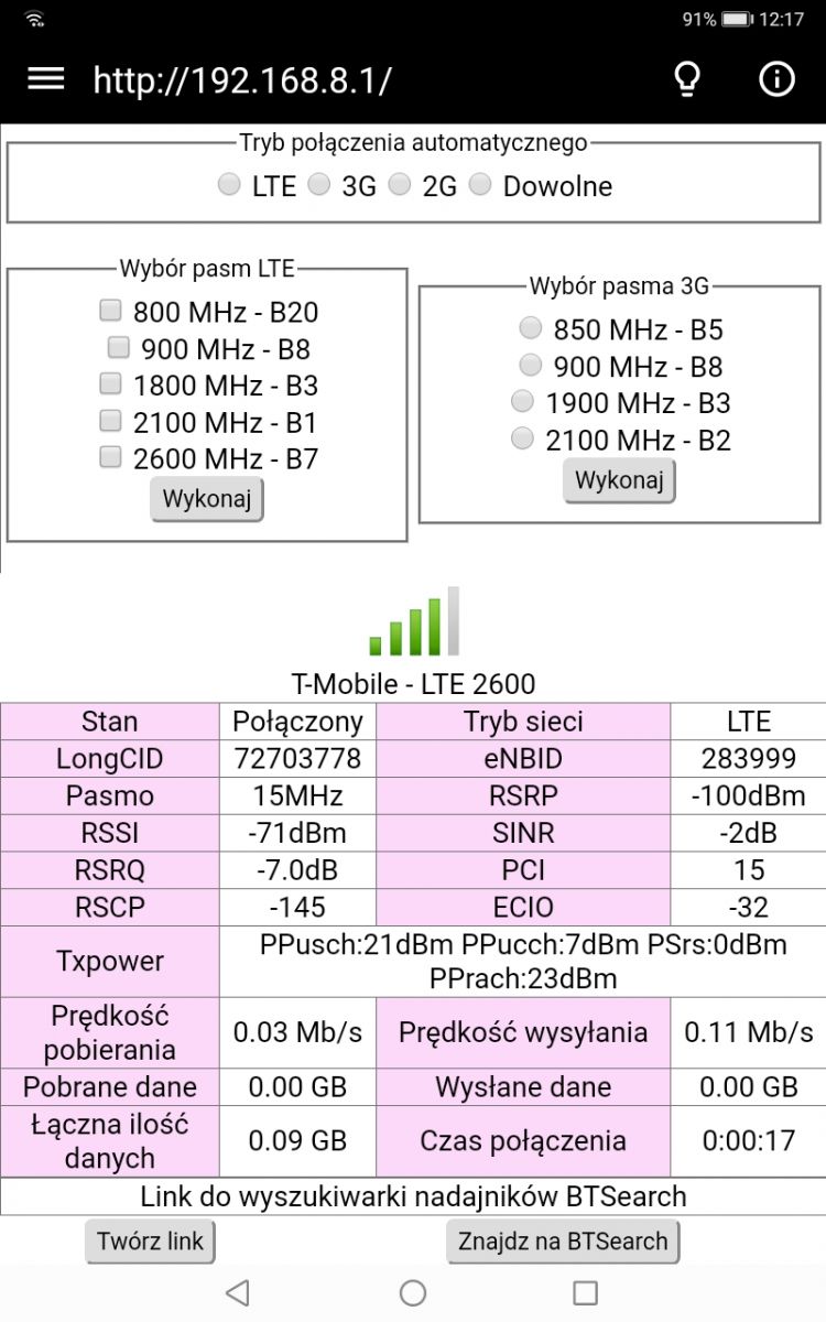

    Zrobiłem trochę pomiarów w takich godzinach, nie wiem czemu ale na samym B1 w plusie nie udało mi się.
    Play:
    Plus:
    T-mobile:

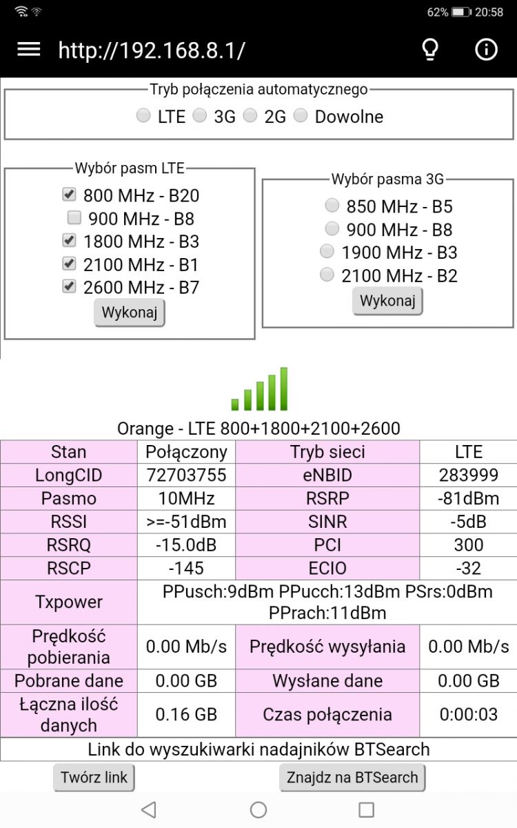

    Orange:
    #11 19680153
    Annonimus99
    Posty: 29
    Pomógł: 5
    Ocena: 9

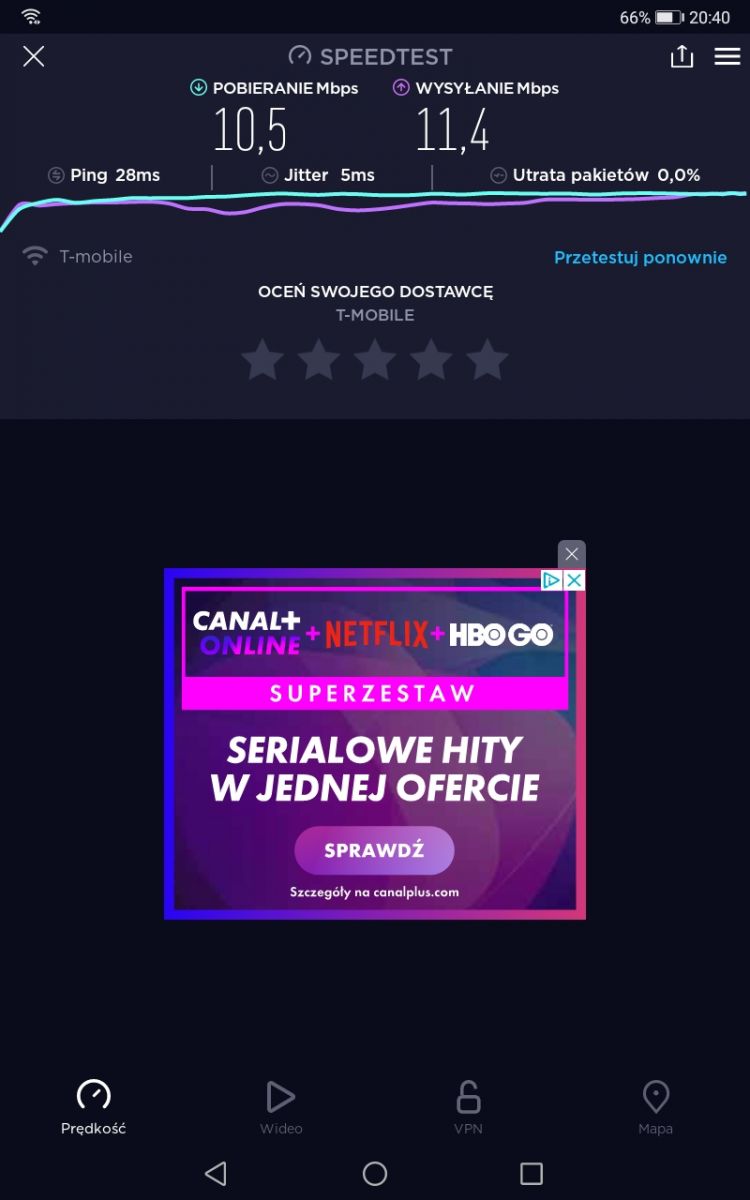

    Wybór ogranicza się do T-mobile, uzyskane bardzo dobre wyniki z BTS-a na PSS Społem, to stacja z LTE2100+1800+800 lub z Brzeskiej gdzie diała agregacja 4 pasm LTE albo Play z Brzeskiej czy na PSS, obydwa z aregacja 4 pasm LTE.
    Konieczna antena kierunkowa, jesli ma to być abonament to pewnie bez limitu danych ze sprzętem z T-mobile lub Play 500GB ze sprętem a jesli pre-paid to wiadomo ze Play.
