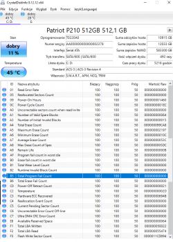

    Witam od pół roku około zauważyłem iż dysk ssd w moim komputerze po uruchomieniu przez jakieś 2-5 minut pracuje pod pełnym obciążeniem, dysk nie jest zapełniony jakoś potężnie ( około 335gb z 512gb ), podczas przeglądania internetu też potrafi nagle zamulić i przez minutę myśli co zrobić.
    Pamiętam że dwa razy bodajże robiłem format i instalowałem system na nowo i tak samo pracował przez te kilka minut na 100% swoich możliwości przy czyściutkim systemie.
    Czy to coś może być wspólnego z płytą główną (?), może wina dysku? Czy ktoś wie co może być przyczyną?

    Model dysku, plyty? Jaki system? Do tego screen z CrystalDiskInfo Portable, z menedzera zadan (pod obciazeniem), do tego logi z FRST, ze skanowania w zalaczniku.

    CrystalDiskInfo:
    Dysk SSD Patriot P210 512gb - obciążenie 100% po uruchomieniu. Acer Predator G3-605

    Dysk powoli konczy swoj zywot, zostalo 11% jak widac.

    Po restarcie komputera dysk o dziwo nie był żyłowany na 100%, najwyższą wartość jaką dostrzegłem to 50%, po około 2 minutach od ponownego uruchomienia wartości są w przedziale 0%-6%.
    Edit:
    Jest poprawa, temat można zamknąć.
