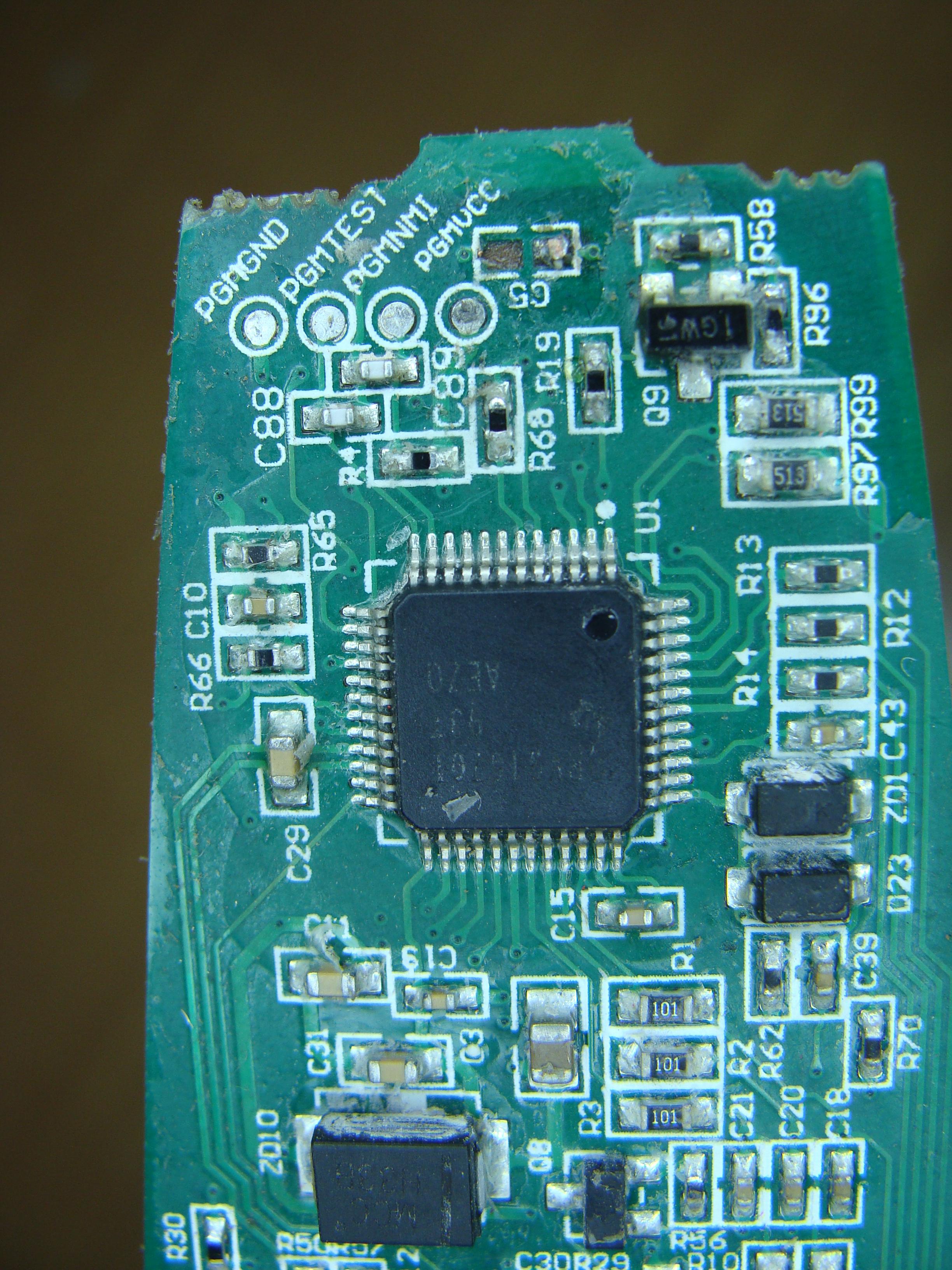

    Milwaukee M18 CBLID zakrętarka, aku sprawne, LED świeci, po rozebraniu brak C5 wyparował. Jakie parametry tego elementu i czy tylko to padło? Wiem nie wróżymy z fusów.
    • Milwaukee M18 CBLID - Zakrętarka nie działa, dioda sygnalizacyjna świeci. IMG_20211028_212655_HDR.jpg (1.45 MB) Musisz być zalogowany, aby pobrać ten załącznik.
    • Milwaukee M18 CBLID - Zakrętarka nie działa, dioda sygnalizacyjna świeci. IMG_20211028_212749_HDR.jpg (1.21 MB) Musisz być zalogowany, aby pobrać ten załącznik.

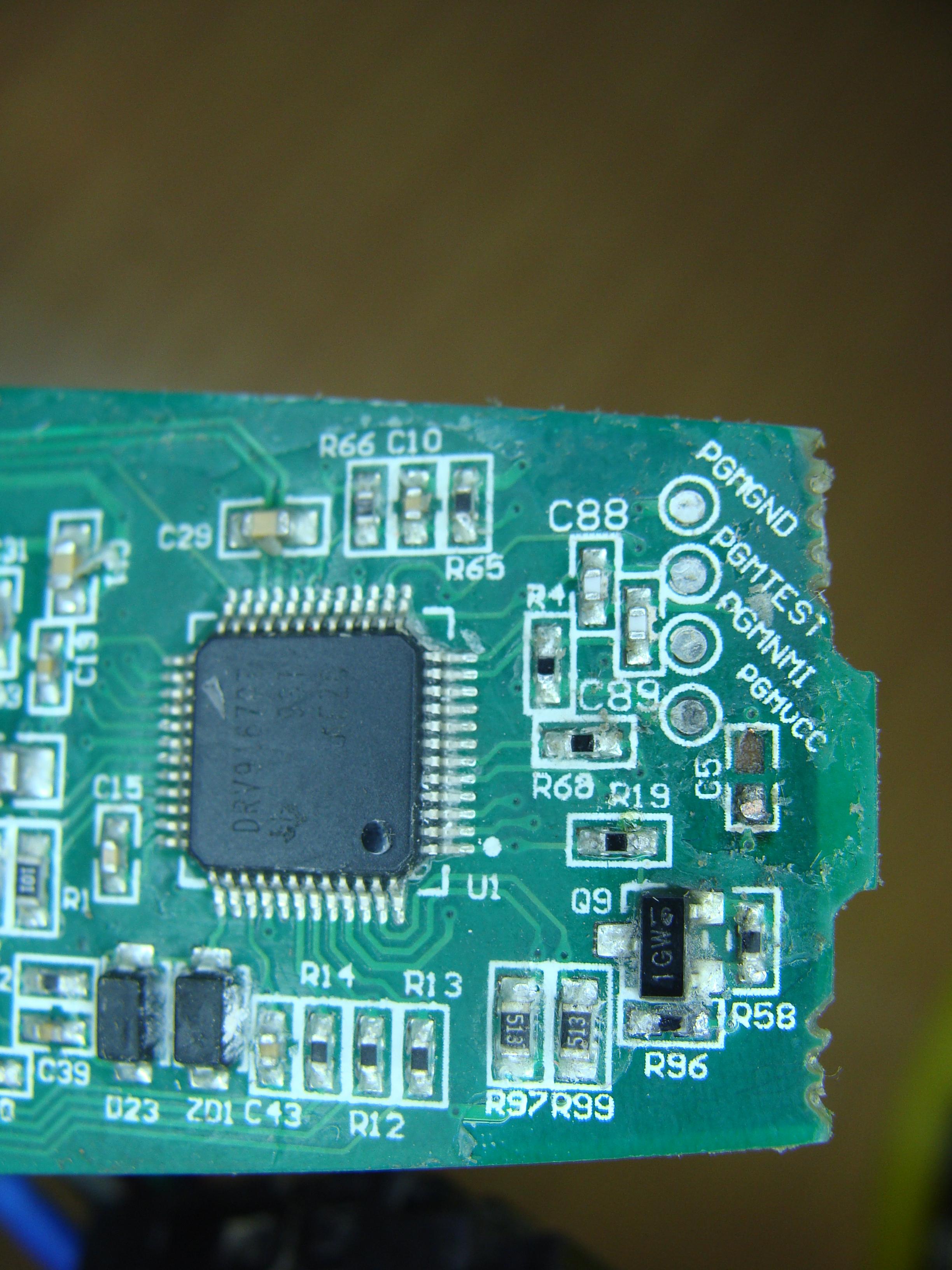

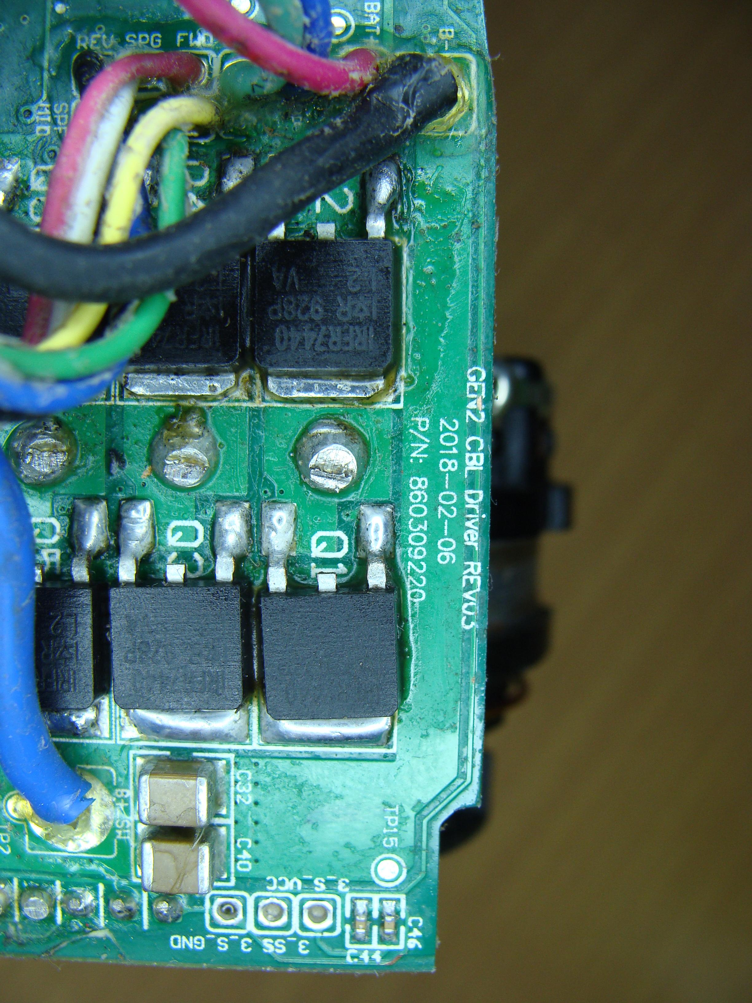

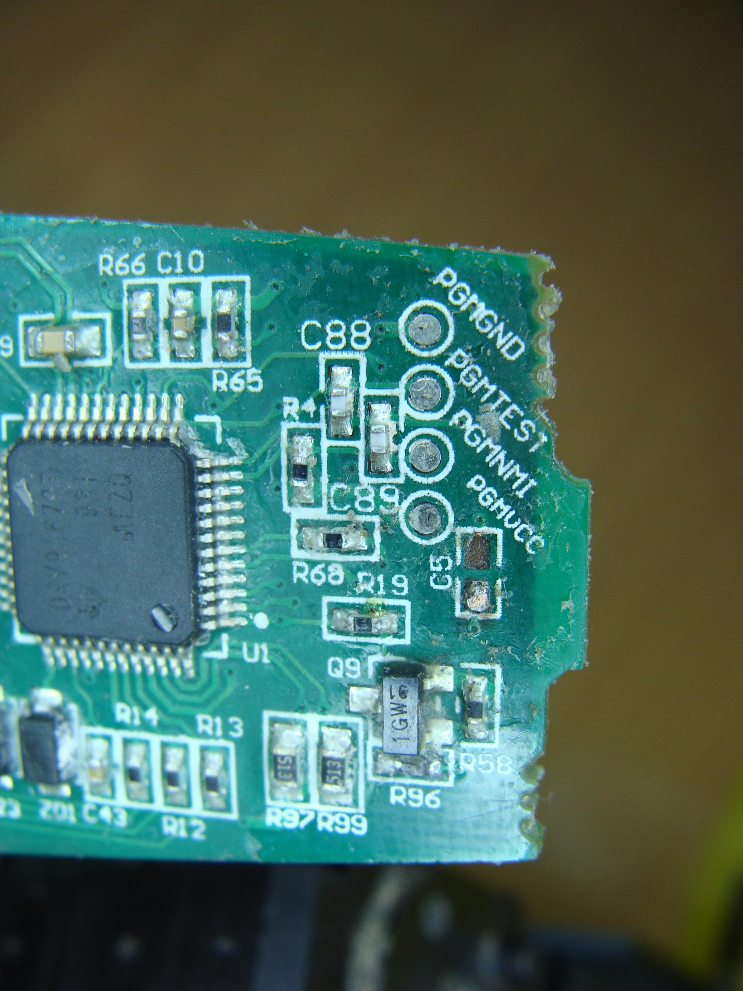

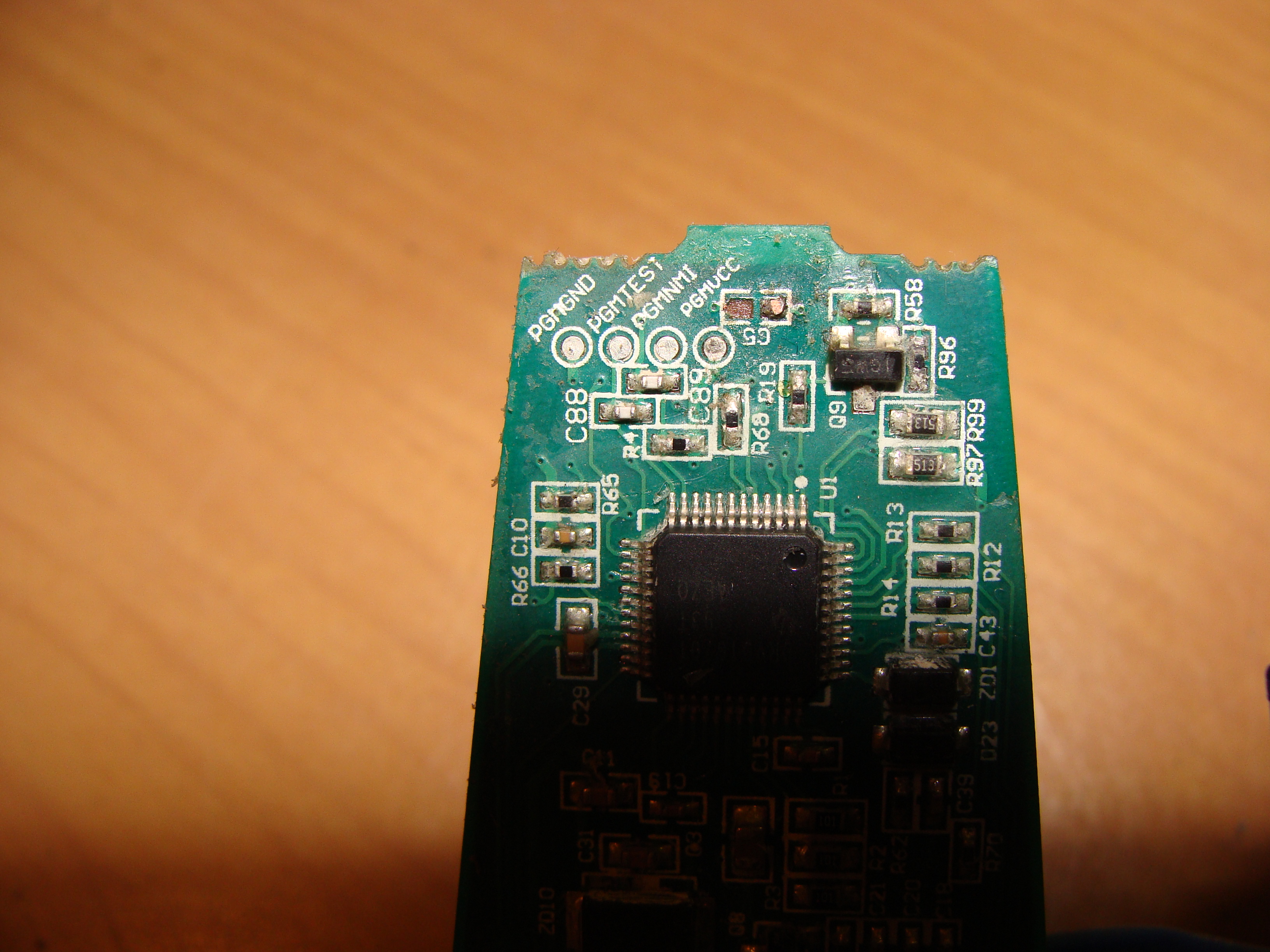

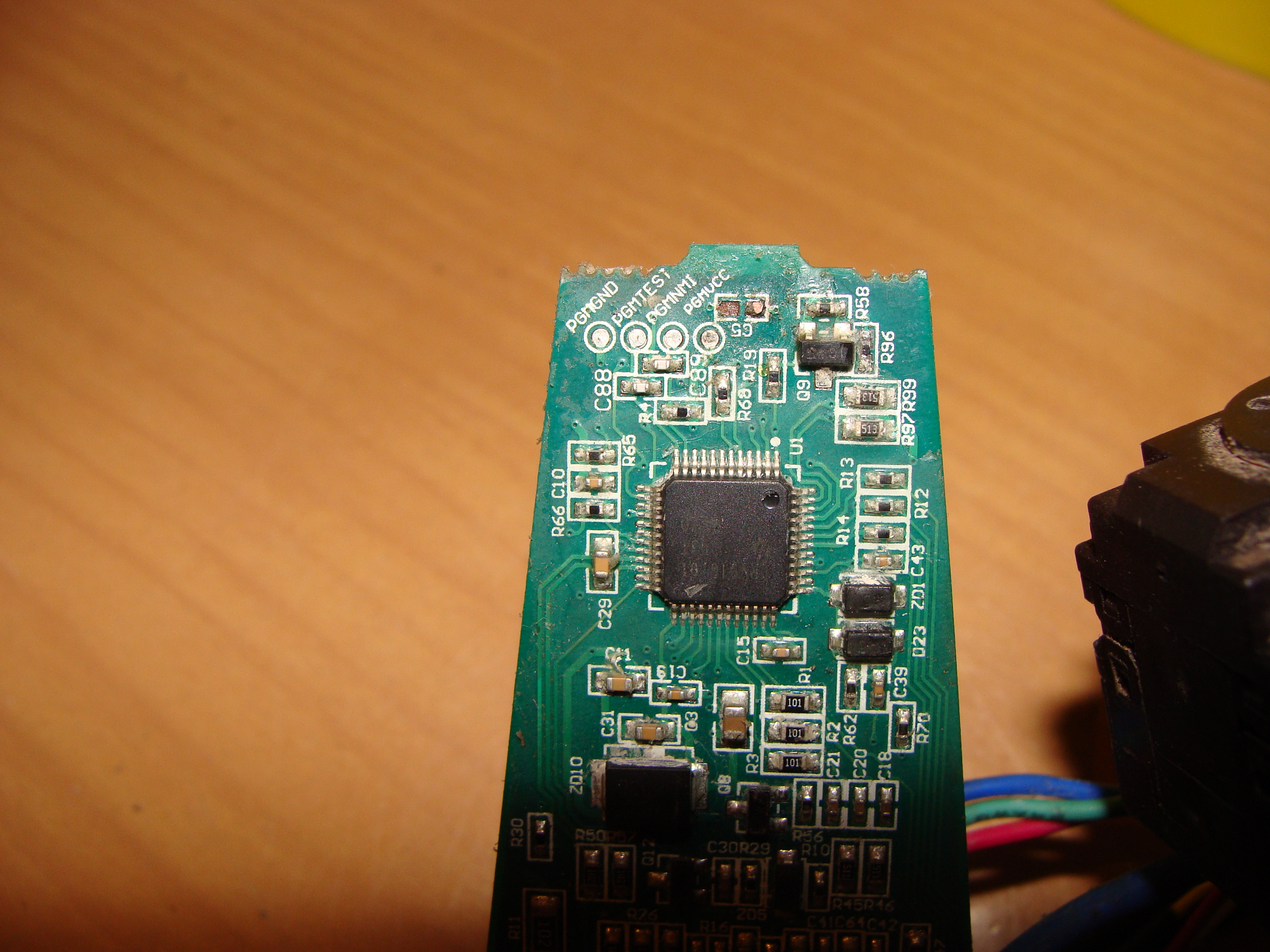

    Zdjęcia w lepszej jakości, co prawda sprzętem z 1410 roku aczkolwiek jest wyraźniej.
    • Milwaukee M18 CBLID - Zakrętarka nie działa, dioda sygnalizacyjna świeci. DSC07013.JPG (2.91 MB) Musisz być zalogowany, aby pobrać ten załącznik.
    • Milwaukee M18 CBLID - Zakrętarka nie działa, dioda sygnalizacyjna świeci. DSC07014.JPG (982.35 KB) Musisz być zalogowany, aby pobrać ten załącznik.
    • Milwaukee M18 CBLID - Zakrętarka nie działa, dioda sygnalizacyjna świeci. DSC07012.JPG (2.84 MB) Musisz być zalogowany, aby pobrać ten załącznik.
    • Milwaukee M18 CBLID - Zakrętarka nie działa, dioda sygnalizacyjna świeci. DSC07011.JPG (2.63 MB) Musisz być zalogowany, aby pobrać ten załącznik.
    • Milwaukee M18 CBLID - Zakrętarka nie działa, dioda sygnalizacyjna świeci. DSC07007.JPG (728.84 KB) Musisz być zalogowany, aby pobrać ten załącznik.
    • Milwaukee M18 CBLID - Zakrętarka nie działa, dioda sygnalizacyjna świeci. DSC07010.JPG (2.85 MB) Musisz być zalogowany, aby pobrać ten załącznik.
    • Milwaukee M18 CBLID - Zakrętarka nie działa, dioda sygnalizacyjna świeci. DSC07009.JPG (927.84 KB) Musisz być zalogowany, aby pobrać ten załącznik.
    • Milwaukee M18 CBLID - Zakrętarka nie działa, dioda sygnalizacyjna świeci. DSC07008.JPG (954.65 KB) Musisz być zalogowany, aby pobrać ten załącznik.
    • Milwaukee M18 CBLID - Zakrętarka nie działa, dioda sygnalizacyjna świeci. DSC07006.JPG (715.88 KB) Musisz być zalogowany, aby pobrać ten załącznik.
    • Milwaukee M18 CBLID - Zakrętarka nie działa, dioda sygnalizacyjna świeci. DSC07005.JPG (2.54 MB) Musisz być zalogowany, aby pobrać ten załącznik.
    • Milwaukee M18 CBLID - Zakrętarka nie działa, dioda sygnalizacyjna świeci. DSC07004.JPG (2.7 MB) Musisz być zalogowany, aby pobrać ten załącznik.
    • Milwaukee M18 CBLID - Zakrętarka nie działa, dioda sygnalizacyjna świeci. DSC07003.JPG (2.73 MB) Musisz być zalogowany, aby pobrać ten załącznik.

    C5 jest równolegle podłączony do diody LED1 jaka może być jego pojemność i czy jego brak może powodować niedziałanie zakrętarki? Napięcie do płyty po włączniku dochodzi.

    10nf i nie ma on znaczenia dla pracy urządzenia, aby tylko zwarcia nie miał - wygląda na urwany ?
    Idąc tropem nieumiejętnego składania urządzenia :
    Sprawdziłbym rezystor R96 ze zdjęcia wydaje się że został uszkodzony/zadrapany

    C5 wstawiłem, dioda led wolniej gaśnie. A ten R96 jaki powinien mieć opór, u mnie jest nieskończenie wielki ale sam element jest nie został zdrapany.

    R96 ma 18k
