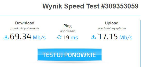

    Witam, postanowiłem założyć nowy temat i zobaczyć czy uda się coś zdziałać. Przez ostatnie 2.5 roku posiadałem internet od Play NetBox z anteną ZTE WF830 gdzie miałem pakiet 300gb transferu, z którym problemu nie miałem, ping stabilny, na prędkość też nie narzekałem bo było D 100-120mb U 15-20mb. Z racji ze wyszły nowe oferty 500gb to postanowiłem skorzystać z racji ze jak rodzina się dosiądzie do Netflix'a czy innych pierduł to 300gb to nic xd Teraz posiadam router MK258 od Play z którym ciągle mam problemy, ping skacze cały czas, są momenty ze jak nic nie robie to ping 30 jest, otworzę fb / yt / jakąś gierkę i odrazu 300-500 a nawet 2500 xD. Oto przykład gdy robiłem speedtesta o 10:46, aż neta na moment rozłączyło.
    Skoki pingu i rozłączanie internetu w Play NetBox z routerem MK258

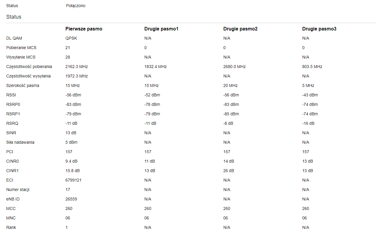

    Ustawienia LTE:
    Speedtest

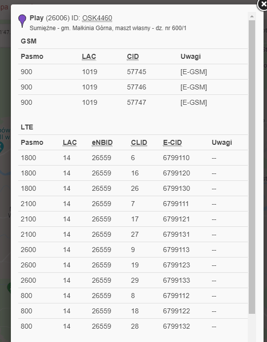

    I oto nadajnik co którego się łączę

    Zmartwię Cię.
    Z tym CPE, brandowanym przez play, tak już niestety bywa. Ten router z firmware brandowanym przez play tak po prostu ma. W określonych okolicznościach (nikomu w szczegółach nie znanych) nie potrafi utrzymać stabilnego połączenia ze stacją albo stacjami bazowymi, tudzież nie potrafi utrzymać stabilnych prędkości oraz, jak widać po tobie, pingów.
    Na pocieszenie - nie jesteś jedyny.
    Ten sam CPE z softem ogólnym, dostępny na wolnym rynku i u innych operatorów, zachowuje się normalnie, tak jak inne routery.
    I nic się z tym w praktyce prosto nie da zrobić, bo tym routerom nie można zmienić firmware na inne, czyli takie jak mają routery z wolnego rynku lub od innych operatorów.
    Można jeszcze powalczyć z lokalizacją anteny. Poziomy sygnałów są niezłe, więc potencjalnie jakieś możliwości są.
    Trzeba ją pokręcić albo w ogóle zmieniać jej lokalizację, może uda się uzyskać stabilniejsze połączenia. Czasami pomaga aż schowanie anteny wewnątrz budynku.
    Ale nie ma tu niestety żadnych wskazań co i jak robić - jest tylko eksperymentowanie. I nie ma gwarancji, że cokolwiek da się sensownego uzyskać.
    Najlepsze rozwiązanie to pozbyć się tego, bo szkoda nerwów na to, a zdrowie jest najważniejsze.
