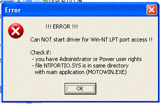

    Czy jest mozliwosc odpalenia motowin na xp?
    Zainstalowałem patch od redbox,kombinowałem z userport i nic cały czas wyrzuca bład POMOCY !!!
    • Jak uruchomić MotoWin na Windows XP? Błąd mimo patcha RedBox i UserPort error.GIF (25.34 KB) Musisz być zalogowany, aby pobrać ten załącznik.

    jako iż musiałem dziś wyciągnąć swojego motokeya to ten sam problem mnie spotkał - ma ktoś rozwiązanie tego problemu?

    Spróbuj wrzucić plik NTPORTIO.SYS Spakowałem go bo rozszerzenie pliku nie było akceptowane przez Elektrodę.

    zapodałem do katalogu z programem, katalogu Windows, System, System32 i nadal to samo. Jakby ktoś miał jeszcze jakąś propozycję.

    Próbowałeś ustawić tryb zgodności z Windows 98 ?
