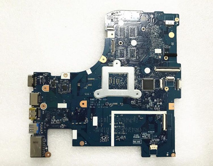

    Czy ktoś się orientuje czy wszystkie egzemplarze Lenovo ideapad 300-17ISK oryginalnie wypuszczane z klawiaturą niepodświetlaną mają możliwość podpięcia klawiatury podświetlanej?
    Niestety nie mam dostępu w tej chwili do laptopa. Znajomy poprosił mnie o zmianę klawiatury na podświetlaną. Muszę kupić i dopiero podjechać do niego. Mieszka daleko i widujemy się rzadko.

    Moim skromnym zdaniem nie ma możliwości podpięcia podświetlenia.
    Płyta to najprawdopodobniej taka:
    Lenovo ideapad 300-17ISK - Zmiana klawiatury na podświetlaną
    A z tego filmu wynika, że nie ma nigdzie nawet miejsca na złączkę podświetlenia
    https://www.youtube.com/watch?v=hX_beprcaCY

    Tego się właśnie obawiam.
    W kilku Dellach podmieniałem klawiaturę, ale też nie w każdym się dało.
    Bez rozebrania laptopa raczej się nie dowiem.
