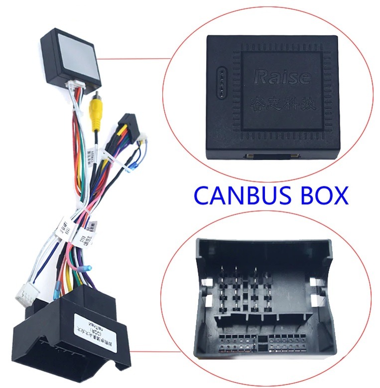

    Nie chcę zakładać nowego tematu więc zapytam tu. Kamery myślę że do ogarnięcia lecz po tygodniu pojawia się problem z rozładowanym akumulatorem. Ja się okazuje radio ciągnie prąd na postoju. Pobór wynosi 0,6 A tj dżo gdyż po odpięciu radia jest to 0,01 A. Radio android podpięte jest wg zaleceń producenta poprzez przejściówkę kostki ISO jak na zdjęciu w załączniku. Auto to Volkswagen caddy z 2013 roku. W kostce ISO nie występuje plus po zapłonie. Są tylko dwa plusy stałe masa i piny do CANBUS. Z tego co wyczytałem to Gateway powinien dostawać informację o tym że radio ma się uśpić gdyż auto zostało wyłączone. Info ma przechodzić szyną CAN. Jednak w moim przypadku tak nie jest. Na stonie https://marsdev.pl/blog/usuwamy-usterki/dlaczego-moje-radio-2din-rozladowuje-mi-akumulator jest informacja aby pozostawić odpięte dwa kabelki i tak też u mnie jest od początku i dalej rozładowuje.
    Gdyby te kabelki były spięte to radio można włączyć bez stacyjki. Teraz obecnie radio włącza się automatycznie ze stacyjką i gaśnie po wyłączeniu stacyjki jednak nie jest uśpione.
    Pod tym linkiem jest opisana również sytuacja dotycząca sterownika gateway . W moim przypadku nie powinno to mieć wpływu gdyż auto mam z innej produkcji niż w przedziale do 2008 roku gdyż tylko w tych modelach ten problem występował. Podaję nr modelu moje gatewaya: 7N0 907530 AK
    Bardzo proszę o pomoc bo już mi ręce opadają w tym temacie. Chyba będzie trzeba powrócić do starego radia
    Zazwyczaj jest tak że gdy napięcie ze stacyjki jest na przewodzie ACC to wtedy radio wie że stacyjka została przełączona i podświetlanie radia się załącza i można z niego korzystać gdy na ACC po wyłączeniu stacyjki jest brak napięcia wtedy radio po ustalonym czasie przechodzi w tryb czuwania czyli podtrzymanie czasu zegarka itp. W twoim przypadku jak pisałeś odbywa się to po magistrali CAN. Tylko teraz tak ty wyjąłeś stare fabryczne radio do którego jednostka centralna się łączyła czy tam radio do niej a każde urządzenie w magistrali CAN jest rozpoznawane i przedstawia się np swoim wewnętrznym numerem po wymianie radia zmienił się też i ten numer i może jednostka centralna po prostu się nie dogaduje z CANBUS BOX i teraz jak to zrobić aby to działało. Można sprawdzić czy radio nie ma jakiś opcji w sobie gdzie wybierasz jaki sprzęt ma być mapowany np marka auta itp lub trzeba podpiąć się komputerem pod szynę CAN odczytać błędy i tam w opcjach magistrali cos pozmieniać nie będę ściemniał dla tego piszę jak ja to widzę. Wiem że po mimo zapewnień Chińczyka czy nawet sprzedawcy importera po prostu ten cały CAN BOX nie dogaduje się z magistrala CAN. Dla tego sprawdź w menu radia czy ma tam jakieś opcje które możesz ustawić tak aby ci to ruszyło.

    No właśnie w opcjach tam nie wiele jest! poza tym jakość tłumaczenia pozostawia wiele do życzenia. Niestety nawet importer rozkłada ręce, ale może w razie w przyjmie z powrotem to radio bo po co mi ono. Ale jest tak jak mówisz po prostu ta skrzynka się nie do końca dogaduje;)
