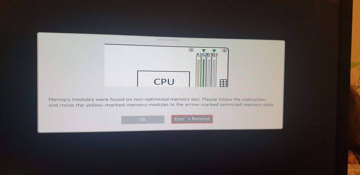

    Dobra mam pytanko jeszcze po czasie w tym temacie.
    Kupiłem ram i płytę główną wcześniej wymienioną.
    Teraz kupiłem kartę graficzną gtx 1070 8gb g1
    I po uruchomieniu komputera pojawiło mi się to
    Zakup nowej karty graficznej do 1500 zł, Ryzen 7 3800x - rekomendacje i opinie
    No spoko więc przekładam ram w slot 2 i 4, ale nie daje obrazu nic na płycie miga tylko vram myślałem że gpu, ale do pozycji gpu nie doszło.
    Więc włożyłem w slot 1 i 2 ramy i wszystko działa...
    Jakieś sugestie?

    Pamięci domyślnie powinny działać w lotach A2 i B2, jeśli masz parę takich samych modułów.
    Jeśli nie działają, to może świadczyć o uszkodzeniu slotu, uszkodzonych pinach w podstawce procesora (wygięcie przy montażu), nieprawidłowym montażu (ale zapewne sprawdziłeś poprawność, zresztą przekładałeś to pewnie kilka razy), albo innym uszkodzeniu.
    Czy pamięci włożone do slotów A1, B1 działają?
    Czy pojedyncza pamięć włożona do slotu B2 działa?

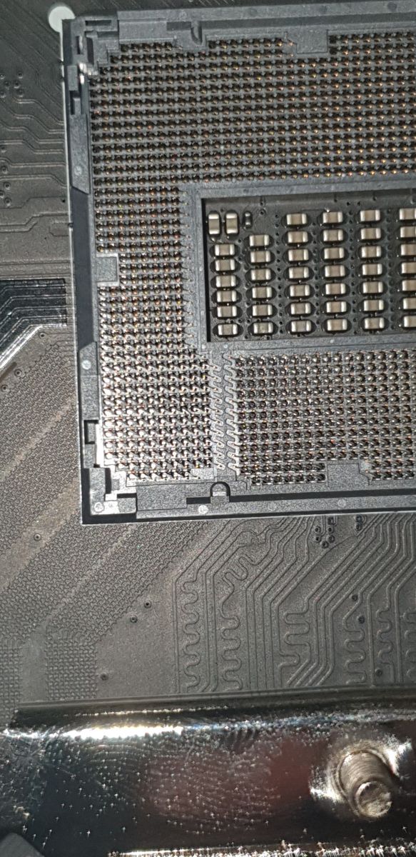

    Jednak ogarnięte odkręciłem radiator patrze na piny cpu powyginane Zakup nowej karty graficznej do 1500 zł, Ryzen 7 3800x - rekomendacje i opinie
    Chciałem wyprostować to jedna, albo dwie wypadły.
    Przyczyna radiator do płyty to nie był przykręcony tylko przyspawany.....
    Za idiotyzm popłaca się dwa razy opłaca się wymienić gniazdo?

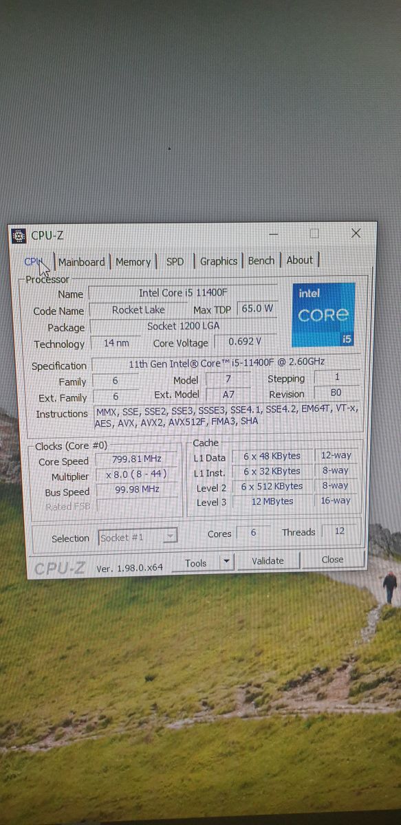

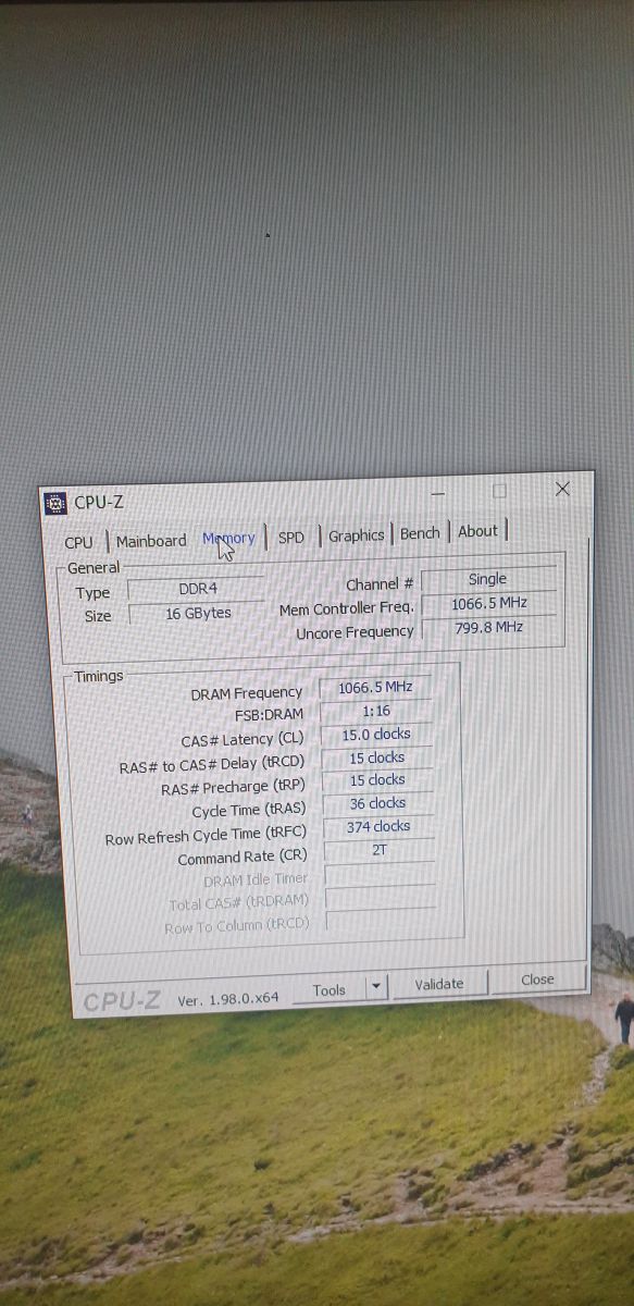

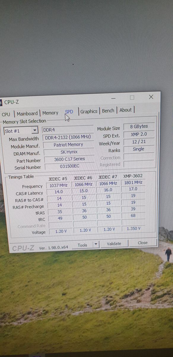

    Pokaż cpuz z tego ustawienia, czy tak RAM działa w dualu. Stabilnie?
  • #21 19799173
    safbot1st
    Posty: 21951
    Pomógł: 2719
    Ocena: 1583
    Jak widać nie ma duala. To się przełoży na pewien spadek wydajności, ale i tak masz maszynę dużo szybszą teraz.
    Jak uważasz - działanie w siglu lub naprawa/wymiana płyty.
    Cenowo nie wiem co lepsze.
    Można próbować u złotnika przylutować piny na powrót.
    Zobacz pinout socketu. Chodzi zapewne o 1 pin, może 2.
    Na foto nie bardzo coś widać...
