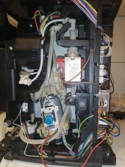

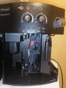

    Jak mam to ustawić do pionu bo się zblokowało i nie idzie tym ruszyć, powiem że kręciłem paskiem od silnika od tyłu ale nie widzę ani milimetra żeby poszło w dół.

    Tych obrotów to musi być trochę bo tam jest dość duża redukcja obrotów.
    To tak od razu nie wróci do pozycji wyjściowej. Pytanie czy kręciłeś w dobrą stronę. Najlepiej metodą prób i błędów sprawdzić w którą stronę idzie.

    Mówimy o tym pasku czarnym na dole w silniczku? Przez minute w jedną i drugą stronę kręciłem i nic nie widać żeby cokolwiek się ruszyło...

    Przy kręceniu paskiem, ręką skieruj zaparzacz w dół. Bywa, że gwint się zerwał.

    Witam zaparzacz ustawiony po kreceniu silnikiem, po uruchomieniu znowu się blokuję i skręca w prawo czemu tak robi a nie działa góra dół?

    Winda próbuje zjechać w dół i nie daje rady, czy tylko dojeżdża do góry i tak zostaje?
    Górna krańcówka sprawna?

    Po ustawieniu przy włączeniu dojeżdża w dół potem naciskam guzik kawy wjeżdża do góry i skręca w prawo i się blokuję nie wiem o co chodzi
