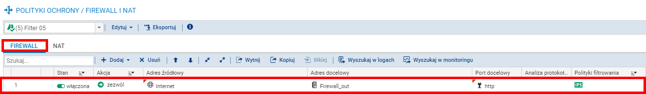

    Witam, mam mały problem z odpowiednią konfiguracją sprzętowego Firewalla. Otóż problem polega na tym iż posiadam na lokalnym serwerze w sieci moduł sprzedaży online, aktualnie moduł działa na zwykłym routerze z otwartymi portami: standardowo 443, 80, 3389, 85 ( nie wiem do czego ten port 85).
    Po wymianie routera na Stormshielda i podstawowej konfiguracji sieci ( zaadresowane interfejsy in, out, dodane reguły(2 screeny nizej)) Internet działa normalnie na każdym PC.
    Reguła Filtrowania:

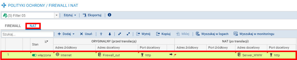

    Reguła NAT:

    Po dodaniu dwóch reguł (screeny niżej), po wejściu na serwer przez przeglądarkę wyświetla się błąd 404 not found.
    Problem z konfiguracją firewalla firmy StormShield SN160.
    *Port docelowy http i https
    Interfejs out: adress zewnętrzny sieci
    Interfejs in: 192.168.1.1
    Adres serwera: 192.168.1.2

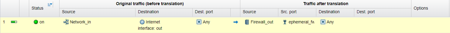

    Nie wiem czy dobrze zrozumiałem? Chcesz z lanu wchodzić na serwer tak jak z zewnątrz?
    Musisz zrobić tak NAT:
