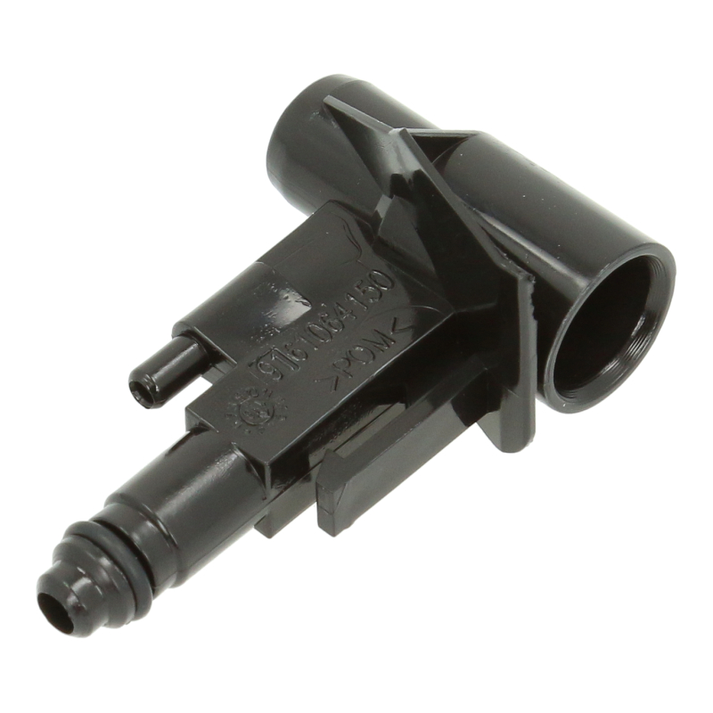

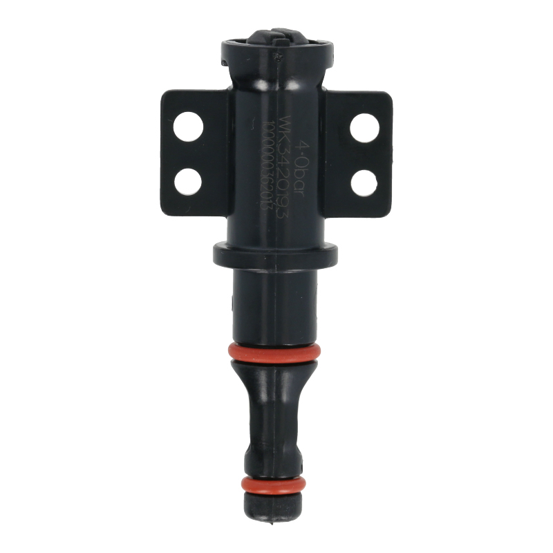

    Sprawdź ten zaworek:
    Philips LatteGo EP5330/10 – wyrzuca wodę pod ciśnieniem
    Ewentualnie ten element:
    Ale zgaduje, bo nie widząc miejsca wycieku trudno zdiagnozować.
    Wymieniłem w zaworze wszystkie uszczelki tak bardziej prewencyjnie, bo nie widzę tu problemu.
    Philips LatteGo EP5330/10 – wyrzuca wodę pod ciśnieniem ten wyczyściłem ale tylko element dostępne bez rozbierania, czy on ma jakieś zaworki wewnątrz ?
    na filmie widać skąd strzał wody pod ciśnieniem jest. Generalnie wygląda to tak jakby w module zaparzania wciąż pozostawała woda pod ciśnieniem kiedy już zakończyła się faza czyszczenia i moduł się rozłącza. Woda jeszcze przez ułamek sek. leci z zaworu ciepłej wody, a gdy podajnik kawy rozłącza się bucha stamtąd resztka wody pod ciśnieniem.

    Dawwro napisał:
    Wszystkie, tzn te wewnątrz też? Nie założyłeś sprężynki albo grzybka odwrotnie?
