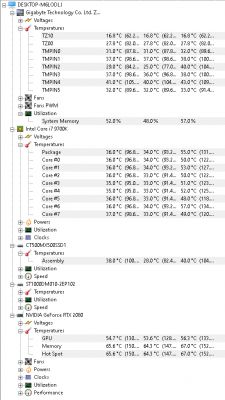

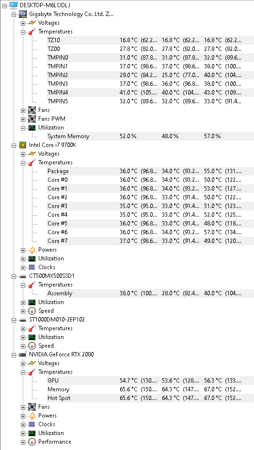

    Dlaczego w PC z RTX 2080, i7-9700K nie można płynnie grać w CS: GO?
    Bartek.Friend napisał:
    Odpal sobie HwMonitor np, i zobacz temperatury sekcji zasilania procesora i karty grafiki w spoczynku i zrob screeny, nastepnie obciaz komputer odpalajac chocby OCCT i obciaz CPU i GPU a nastepnie po po 10 min zrob ponownie screeny z HW
    To jest temperatura po 4h graniu, restarcie komputera i 15 minutowej przerwie
  • #9 19724292
    Bartek.Friend
    Posty: 72
    Pomógł: 13
    Ocena: 17
    Czyli jest to temperatura spoczynku, po wylaczeniu obciazenia temperatury spadaja bardzo szybko. Sciagnij OCCT odpal obciazenie cpu i gpu jednoczesnie, i po 10 minutach zrob screen hwmonitora ale nie wylaczaj przypadkiem occt

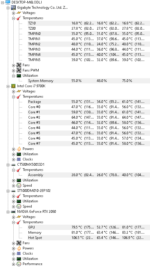

    temperatura po 7 min occt
  • #11 19724365
    Bartek.Friend
    Posty: 72
    Pomógł: 13
    Ocena: 17
    Potrzymaj go troche dluzej i rozwin zakladke clock od gpu, i zobacz czy zegarow nie zrzuca
    Procek i sekcja zasilania ma fobre temperatury
  • #12 19724373
    cysiekw
    Posty: 5427
    Pomógł: 1002
    Ocena: 1406
    Hot spot rtx 106 stopni, który test robiłeś w occt?
    Hot spot troche wysoko ale te karty maja to do siebie ze sie grzeja, wydaje mi sie ze jak pogra dluzej to osiagnie jakies 85 stopni na GPU i tu juz moze pojawiac sie trotlling i moze zbijac zegary.
    Musisz sprawdzic czy zbija zegary i np sprobowac podkrecic wentylatory na grafice na fulla, wtedy sprawdzic temperatury. Jesli beda na poziomie ok-75 stopni sprawdz jak chodzi w cs go.

    Zegarów GPU nie zbija. Co do rodzaju testu nie wiem za bardzo o co chodzi, tym razem odpaliłem test GPU na 10 min na 100%.
