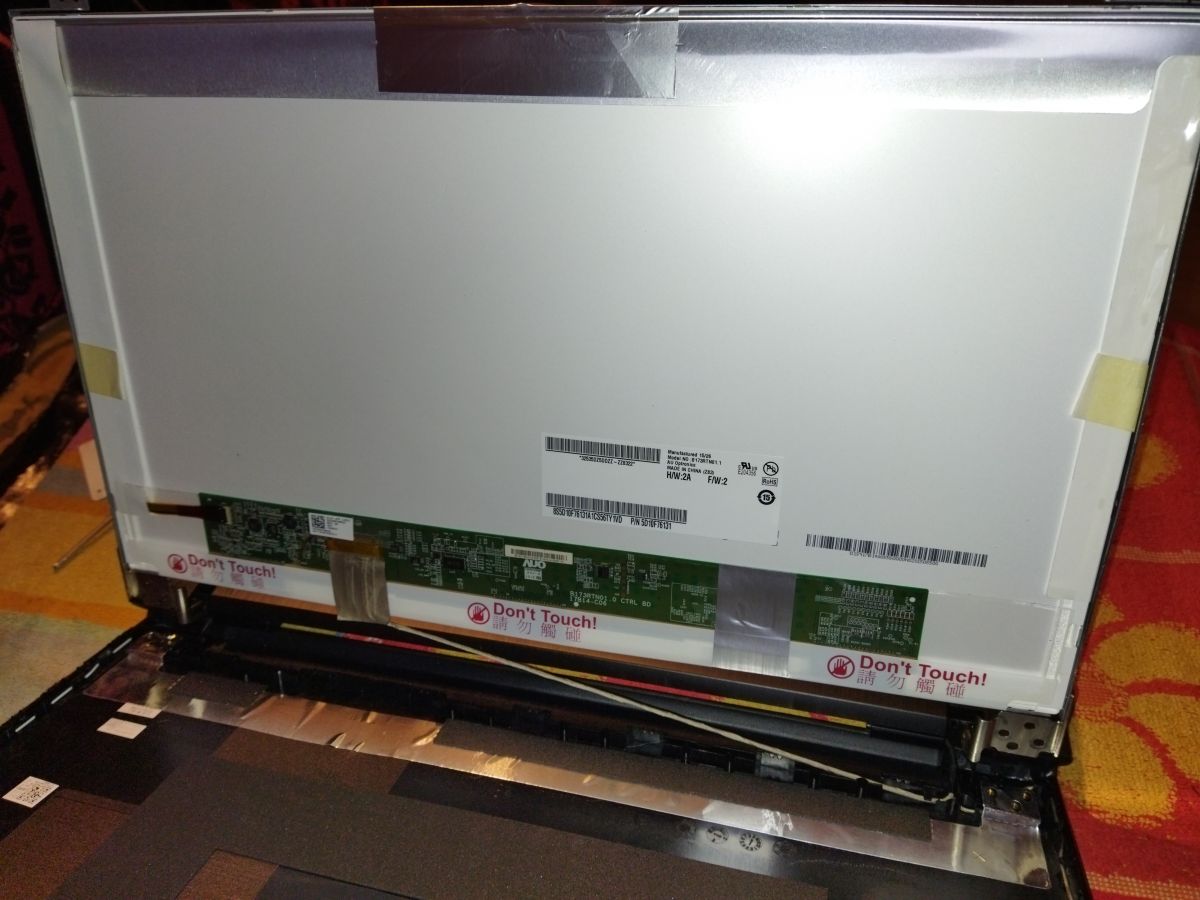

    Czeka mnie wymiana uszkodzonej matrycy LED o wymiarach 17.3" i rozdzielczości 1600x900px w laptopie Lenovo G70-80. Skoro już wymieniać, to zastanawiam się czy możliwe by zrobić upgrade do 1920x1080px.
    Uszkodzona matryca to B173RW01 V1, a ta na którą chciałbym ją wymienić to B173HW02 V1. Obie od AUO.
    Wg tego porówania większość kluczowych parametrów się zgadza. Ale nie wszystkie.
    Nową matrycę muszę kupić w ciemno, więc chciałbym się upewnić czy to ma prawo zadziałać. Jak sądzicie?
    //Edit: obie matryce mają wtyk od lewej strony, mimo że na w/w stronie jedna z nich ma napisane, że wtyk jest od prawej. Można to zignorować bo sprawdziłem.

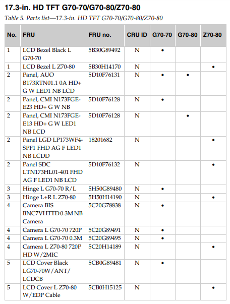

    Oficjalnie w tej serii laptopów matryce FHD nie były montowane, jak widzę w instrukcji serwisowej. Były montowane w Z70, ale na innej taśmie (eDP).

    W instrukcji pisze, że nigdy nie był ten model sprzedawany z matrycą FHD.

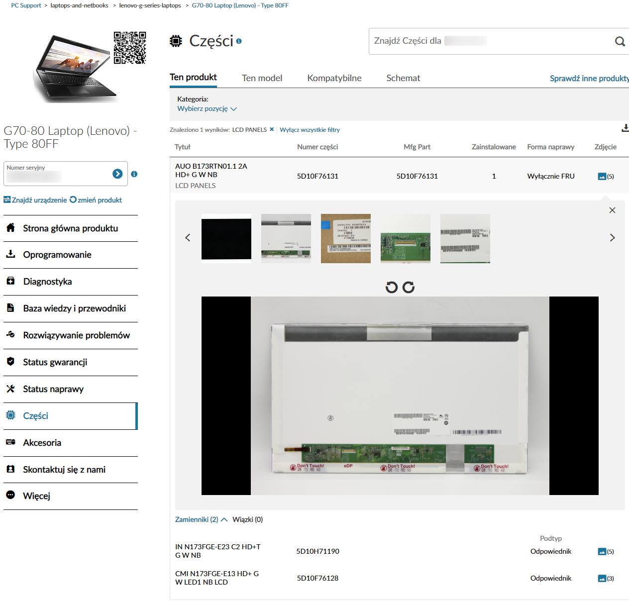

    Dodatkowo wpisałem numer seryjny laptopa na stronie Lenovo i oni twiedzą, że mam eDP na 30 pinach... Sami nie wiedzą co wkładają do swoich laptopów, to skąd mają wiedzieć czy zamiennik będzie działać. Przecież to są jaja.
    No cóż, wszystko wskazuje na to, że masz jednak LVDS 40 pin. Z listy podzespołów wynika, żę pokrywa z eDP cable była montowana w Z70-80 tylko.

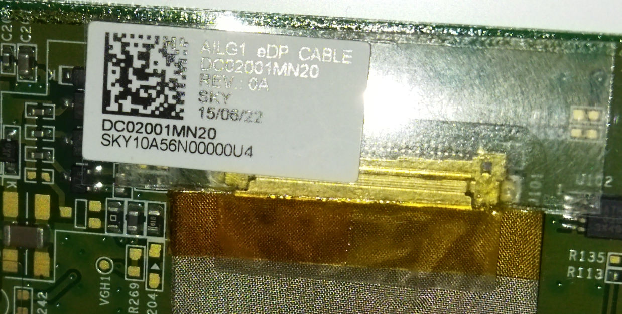

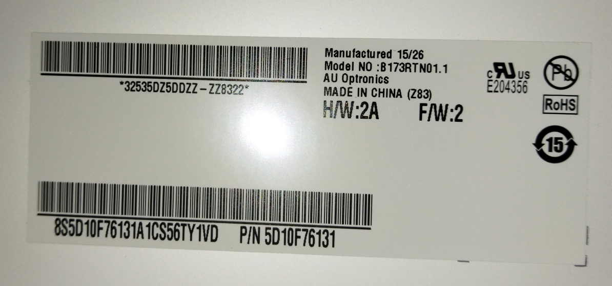

    Rozebrałem lapka i zweryfikowałem. Wygląda na to, że Lenovo wie co wkłada do swoich sprzętów, a HWINFO32 podaje fałszywe informacje. Pierwszy raz się z czymś takim spotkałem. Porobiłem fotki, na taśmie pisze eDP. Wpisałem model na stronie i pokazuje, że to eDP (1 Lane) , 30 pinów. Byłem w błędzie, raczej o FHD mogę zapomnieć.
